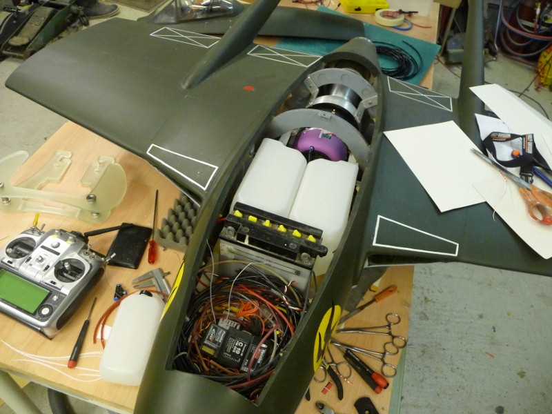

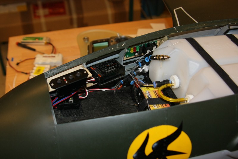

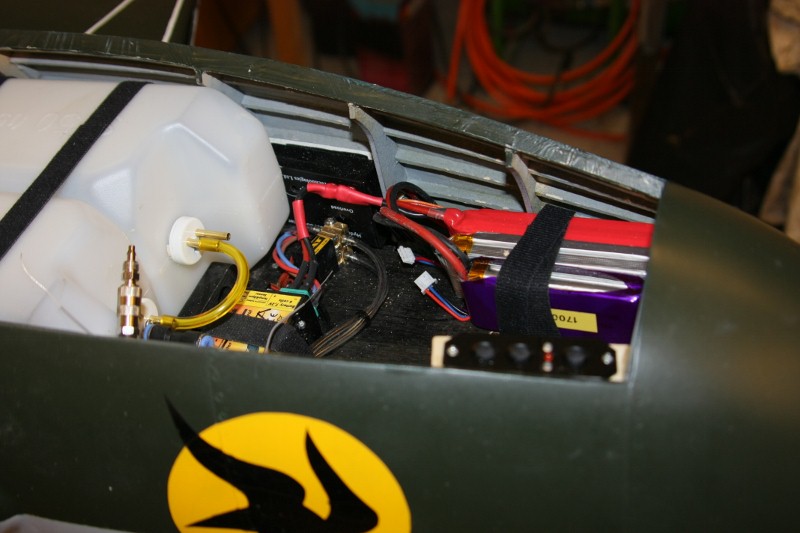

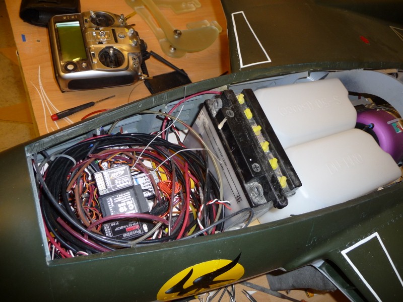

      Äntligen har jag lyckats pressa i alla grejer i vampiren.
      Det är inte lätt att få till det i en get !
      För säkerhets skull så har jag TRE mottagare. En 27 mhz, en 35 mhz och en 2,4. Jag har läst att dom STORA pojkarna gör så.
      Jag tror det blir toppen av säkerhet!!!:hmpf: :sarcastic:
      Kanske inte så jättesnyggt installerat men man gör ju så gott man kan. Om det inte funkar så får jag väl göra om det hela.
      Man e ju bara en glad amatör som tycker det är jättekul med alla dessa Leksaksflygplan !
      Man blir ju som ett litet barn på nytt. (Så länge man inte tar det på allt för stort allvar ):cheers2:

        Ser bra ut ivve, men skulle rekommendera dig att ta 2 av varje variant av mottagarna, man vet aldrig när de går sönder....
        /Daniel Gustafsson

          Hei Ivve.
          Jeklig bra.
          Tror du det batteriet holder?
          Mvh. Johnny.
          Mvh. Johnny.
            #125
            Tror du behöver en "flux megacapacity 2.8" version 3 för att få ner spänningen från accen,du kan få problem annars..
            Finns en indisk lågpris kopia på denna men det är nog bäst att du håller dig till orginalet..Gick det bra o få till C.G på den?

              Ursprungligen postat av bokis
              Den blir tyvärr väldigt framtung, men jag har ett batteri till som jag tänkte montera i bak !

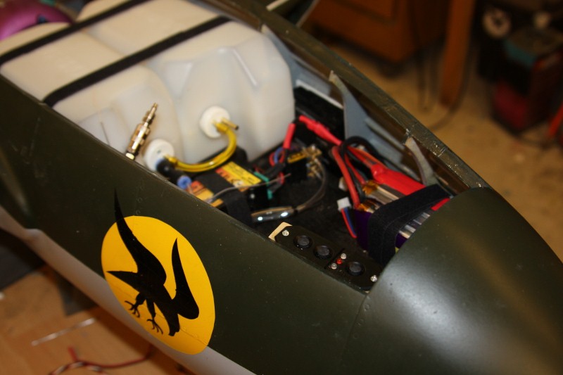

                Snart dags för Provflygning!
                Lite småplock kvar så skall det kunna vara dags för provflygning !
                Inspector "Bokis" Bokström har varit här i egen hög person o kontrollerat att allt är OK.:sarcastic: Har fått hans välsignelse så det känns ju skönt. Så om nu han där uppe är med mig o byxorna håller så borde det gå bra.
                Återstår även att väga av tyngdpunkten, får troligtvis stoppa i 200 gr. bly i nosen. Återkommer med uppgifter om startvikt o vingbelastning.:cheers2:

                  Hej Ivve..
                  Ser ju kanon ut men hur kan de komma sig att den är baktung i sista inlägget och i inlägget innan skrev du att den är framtung ! :stupido2::stupido2::stupido2:
                  Vad är de som gjort denna dramatiska skillnad
                  /Martin

                    ett visst mc batteri imonterat på skämt?

                      Ursprungligen postat av Sigun
                      Hej Ivve..
                      /Martin
                      Den blev framtung med mitt stora mc batteri så när jag tog bort det så blev den plötsligt baktung hm hm, förstår inte ! :fleng: Måste fråga "experterna" Doctor Hanke o Bokis, dom har säkert en lösning på det hela ? Dom är ju i alla fall tillräckligt unga för att begripa nåt.:sarcastic:

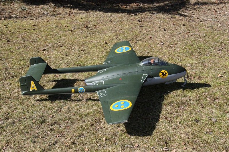

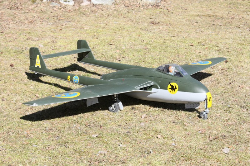

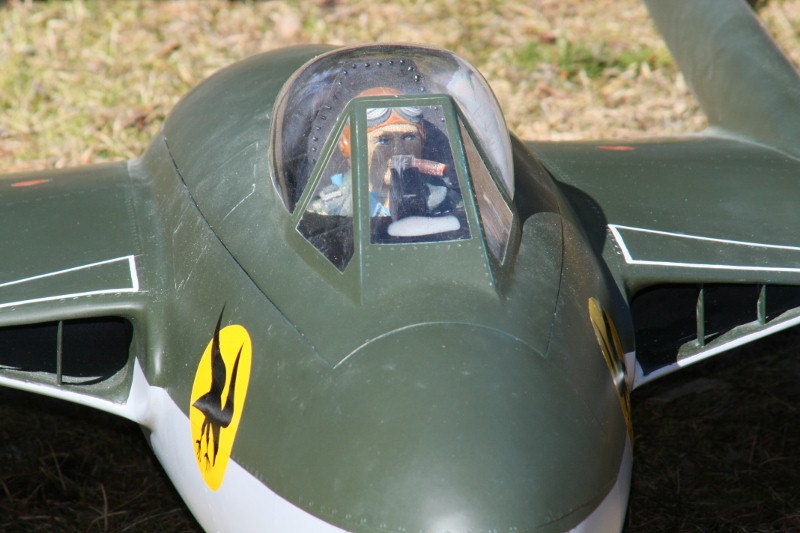

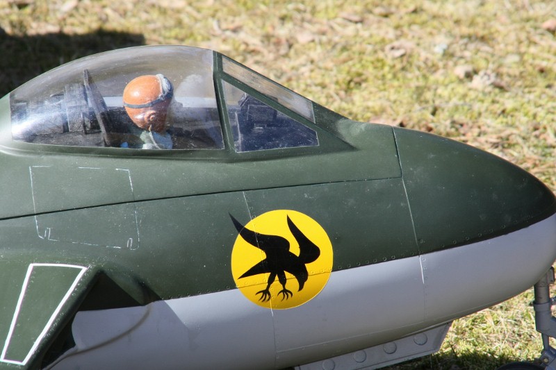

                                Provflygning Vampire vilket år som helst !
                                Lite bilder på min nya leksak i tidiga vårsolen.
