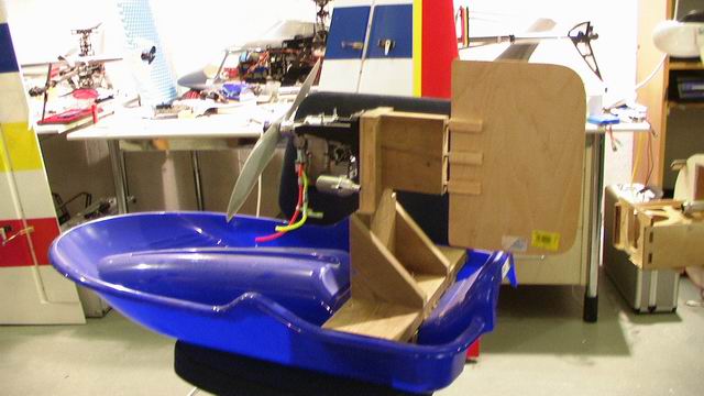

    jaha pulka version 0.1 är åter testad .. snön yr ner .. det har varit åtgång på gas servon !! ... sedan så är den ruskigt "svår" att styra .. dvs man måste nästan ha full mutter för att få luft över rodret så den styr .. men det är väll sånna dom e !??
    nåväl ... en ilsket ylande asp46 med en 11x8 propp sitter där nu ... .. en ny lägre pulka är inhandlad ... då höga ryggen ville göra kullerbytta hela tiden .. dock blir det svårt att föra över detta till den lägre pulkan då TP hamnar väldigt högt med asp 120 å de e inte den lättaste motorn .. barlast är inte att tänka på .. så vi får se ... ev så kommer istället en irvine 61 med avstämd pipa att pryda den nya pulkan .. då det konstaterades att asp 46 med 11x8 gav ganska så skapligt med fart trots allt ...

      Ifall du monterar ASP 120 upponer så sänker du tyngdpunkten. Jag har numera vänt min MVVS så att dämparen ligger en hårsmån ovanför bottnen på pulkan. Det gör att tyngdpunkten sjunker ytterligare. Försök att välja en pulka med enbart två släta medar undertill. Skippa pulkor med många flänsar som medar, går rakt men svänger sämre. Styrningen funkar bra på min. Gör ett megaroder som sitter mitt i propellerströmmen med rejäla utslag(45 grader) så svänger det även vid låga hastigheter. Min svänger finfint även på lågt varv. Kolla filmen.

        problemet är ju at propellern styr lite hur lågt jag kan komma ... en 16" är ganska stor ..
          sätt på en propeller med jättestigning istället så kan du gå ner i storlek. typ en
          APC 12x12 eller varför inte en 14x14

            12x12 ... då öär ju motorn å proppen låta som en jäkla fläkt !! nej motorn är ny å inte inkörd ännu tänker inte knäcka den _!
              12x12 borde väl funka fin fint.. :lollypop::lollypop: jäklar vilket drag du skulle få över rodret iallafall.
