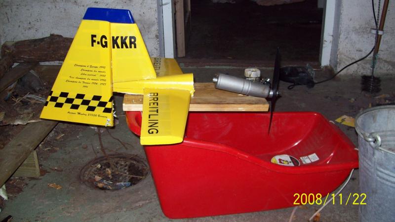

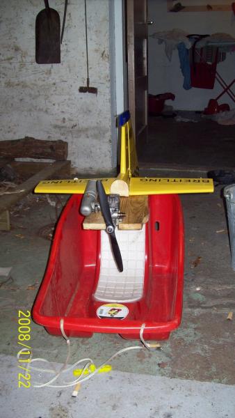

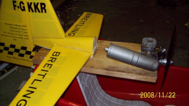

    ja jag utlovade i en annan tråd åsarps snabbaste pulka ! .. efter lite .... bara lite funderande och några malt togs en tur ut i veboa och dotterns avlagda pulka fick offra sig ... den lille röde ... nåväl .. satsar inte ett enda dugg på finnish ... det ska bara röra på sig och förhoppningsvis vara något kontollerbart !!
    lite rester från den vid premiären avlidna capen fick doneras ...
    så även min "inkönings planka" den lilla motorn som sitter på bilderna sitter där endast för att den redan satt på plankan .. en asp 120 2 takt med 16x8 propp skall sitta där sedan är det tänkt ... "wrooooooooom":vroam::vroam:en bad ass pulka helt enkelt nåväl bilder så långt det kommit nu !

      Är nog inte så dumt att spara på "skrotet"
      Som min morfar sa, kan va bra att ha!!
      Och se där! en styrning till en pulka!:thumbup:
      Ser ifram emot maiden!:sarcastic:
        Film... Film... Film!!!!!

          Fränt, men av egen erfarenhet så går hela rodret åt h när du voltar första gången:(
          Det är inte frågan om du voltar, utan om när
          Bygg med låg tp och gärna en skyddsring runt propeller.

            Såga bort sidorna bredvid sitt dynan så slipper du massa luft motstånd = högre fart
            Dessutom kan du sätta 2st roder bakom dom hålen om du inte vill dom ska försvinna vid första volt.

              sååå natten blev lite lång ... så hastigt hopa kastad .. så provades "liket" på gräsmattan hemmavid nu på morgonen då aspen inte passade direkt utan modofieringar (pitts dämpare som tog i mm så blev det iaf test med en tt74s 4takt å 13x4 propp ... jo nog rörde den sig men inte myckat .. taskig stigning på proppen samt att rodret bör byggas om för mer kontroll ... mitt noname junk servo till gasen havererade dessutom på full mutter ... såg nog lite lustigt ut för grannarna när jag hjulade iväg efter en skenande pulka ... nåväl den lilla testen visade att trots att jag med hål såg tog bort det mesta av baksidan bredvid ryggstödet så bör hela ryggstödet bort för fri genom strömmning och bättre drag .. samt att ett större servo och enligt krilles tips sätta 2 st roder i luft strömmen i öppningen som blir av ryggstödet ..
              jo tobbe nog märkte jag att det vill kulta runt .. så nedflytt av roder .. är ett bra tips ... troligen så blir det inköp av en "bättre" pulka med låg rygg när det skall förfinas lite ... en sak som jag märkte är att när den väl får fart så ... var f*n sitter bromsen ! ?? hehe nåväl detta kan blir sjukt kul med den större motorn ... frågan är hur kontrolerbart det blir uppåt 100 knyck .... inhängnaden på fotbolls plan får stå för säkerheten tror jag !
              hurvida stabben gör nån nytta låter jag vara osagt .. ... inbillar mig att den trycker ner bakändan lite vid fart ... ..
