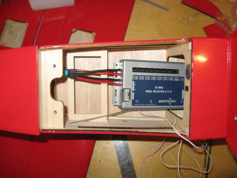

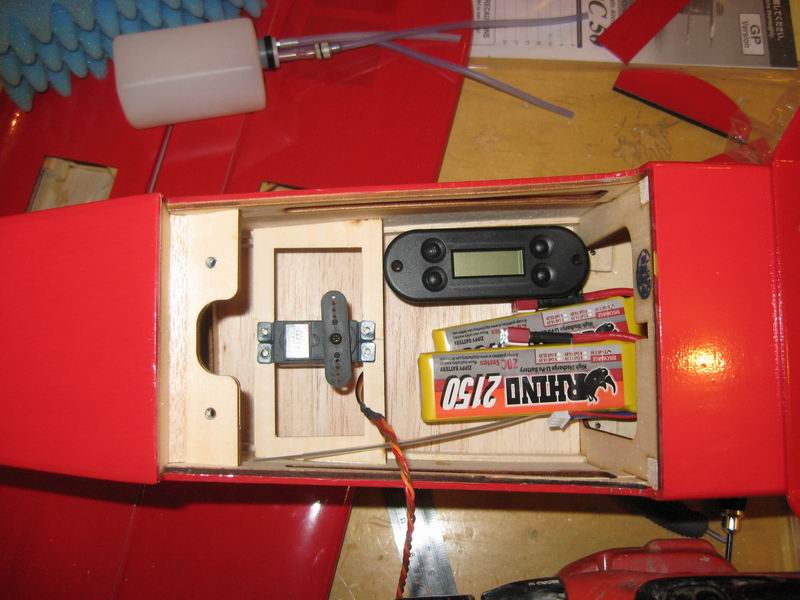

    Bygget har startat av två Kyosho 40 Pittsar, henry å jag ska ha varsin å busa lite med.. Jag provar på en s.k timelaps film så hela kommer efter att allt e klart... å den e 80% klar efter en dag nu e det bara i med servona så kommer filmen å det verkar bli ballt med en byggfilm på ca 1-2min...
    Tänkte bara kolla först vi har gått igenom utr behoven. Tror ni detta räcker?
    Motor: Saito 56
    Sida: HS5998TG
    Höjd 1 per halva HS5955TG
    Skev är ju två varje sida så 3D vill man ju klara av HS 5998TG
    Gasen: Futaba 148
    Heavy duty switch för strömen.
    Emcotech BIC med två 2s 2150mah ackar
    1st 2s 4000mah till glöden
    Bild 1 med Emcotech, bild 2 med Weatronic får vilket som passar bäst.

    Det bör räcka, men för att du ska ha tillräckligt med ström tycker jag du ska ha två 2s 3300mah ackar

        Personligen skulle jag nog sätta i liiite kraftigare servon...det känns som att HS 5998TG-servot är i lite minsta laget - 3D-kärror i denna storlek är krävande på servokraft som du vet. Kolla också så dom klarar spänningen från boxen....
        Sen håller jag med Danne - minst 2*3300 om det skall räcka till mer än 2 flygningar...
