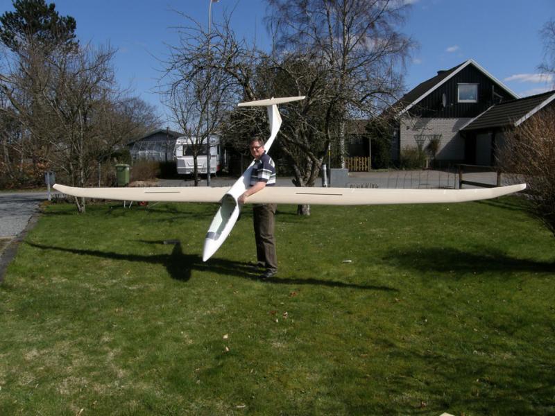

    Målet är att den blir klar till sommarens träffar. Skall lämna in kroppen för lackering, har beställt MPX Profi servon mm, .
    Har funderat på finishen av vingarna, oracover alt lackering. Lackering blir dyrt och gör jag det själv har jag ingen erfarenhet av så stora ytor.
    Kanske några tips....Mer bilder kommer efterhand

      spännvidd 7-8m ?? de var en hiskelig tingest

        Känns som man själv kan sluta klaga på transportproblem för sina 1,5 meterskärror
        Snyggt, ser fram emot att se den i luften.

          Spännvidd 6,7 m , delbar vinge 65 cm från vingspets, längd 2,80 m.
          Hämtade den hos Heiko på HB-modellbau i Tyskland.

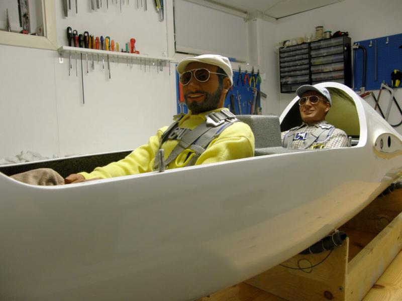

            :fans: yeehhhh börjar bli lagom storlek på leksakerna nu.
            • matbos
              • 1444
              Det ser ut som en liten unge får plats:sarcastic: nice!!!!

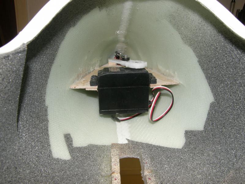

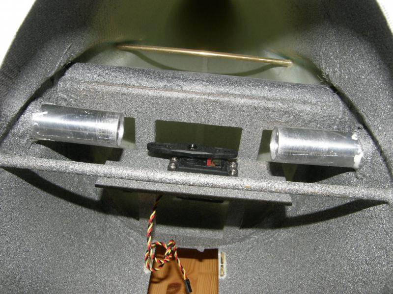

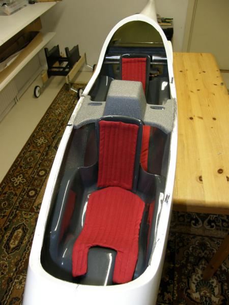

                Det är en hel del arbete med att bygga cockpit från scratch, milimetertunn plywood på sidorna,limma, spackla,slipa, lacka med granitspray, löda ihop detaljerna i mittsektionen.Låta frugan sy kuddar sittdynor mm. Fattas nu instrumentdetaljerna och sidofönstren som kommer från Axel Pilots (snarast). Sidoroder är ett Hitec 5955 och likadant till höjd, koppling ett bauta servo från Futaba (25 kg).

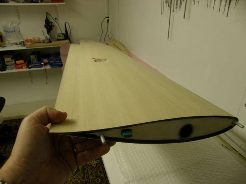

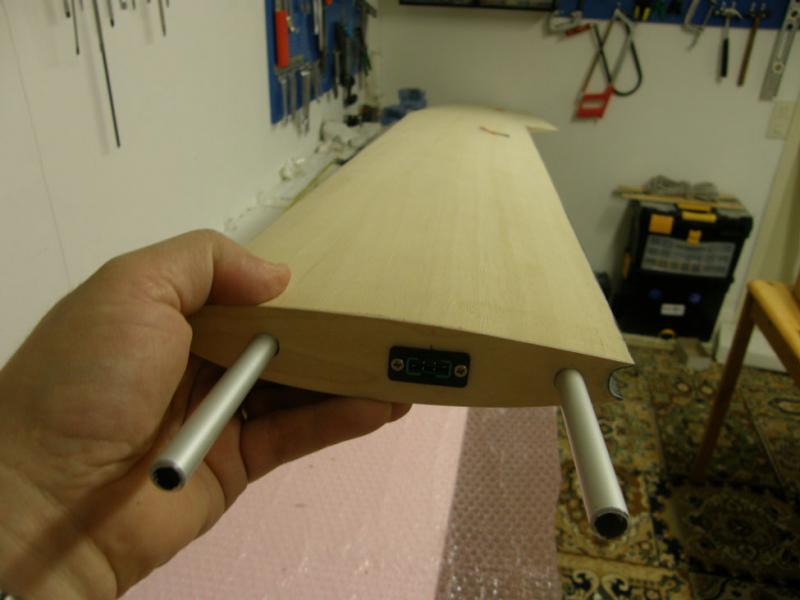

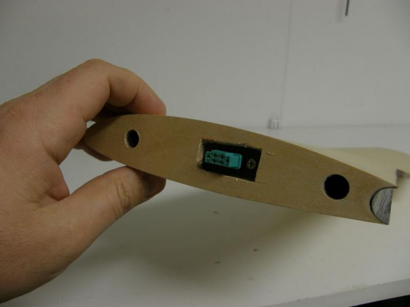

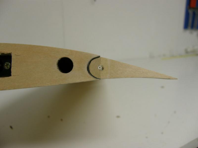

                              Dragit kablel i ena vingen och mpx kontakter, och i en av yttervingarna också med mpx kontakt. Man ser också hur Heiko har gjort fint med skevrodren med som tyskarna säger "hohlkehle" hela vingarna och yttervingarna har ett lager med kolfiber som man ser igenom ibland.
