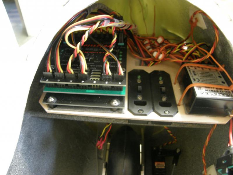

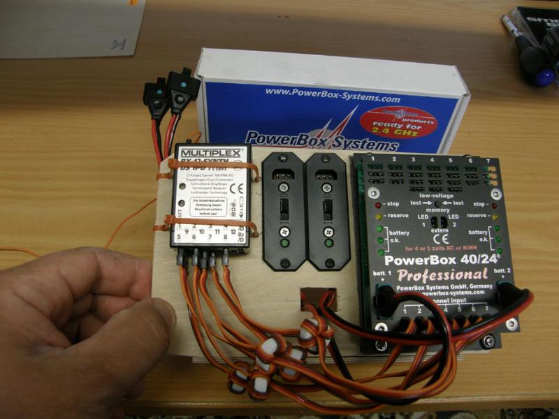

Jag har funderat på vattentankar, skall bygga om den inuti innan sommaren, nya spannt och dra om elektroniken bland annat och då samtidigt se om det går att få plats med en 5 liters radiostyrddunk/säck i kroppen.

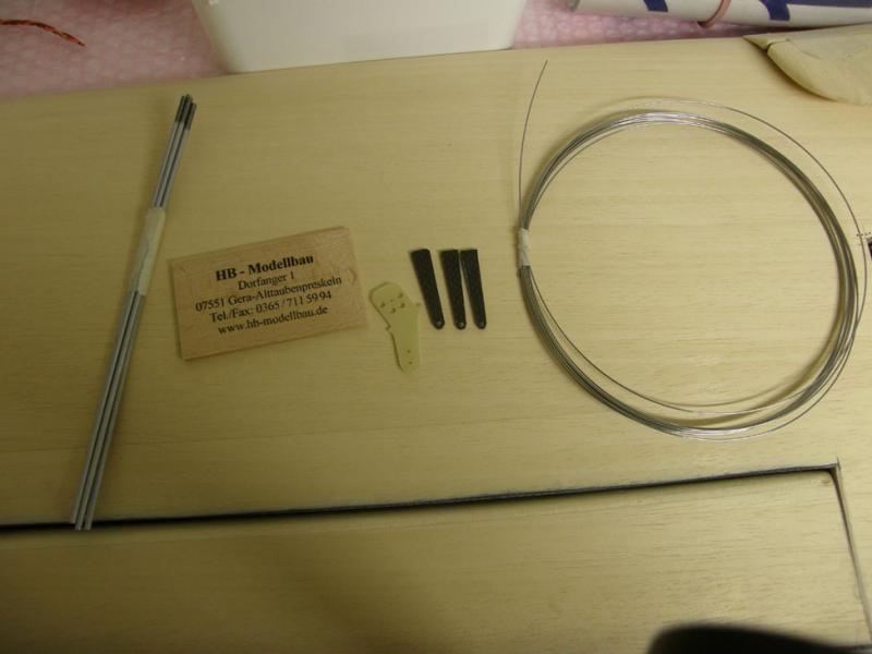

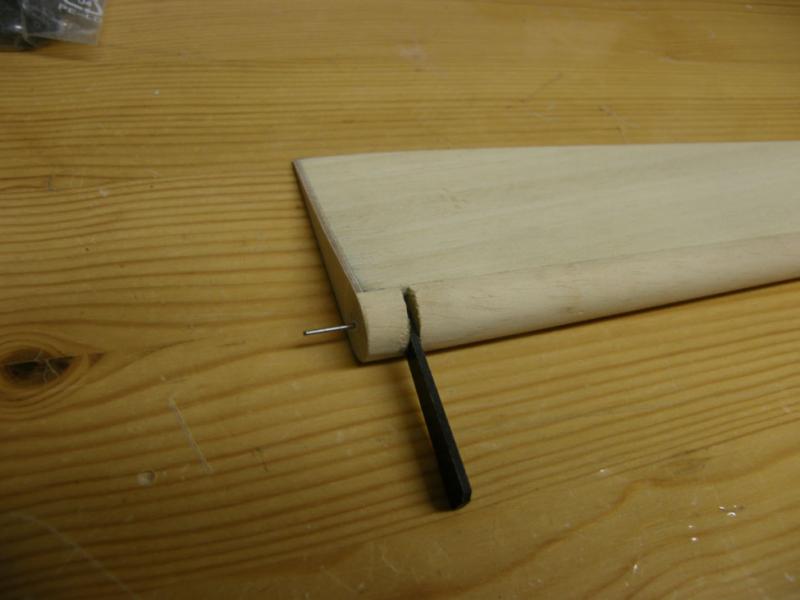

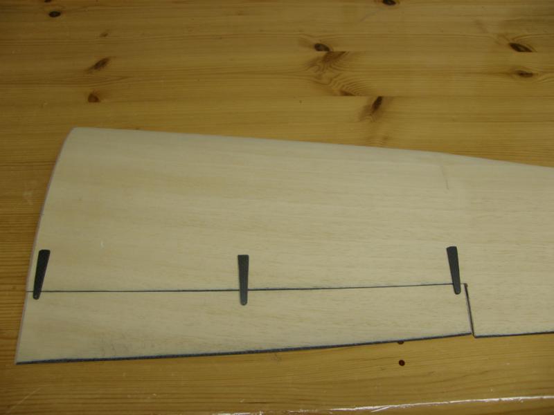

Eftersom det dröjer med Oracover leverans så vill jag vänta med servona, hoppas få i veckan. Skall skära (såga) till så att fästen i skeven passar, spackla och slipa kroppen för att minska lackeringskostnad som Kenneth nämnde.
Tar några bilder i veckan
Gjorde en del jobb på Pilatusen och fixade krök till pipan (silverlod),installarade klaffar och skevroder så nu är den klar för provkörning av motorn.

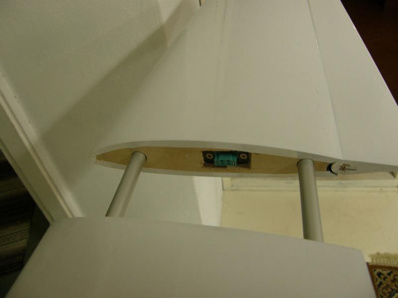

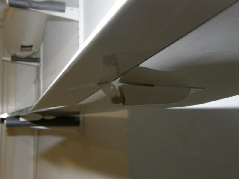

Fixade fastsättning av ytterskeven plus ORACOVERN.

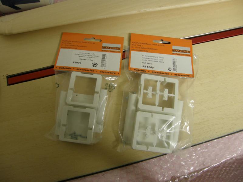

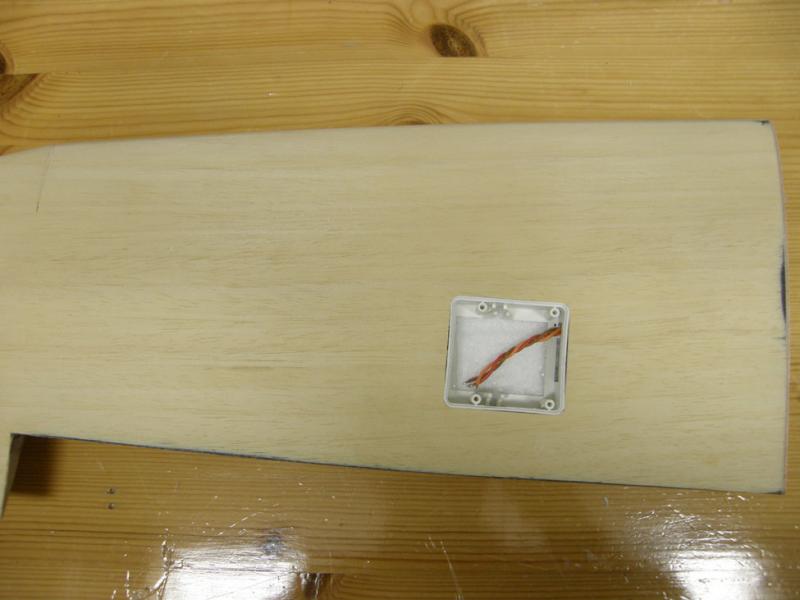

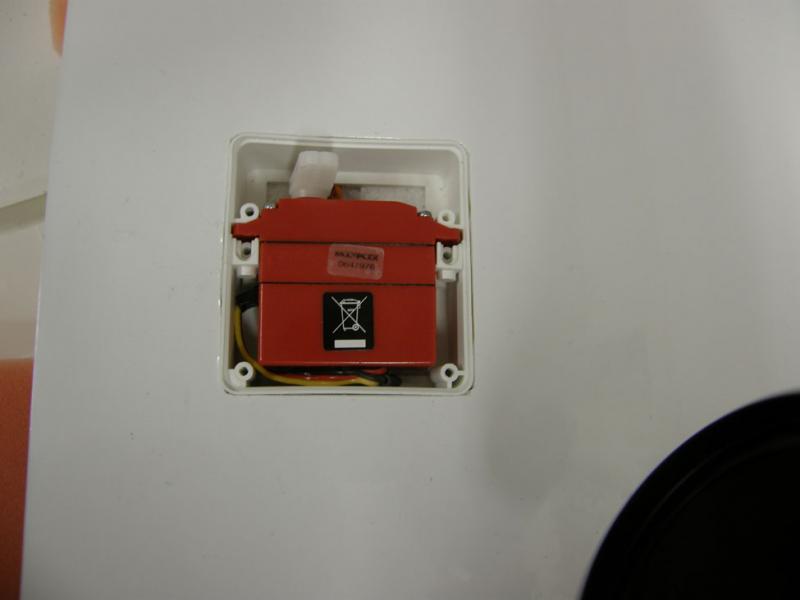

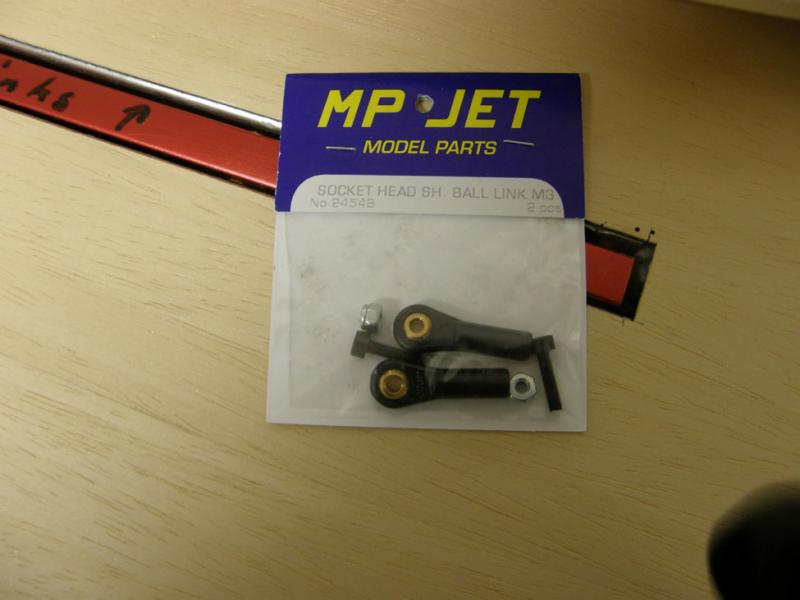

Strukit på oracover på ena vingen men innan dess la jag på ett lager GLATTFIX lack och oracovern sitter verkligen fint nu, lack på yttervingen ocså. installerat 2 st MPX Profi till innerskeven och luftbroms, beställde fel servo till yttervingen , skall vara Micro Digi och dom kommer väl Nästa vecka hoppas jag..
Det ser mycket rent och snyggt ut, skall du teja spalterna eller du nöjer dig med skeven som de är installerade idag?

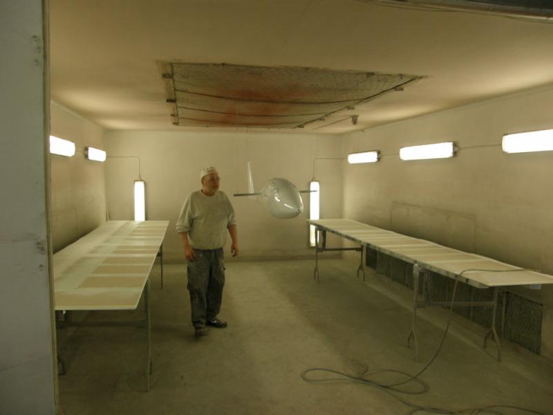

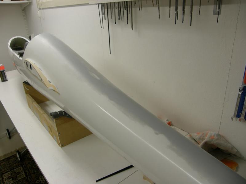

Spacklade kroppen med 2 komp spackel som var lättslipad och ovanpå hagman´s sprayspackel och , slipade och våtslipade med 800, 1000 papper.

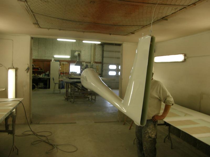

Måste bara få ner den till lackeringsfirman nästa vecka.

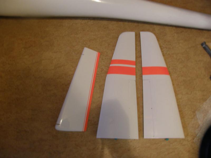

Köpte en burk flouriserande orange färg för dekormålning på sidoroder och yttervingar, tyvärr räckte inte en burk.
Kroppen är nu lackad och sikket resultat, billack har används.

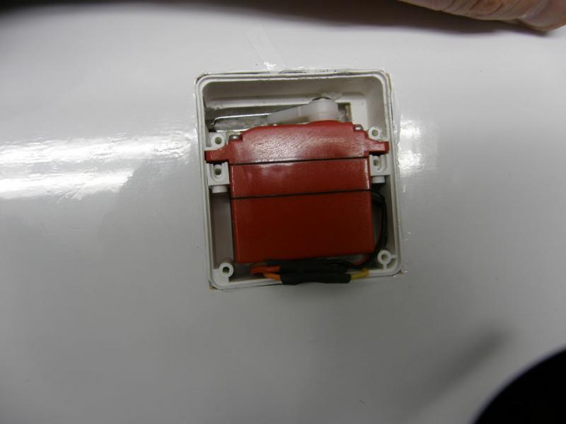

Nu skall Sidorodret monteras, höjdroderservo monteras med förlängd kabel.
Nos och huvudhjul skall monteras, dekaler skall på mm.
Mer bilder kommer.
Jag tror jag kan rekommendera denna firma, gubben kan sin sak så att säga. Marks Lackering heter firman.
