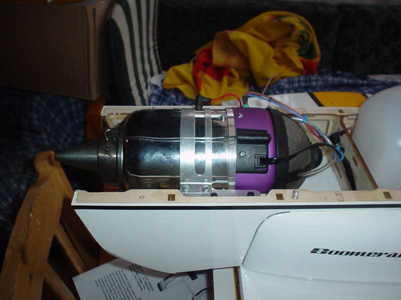

    Utrymme finns det nog av....
    Nu börjar det att likna en rigtig get!!!
    Men det blir inte trångt i en Sprint!!! :yu: Du har väldig mycket utrymme i flera skickt.....:sarcastic: Luftflaskor och batteri till turbin i bottenvåningen. Accar till mottagere och servon i utrymmet över noshjulet. Och då har du plats till pump, ventiler, evt. powerbox på "andre våningen"......inga konstigheter med det :stupido2:Och ECU´en får plats bakom tanken.
      • 5250
      Kanske inte blir så trångt iaf...
      • petera38
        • dec 2008
        • 592

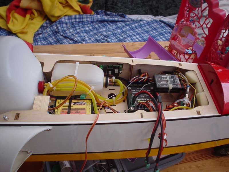

                        Ett första försök till att få in alla sladdar mm...
                          #42
                          verkar tight, gör som kalle på julafton, på med locket och klipp bort överflödet :sarcastic::sarcastic:

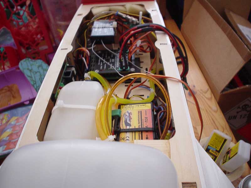

                            Tog ur allt å placerade om sakerna lite så det skulle bli smidigare med alla kablar samt att få en chans till att få mottagaren någorlunda fri från annan elektronik men det verkar hursom man gör så skiter det sig så tillslut orkade ja inte å bara klappade in alltihopa å vips så verkade det fungera...
                            Gemini boxen till strömmen hamnade på undervåningen, satte den först tvärs över men då tog servot till noshjulet i, naturligtvis märkte ja inte det förens allt var ihopsatt så det vara bara att montera ur allt igen...
                            Översidan med div el pryttlar...
                            Så någorlunda instuvat.
                            Under mottagaren skall lipo till turbinen sitta, vill ha alla lipo lätttilgängliga samt att jag laddar dem utanför maskinen ifall olyckan skulle vara framme. Till höger om mottagaren sitter en magisk futaba låda som delar signalen 1-4, ett servo i varje bom samt noshjulet. Måste dela signalerna då 8kanals mottagaren e full ändå
                            Bättre bild på signal delaren.

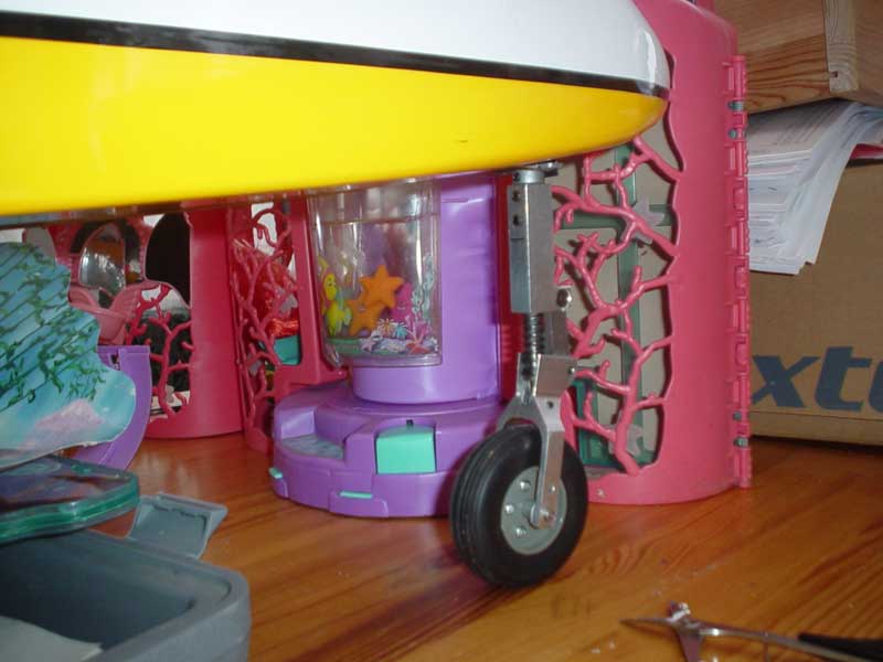

                            Undersidan vid prov 200 hur sakerna skall sitta för att inte ta i...
                            Suck... Frust...
                            När jag kollade så allt fick plats missade ja att stoppa in tanken å nu tar broms ventilen i tanke... jaja bara göra om det....

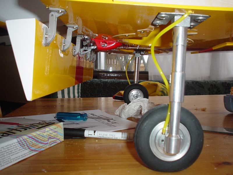

                                Premiärade idag, allt gick toppenfint tills det var dags för landning, fällde ut stället och givetvis hade en styrkabel fastnat i nosstället så det bara kom ut till hälften, trots att jag testat 50 ggr plus och ingen intrassling tidigare...............
                                Jag fällde in stället igen och samtidigt som jag fällde in så kom jag givetvis åt motoravstängnings brytaren som sitter framför, motorn tvärdog och det blev en kontrollerad nödlandning utan några problem.
                                Maskinen flyger mycket bra och nu är kablarna fixade.
