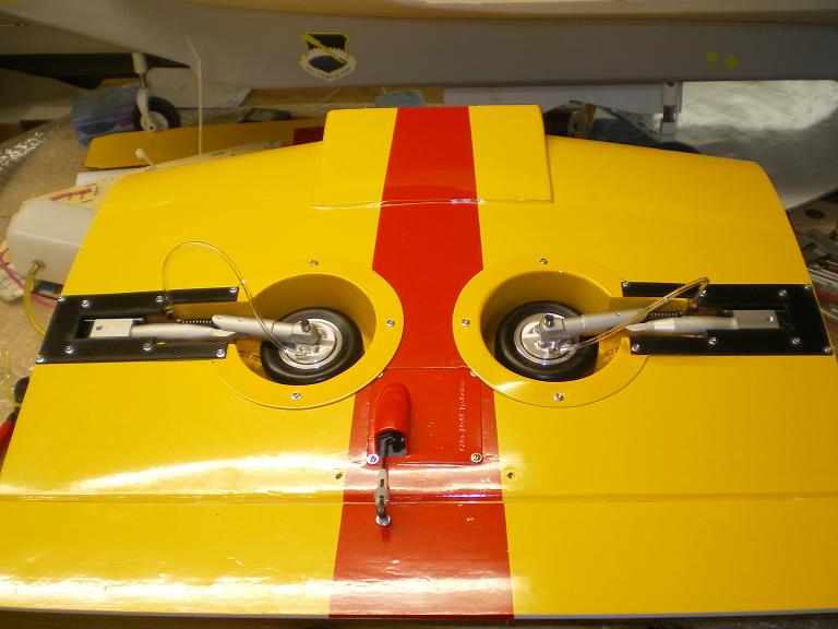

        Här kommer ett kort på min Sprint´s midsektion, med infälld landingsställ.

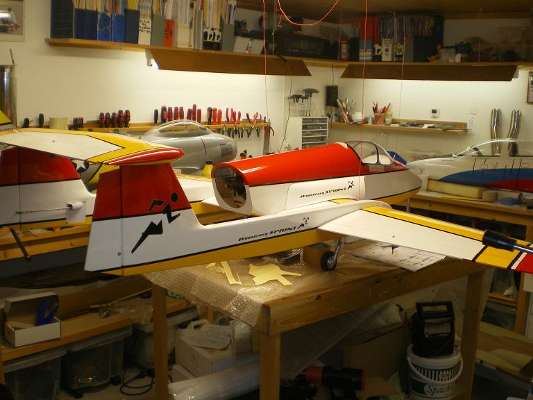

            Här kommer lite bilder på hur min Sprint ser ut. Jag har limmat och skruvad midtsektion och kropp ihop. Tagit bort Oracoveret.
            Tyvärr blir det lite skruvande på fältet, men det var samma sak med min Boomerang XL, som är konstruerad på stort set samma sätt mht montering av bommar och vingar....man vänjer sig :sarcastic: Jag har tyvärr inga fotos av turbin installation - det är bara en vanlig P-80! Har höjt motorfästen med ca 6-7mm för att centrera turbinen. Använder en två liters tank.

              Arbetet fortgår, gjort klart ställen å ställbrunnarna.
              Vart någorlunda snyggt tillslut

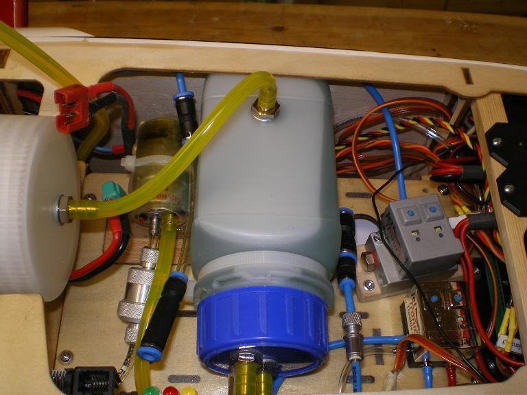

              Luftintag till motorn provmonteras...
              Uj 3,7L tank mitt i vägen...
              Hehe man vill ju tanka å taxa runt med stil som de stora pojkarna :lollypop:

                Jobbat även med nosstället så det vart klart idag...
                Servo till styrningen av nosstället.
                Tja.. varför fotar man så här... kul att ha bilderna kanske?

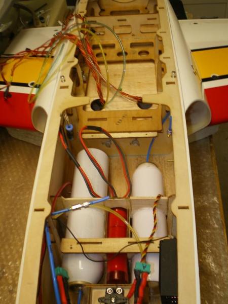

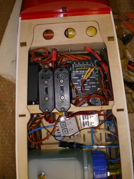

                Så stället på plats, styrvajer, luftslangar mm dragna så på med sista kåpan
                Ett första försök till arrangemang av elektronik mm.

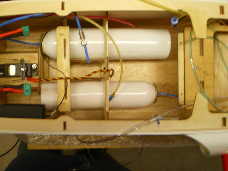

                      En klurigt sak är tanken som jag har, fattar inte riktigt hur ja ska göra med den... vanliga klunkslangen är ok men hur gör man med avluftningen då det är en bit upp till taket i tanken, det följer med en 15cm bit av nån slags hårt plaströr som jag antar att man skall använda till detta?

                        Till min ELAN fick jag med en 2,5 liters tank från Digitech, där avluftningsniplen inte sitter helt helt ovan på tanken. Det betyder, att jag inte kan fylla tanken till 100%. Men på SPRINTEN sitter nipplen helt uppe på toppen av tanken.
                        Jag tar en bit tygonslang och låter den gå från avluftningsnipplen och ut gennom sidan på modellen - i niveau med botten på tanken - via ett messingrör, som då kan användas till att ansluta extra tank medan man taxar ut till startbanan.
                        Jag tror att du ska böja plaströret i en vinkel på ca 90 grader så att det går från avluftningsfittingen?? (hvilken typ??) och upp till taket i tanken... eventuelt skära det av på snedd i toppen.

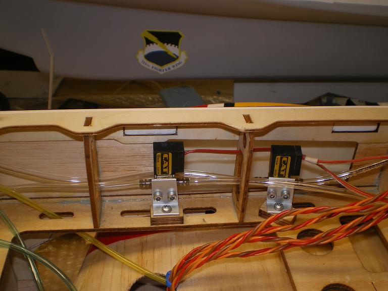

                          Fått servon så det har varit ett evigt pillande på servoarmar å linkage men till slut så verkade det funka.
                          Stabben med höjdroder, ett Hyperion Atlas 11kg har fått äran att tjänstgöra till detta. Kör med lika till luftbromsen också då det är relativt stora ytor som ska röras på.
                          Oj så här ser det ut under luckan...
                          Bommarna med sina små sidroder har fått Hyperion Atlas 7kg, lite mkt kanske till detta jobbet men det var enklare å ha samma runtom så dessa sitter även på skeven.
                          Hoho en titt under locket...
                          Skevroder.

                            Efter allt linkage pillrande så var det dags för nästa pillar bygge, insugkanalerna... Måtta mäta skära bort film å sen kladda med epoxyn...
                            Lite kladdande med bränsle säker färg däribak fall turbinen skulle få för att bara spotta ut soppan
                            Värre än ett pussel, en hel del saker ska på ingen yta alls få plats å dessutom även fungera
                            hoho Geten ditsatt för att kolla läget *bling*
                            Gav upp för dagen, inte äns hälften av prylarna å det är redan trångt
