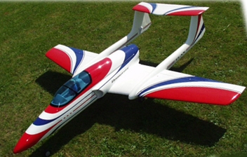

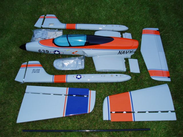

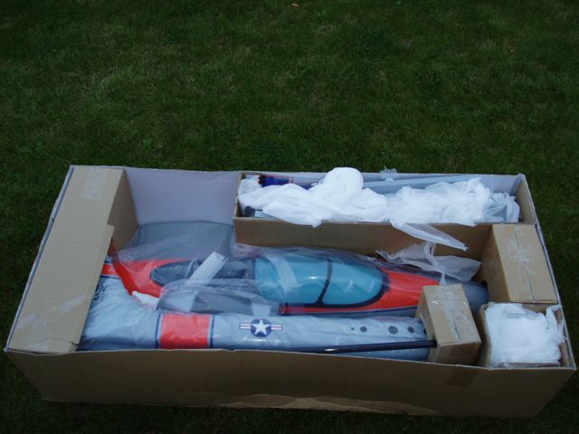

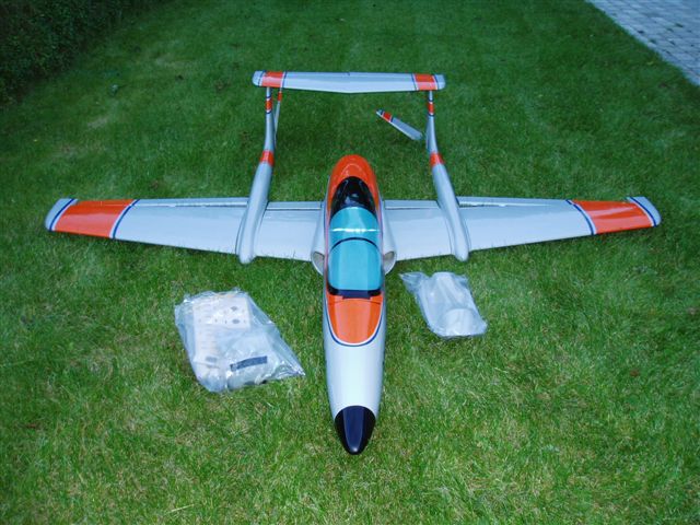

          Bara lånad...!

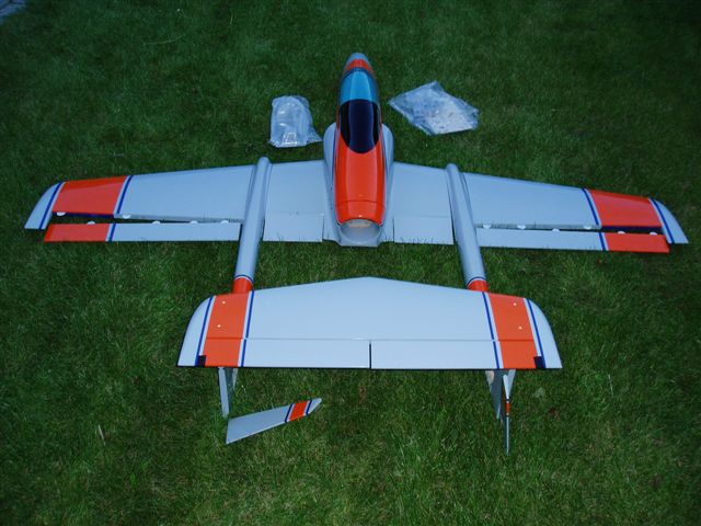

          Jag tog mig friheten att låna lite bilder från Stig och Carsten´s trådar på det danska forumet, bara för att illustrere...
          Bild nr. 1. viser Elanen i sports varianten: Vit, röd och b lå. Bild nr. 2. Elanen som den kommer i sin låda. Bild 3. Delarna pakkat ut. Bild 4 och 5 Modellen samlad set från fram och back. Bild nr. 6. Stabben är försedd med två höjdroder och 2 x JR DS 8711 servon. Och sista bild: Elanen på gräs.

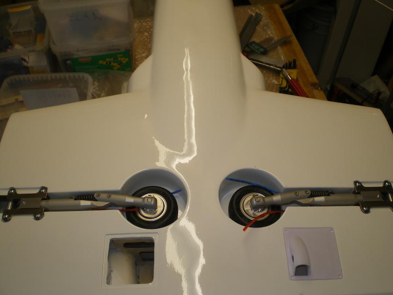

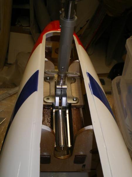

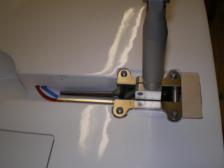

            Pro Lynx ställ m.m.

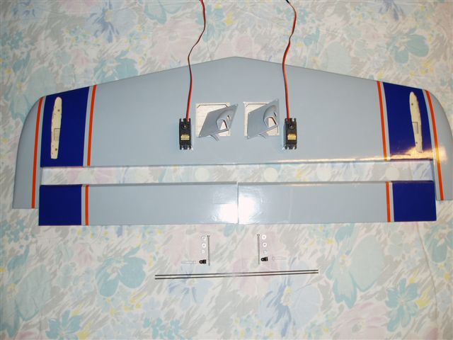

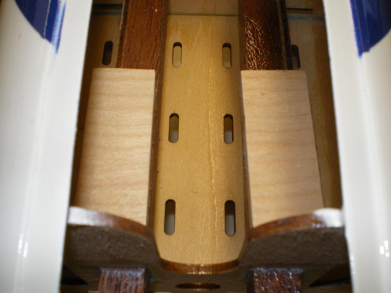

            Installation av ställen är simpel. Det behövs lite slib och bortsågning av material och ställen är på plats. Det behövs två 6mm plywood skivor under noshjuls mekanismen annars får styrarmen inte plats och samtidig kommer nosen lite upp.

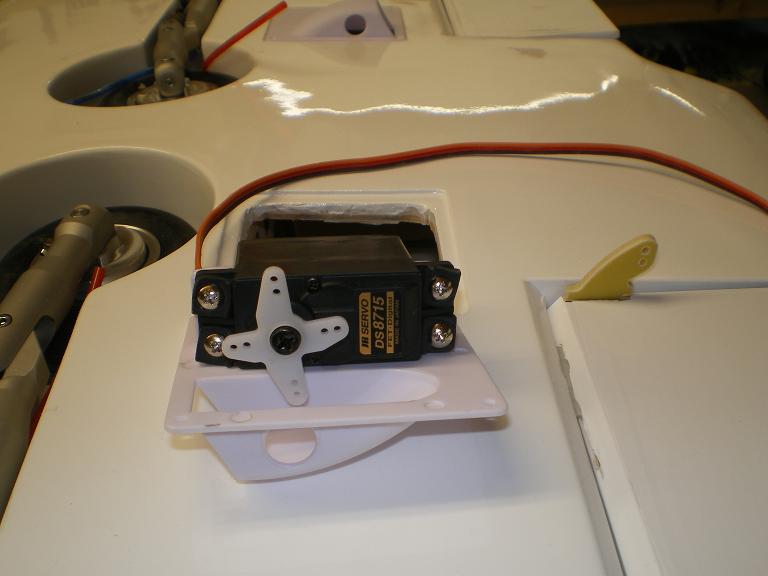

            Servo och flap.

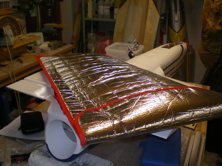

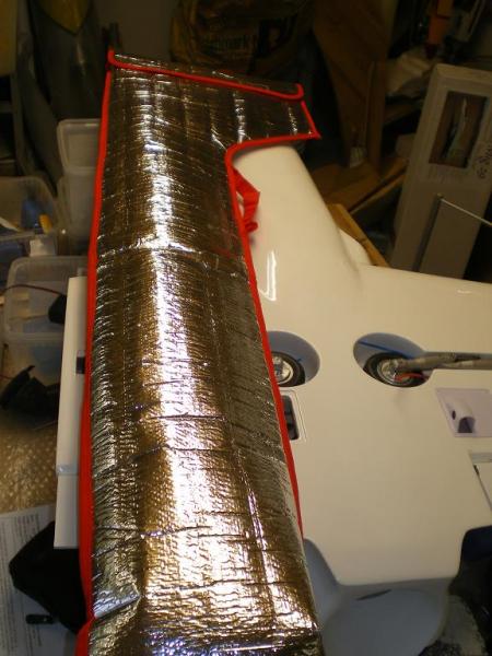

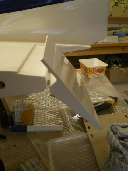

            Et par bilder på fodral till bommar och vinge.

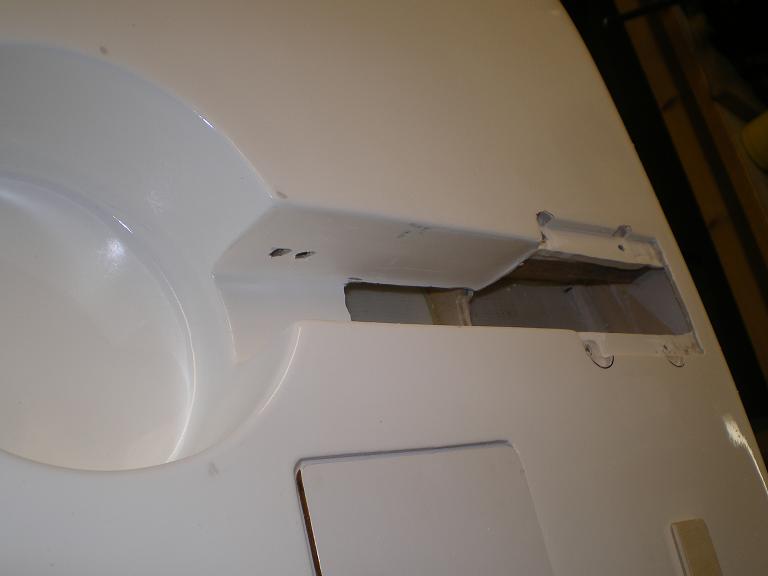

                              Lite job är det trots allt..
                              För at få plats till luftcylinderen på huvedställen måste man skäre bort en bit av hjul/ben brunnen och borra hål till luftslangerne...
