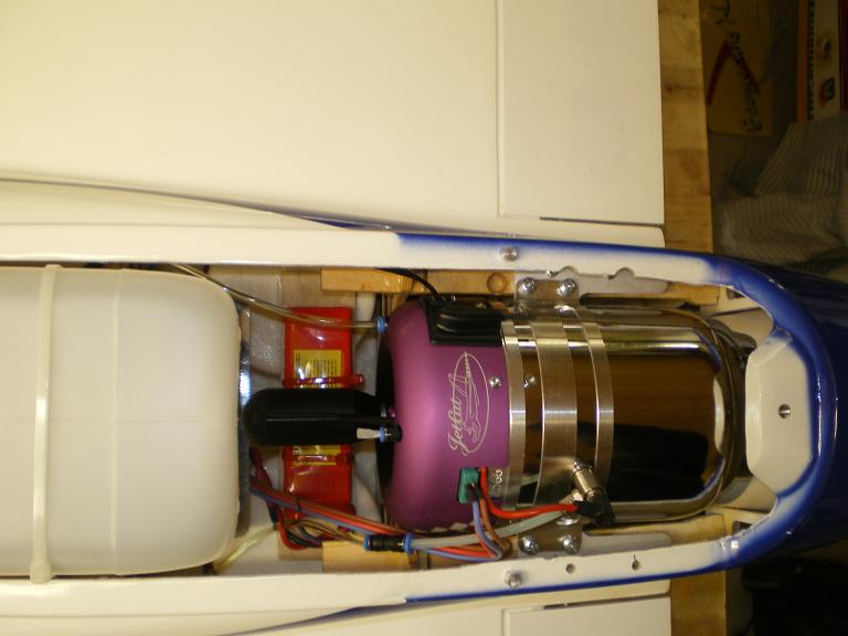

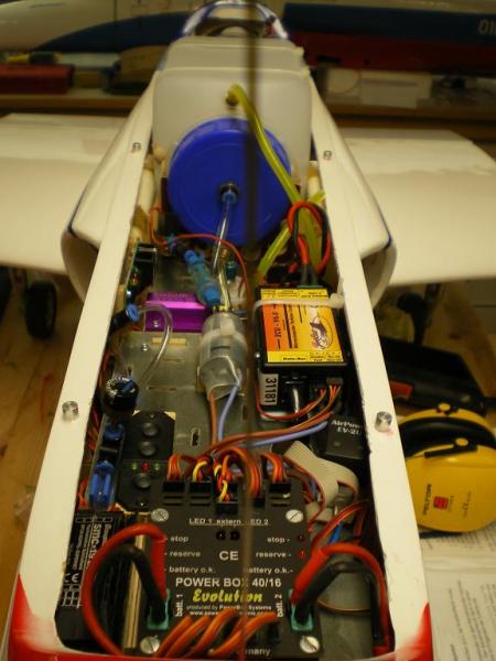

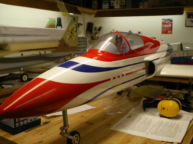

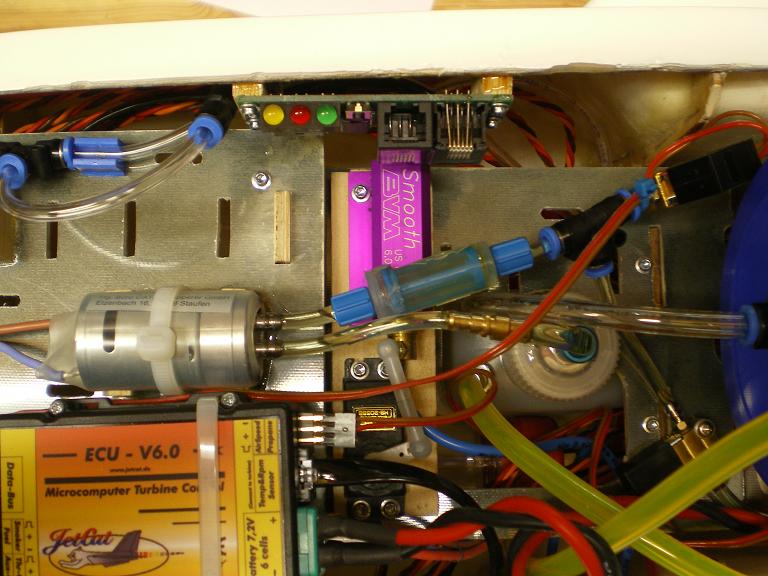

    äntligen klar!
    Så blev jag klar med min Elan! Fick köpt en Jet Cat P-80SE ...och fick alla grejer monterade på rätt plats. Avbalancerade den ..måste kanske ha lite bly i bommarna, men det blir i så fall väldig lite:.....
    Använder en BVM "Smooth Stop" bromsventil..den funkar jättebra. Tanken är på 2,5 liter plus hoppertank på en kvart, så det räcker gott och väl till nästan 15 minuters flygning. Startade upp turbinen i dag....och det var en fröjd..så nu får vi se om det ska bli mer flygning i år...????:addpics:
    Så här kommer lite bilder.....:sarcastic:
