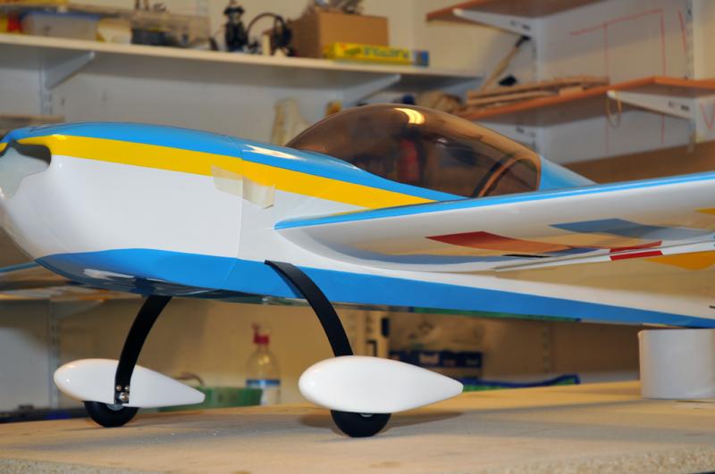

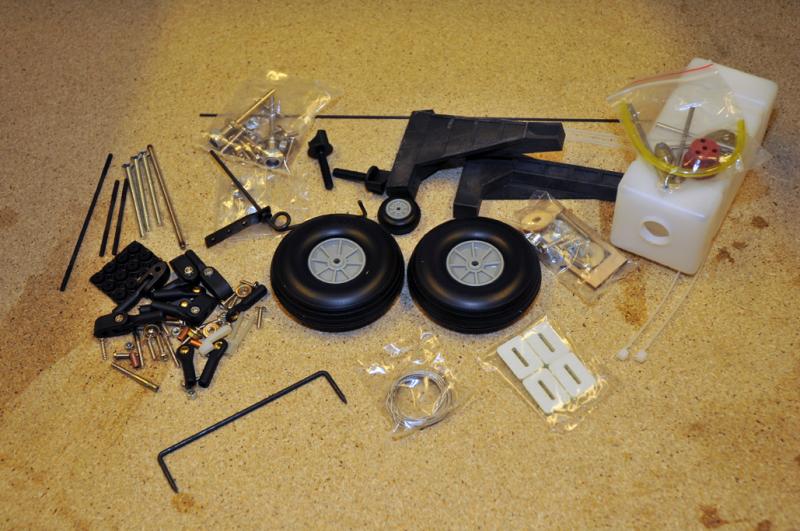

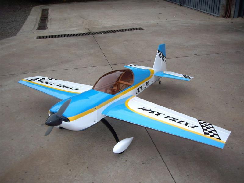

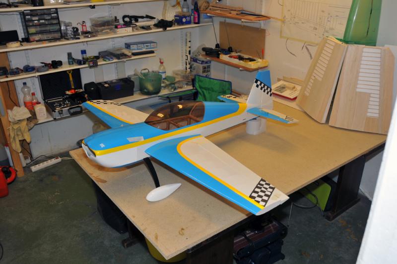

            Peak Extra 330L har landat....
            Nu har den kommit hem, beställde dem 17/4 idag är det den 22/4 TOPPKLASS, skrivit ned värdet till 59 dollars moms i sek 299......återkommer med bilder....ser j-ligt fin ut...:fans::fans:
              Peak Models EXTRA 330L
              Kanon fin, har börjat lite men skall ta hem motorn mm från landet. Kanske flytta över till Byggdagboken ?
              Lite bilder...:icon_pidu:gick inte och ladda upp bilder, kommer igen senare:banghead:
                Bilder..
                Nu blir det bilder....var tvungen att börja....:lollypop:

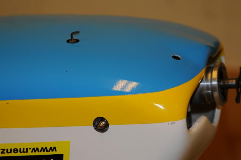

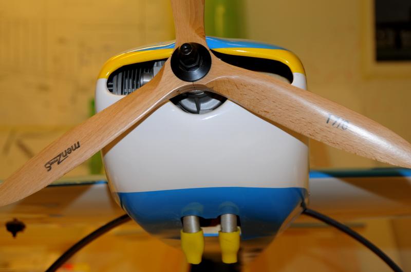

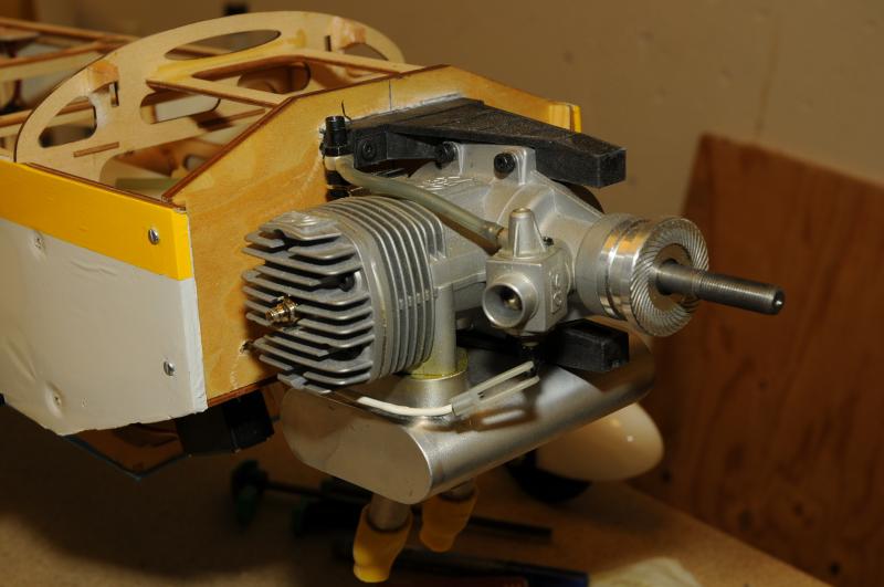

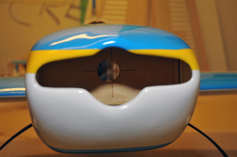

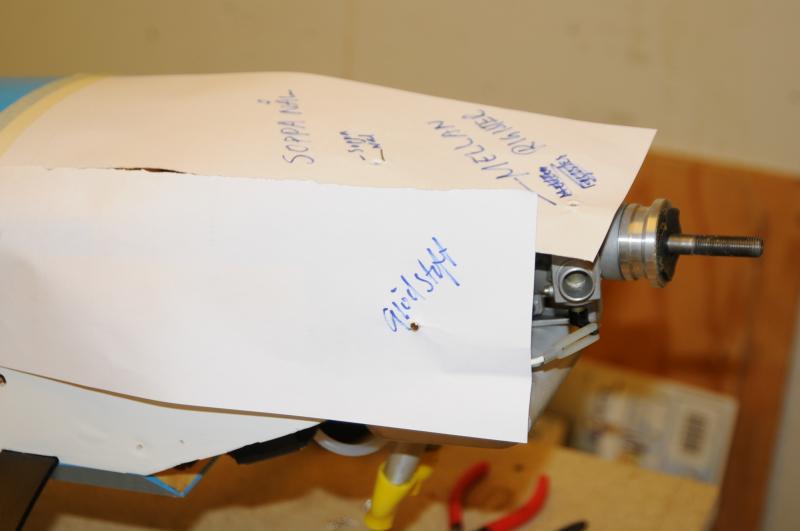

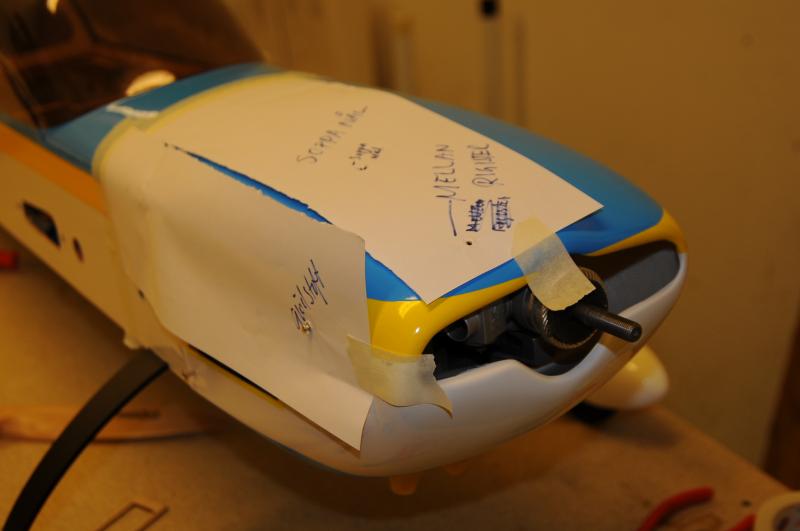

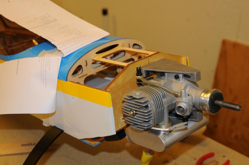

                  Jag lovade att jag skulle visa hur jag gör när jag skall göra hål i motorkåpan. Nu har jag fixat min kåpa och lite bilder....:sarcastic:
                  1. Montera kåpan, ta bort soppanål, glödstift mm så att kåpan inte spänner någonstans.
                  2. Ta bort kåpan, använd pappersremsor som du tejpar på flygkroppen, lägg ut remsorna och markera var hålen skall vara.
                  3. Vik remsorna enligt bild.
                  4. På med kåpan, lägg ut remsorna på kåpan och markera med flitpenna var hålen skall tas upp.
                  5. Ta det lugnt med Dremeln så blir det bra, lite pyssligt men slutet blev bra....
                  6. Dämparrören skall också ha det fint runt sig...:girl_cray3:

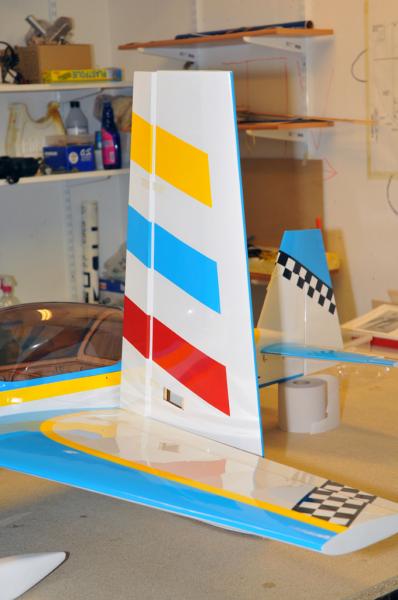

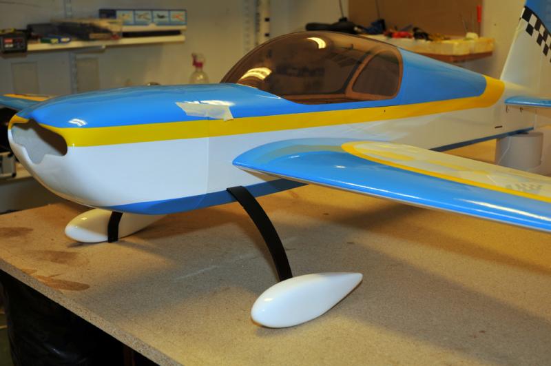

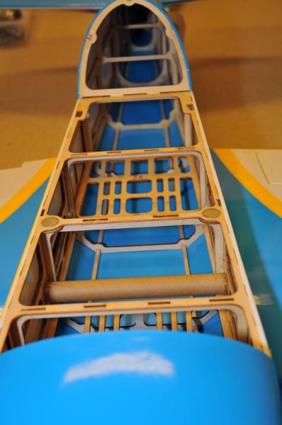

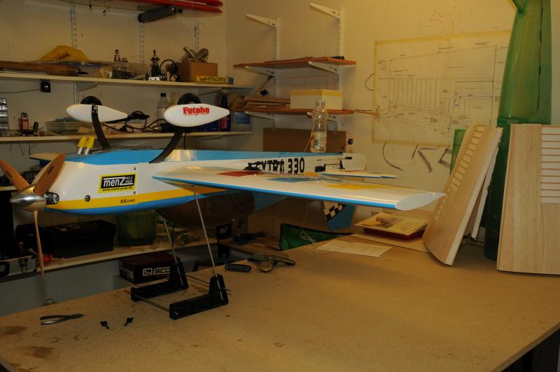

                      Hej, nu har jag fått ihop Extran, skulle bara väga in den.........
                      Peak Model Extra 330L 25%, spv 1730mm längd 1630mm vikt ca 3,5 - 4,5 kg. Motor blir en OS 160 FX...borde bli bra....

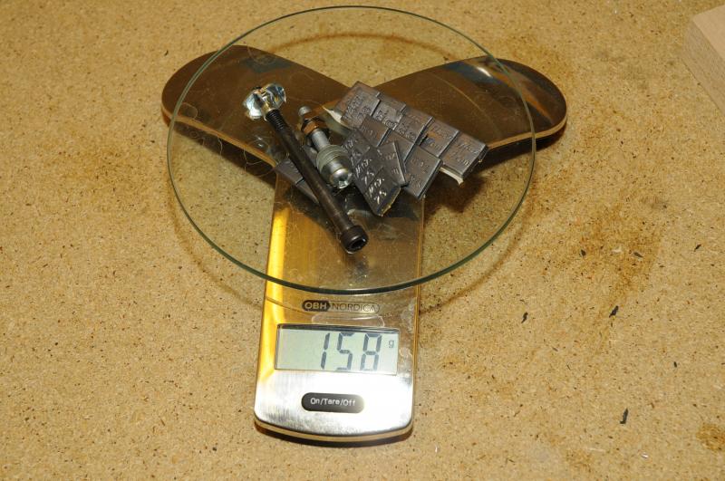

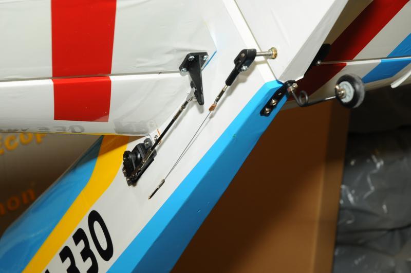

                      Men det tycker inte jag, med två servon i bak måste jag placera 158g i bak för att kärran skall väga rätt på tyngdpunkten, den måste vara felkonstruerad....jag har en OS 160FX Vikt 925g utan dämpare och PEAK rekomenderar en GP 26I bensinare, den väger 1150g utan dämpare, något måste vara fel.......Kärran är snygg och fin men med tanken på att man måste blya så mycket för att kunna väga av modellen så ändrar jag mig om "Toppklass" för denna ARF-are, det blir......:angry::banghead:
                        TP...........
                        Ibland har man tur....
                        Fick tag i rätt TP vilket gjorde att endast ca 50g behövdes för att planet skulle ligga rätt på tyngdpunkden. Lita inte på PEAK`s manual..Nu är det bara provflygning, håll tummarna.....:thumbup:
