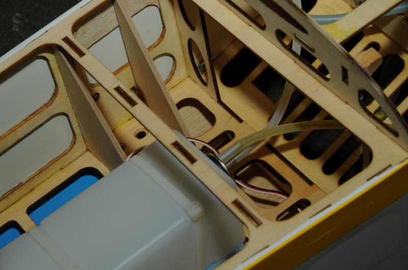

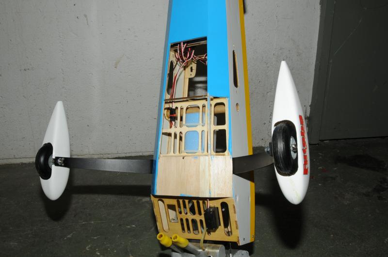

              Bild 1: Före provflygning
              Bild 2: Lagat skadan
              Bild 3: Förstärkt med trianglar av plywood

                Nu vet jag inte exakt hur din modell ser ut vid lanstället. men vad jag kan se så har dina trianglar inte direkt förstärkt landställsinfästningen. Eftersom de flässta landställ jag sett brytits av bakåt och inte uppåt så rekomenderar jag att du lägger 2st 10x5mm furu lister ställd på högkant. en 10cm långa längs med modellen.
                //Kristoffer gustafsson

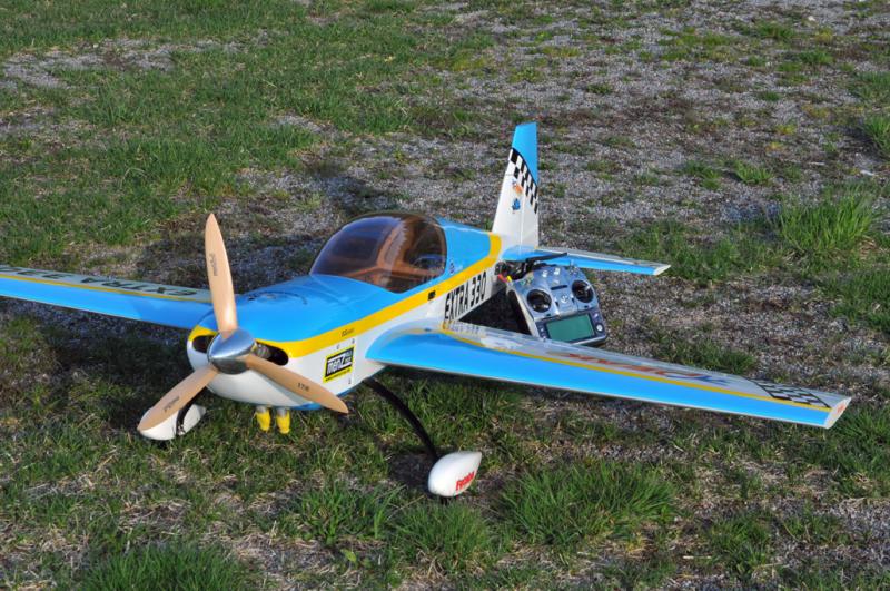

                  PEAK EXTRA 330L 25% Total makeover......
                  Hej på er
                  Nu blir det en "Total makeover" på Extran, 26cc besin, LiPo-accar, JETI-prylar som sköter accarna, Canisterdämpare från 3F.....mycket gott..bilder kommer om ca 1,5vecka, åker på semester till Småland. Flugfiske och modellflygning...:sarcastic:
