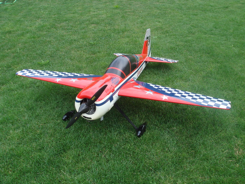

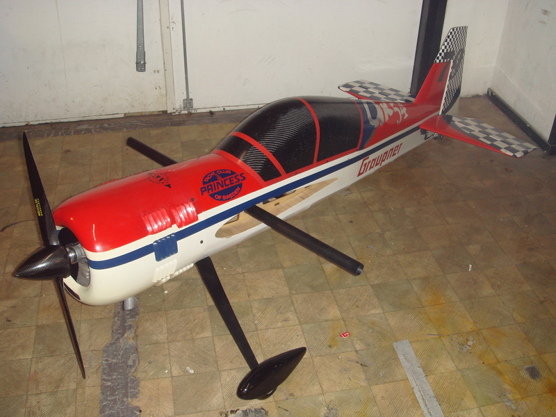

    För några helger sedan då jag var och flög, hände en tragisk olycka. Efter några flygturer beslöt vi oss för att grilla och koppla av tillsammans. Allt var frid och fröjd och solen gasade på. Efter måltiden tog jag mig ner till flygplanet igen och ve och fasa, solen hade värmt min canopy så att det blivit en stor bula uppe på den. Jag blev helt knäckt, min fina 30% Yak 54 hade blivit förstörd där den stod stilla.
    Vad jag vet går det inte att köpa lösa canopys till det flygplanet om du inte köper ett till flygplan vilket jag tyckte kändes onödigt, och ringa leverantören och be om en kändes som att det skulle ta flera veckor att få fram. Så jag beslöt mig för att tillverka en egen.

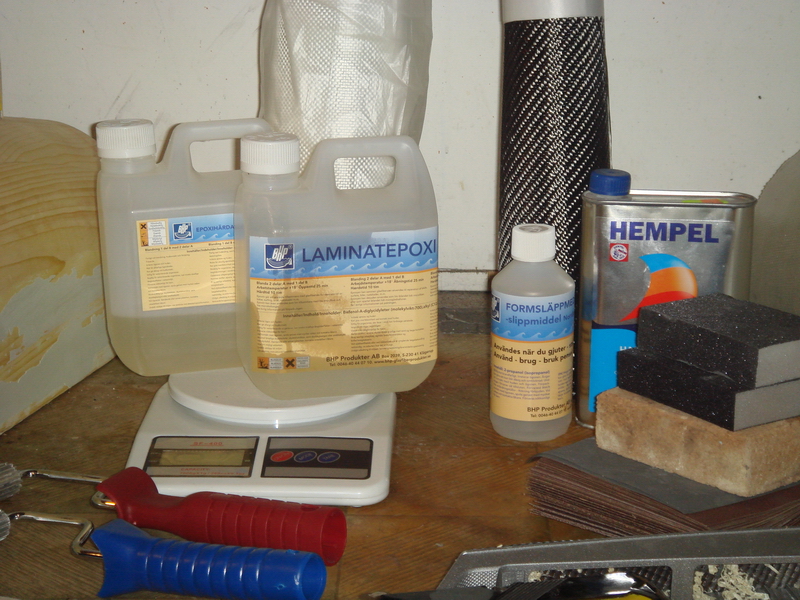

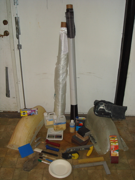

    Inköpslista (i stora drag)
    Trä 5 st 2"X8"X600mm
    Trälim
    Plastic Padding PP100
    Rasp
    Hyvel
    Sandpapper 40-2000
    Slipklossar
    Bandslipmaskin
    Bandslipmaskinspapper 40-180
    BHP Laminatepoxy
    BHP Formsläppmedel
    Glasfiberduk
    Finaste kolfiberduk (mer följsam)
    Digitalvåg (väga rätt mängd delar epoxy)
    Vinkelhake
    linjal/millimeterstock
    Hårdvax
    Papptallrikar (blanda epoxyn i)
    "Slickepott" (att smeta epoxyn med)
    Aluminiumroller (rolla epoxyn på duken)
    Plastspacklar
    Penslar
    Penna
    Whisky (att trösta dig med)

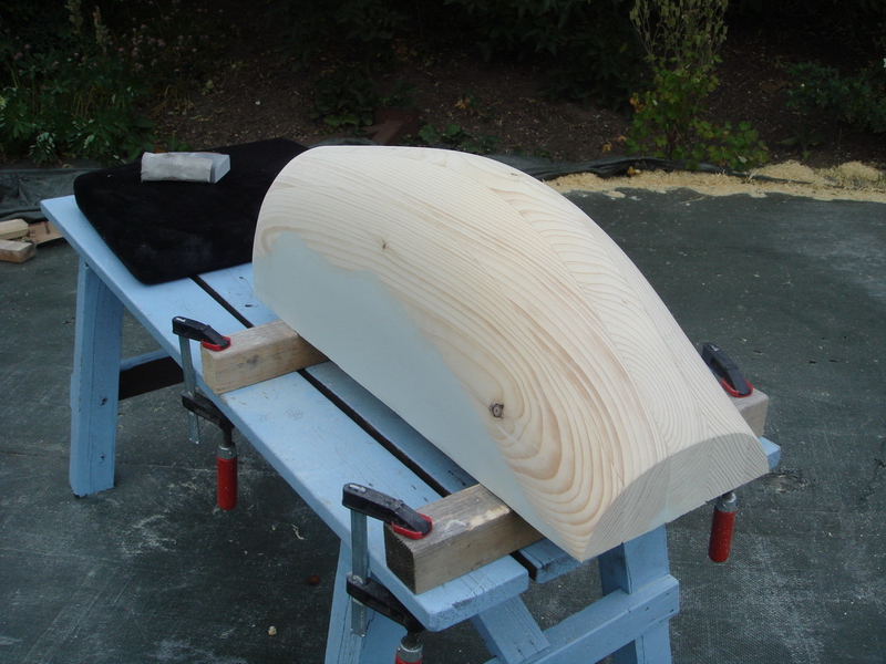

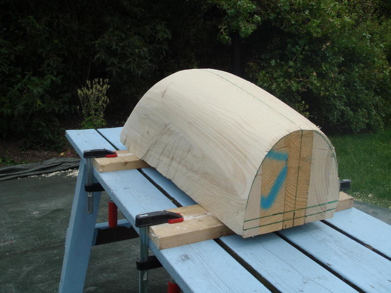

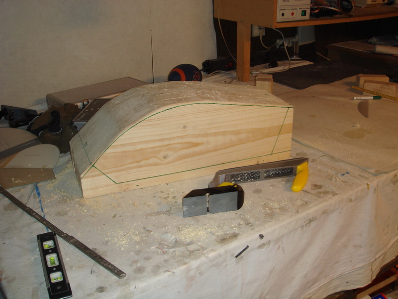

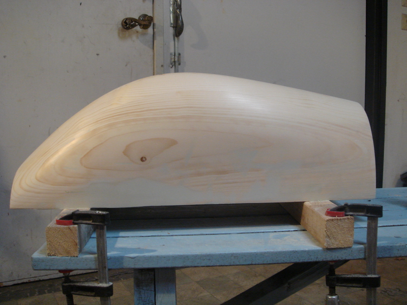

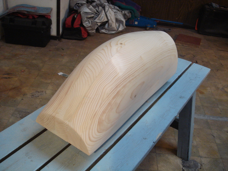

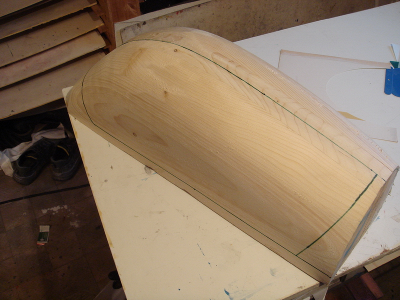

    Pluggen

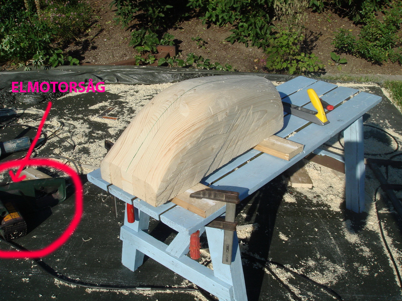

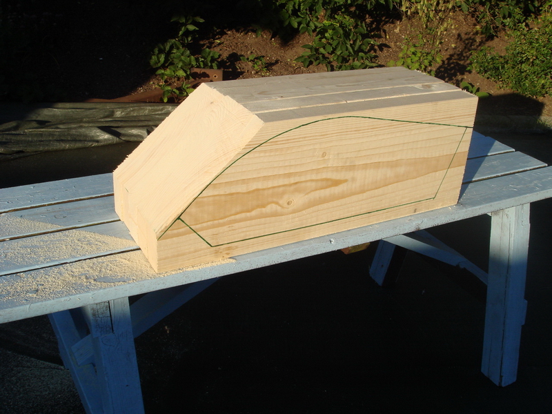

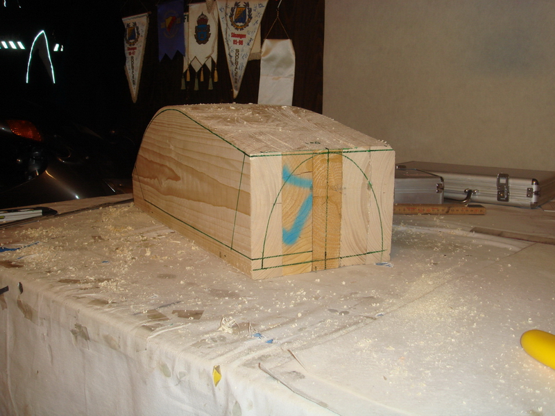

    Jag limmade samman alla träplankorna för att slutligen ha en stor kloss. Därefter bar det iväg med att hyvla ner den till den storleken och formen jag ville ha på min canopy (förslagsvis, exakt som originalet). Fi fasiken vilket slit när jag inte hade tillgång till en slöjdsal och alla de verktygen som finns där. Nåväl, man tager vad man haver. Ska sanningen fram så åkte motorsågen fram en gång då jag skulle kapa pluggen snett längsmed träfibrerna. För mig var det nämligen inte så lätt att med hjälp av en fogsvans att ta mig längs med fibrerna.

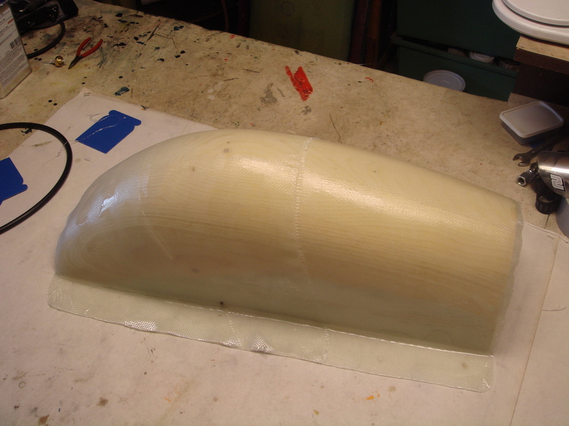

      Glasfiberform

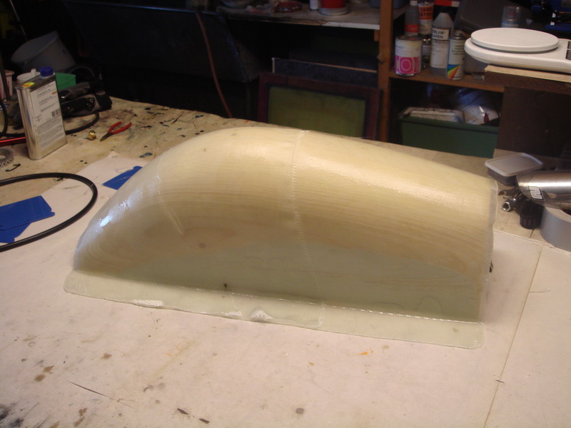

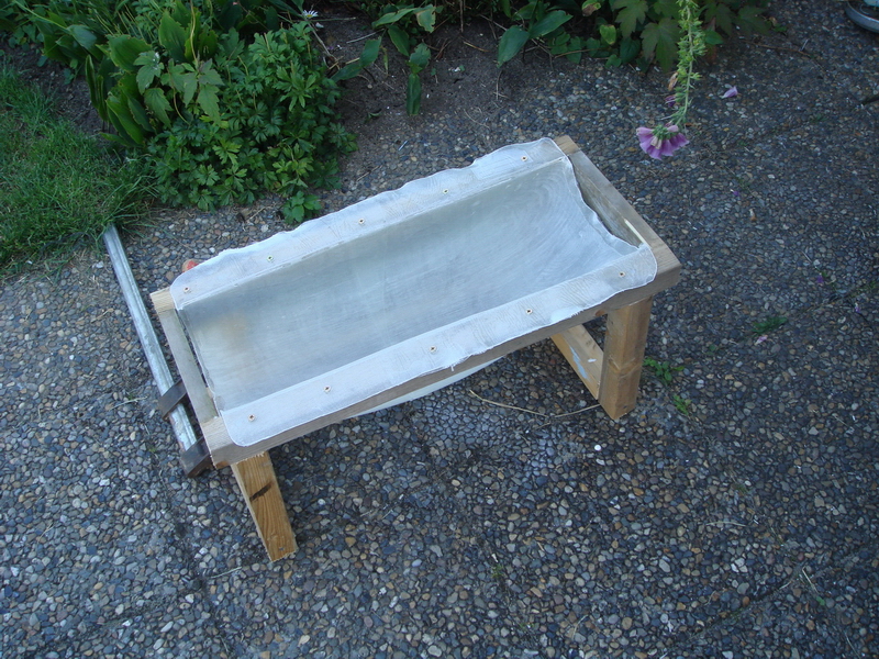

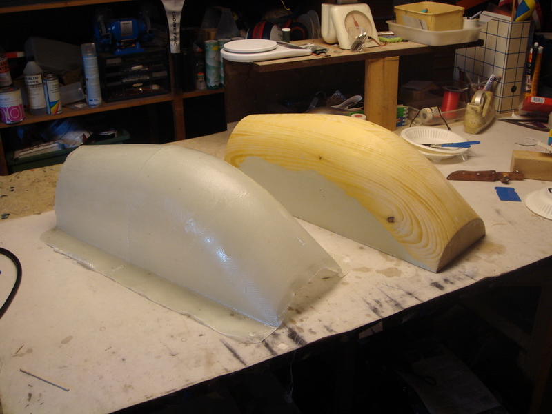

      När pluggen var färdig, efter alla om och men så var det dags att göra glasfiberformen. Efter att jag vaxat pluggen för att få en hårdare och fin yta så penslade jag på släppmedlet och lät det torka i cirka 1 timme. Därefter lade jag på glasfiberduken för att sedan blanda epoxyn. Denna epoxyn jag använt som alla borde använda till epoxygjutningar är så fin att jobba med. Du har en blandningstid upp till 25 minuter vilket du långt ifrån behöver. Epoxyn är som ovispad grädde, den flyter ut fint och glasfiberduken suger åt sig ända in till släppmedlet. Därefter är det bara att noggrant smeta med slickepotten så du får epoxy överallt och förhoppningsvid slippa eventueller luftbubblor. Jag använde 3 lager glasfiber. Du har ganska god tid på dig. Jag smetade i 3 timmar i streck innan epoxyn började bli för seg. Efter cirka 10 timmar är epoxyn klibbfri och färdig även om den kommer härda lite till den närmsta veckorna.

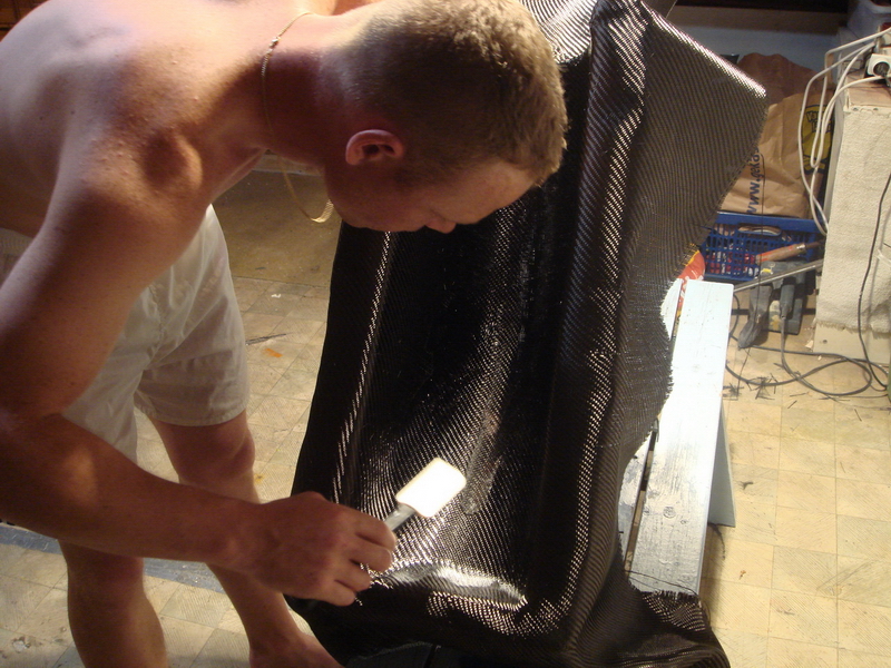

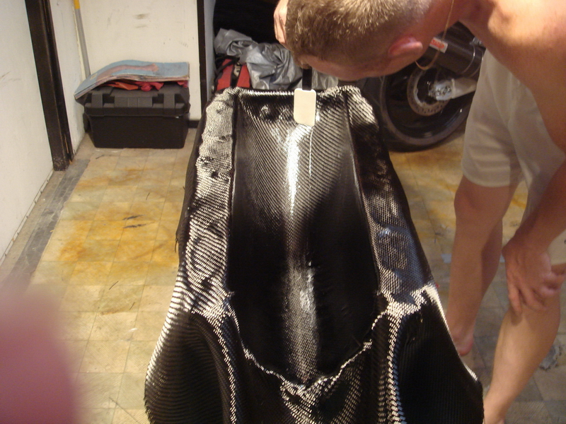

        Kolfibergjutning

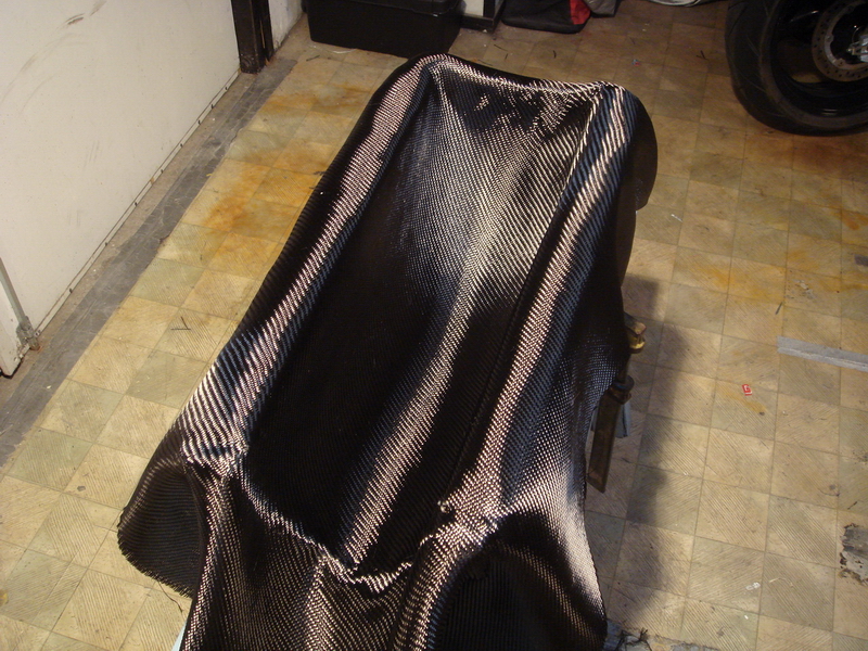

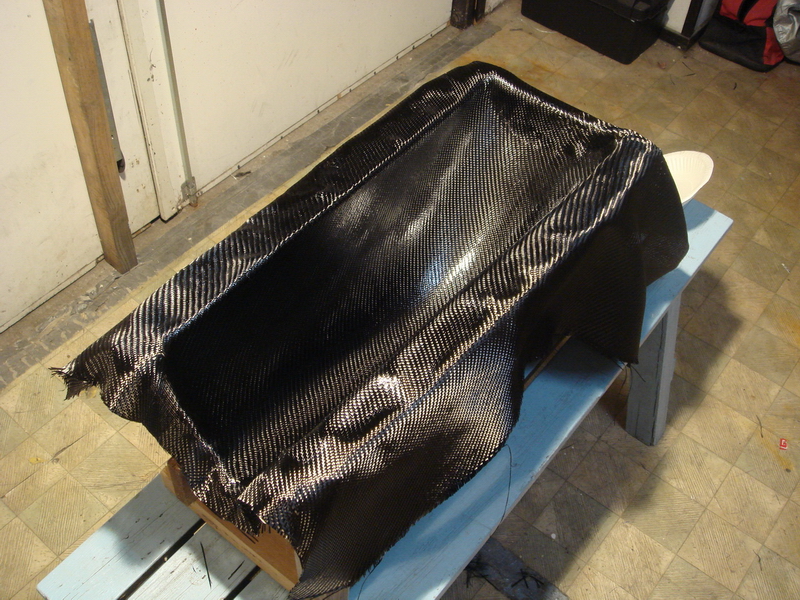

        Nu när glasfiberformen är gjord är det dags för den sista gjutningen. Jag har använt mig av den finaste kolfiberduken eftersom den är följsam som ett lakan och inte alls styv som andra dukar kan vara. Jag fäste glasfiberformen upp och ner på en ställning som jag har patent på *Skratt*. Jag sandpapprade bort eventuella skarpa kanter på formen så att inte kolfiberduken skulle trassla ifall jag behövde justera den i formen. Nästa moment var såklart att pensla på släppmedel i formen så jag slapp att utöva aga på mig själv dagen efter. Efter torktimmen så lade jag i kolfiberduken. Duken lade sig så fint rakt ner i formen utan att behöva justera den och det var ju skönt. Nu blandade jag epoxy och hällde rakt ner i formen för att sedan smeta uppåt med slickepotten. Även här höll jag på att smeta i 3 timmars tid. Visst det kan kännas länge men om du gjort det förut så vet du hur resultatet blir om du inte är noga. Dessutom när det är en sådan relativt stor och dum form. Det är ju annorlunda att bara kolfibra en vinge som är i stort sett platt. Anledningen till all denna smetning med slickepotten är också för att epoxyn rinner ner i början när den är tunn. Dessutom ville jag skrapa bort det överblivna för att få en sådan tunn canopy som möjligt.

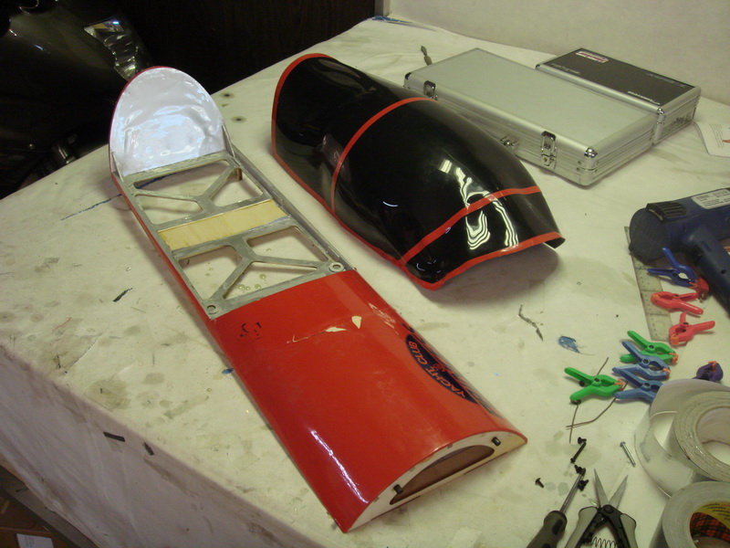

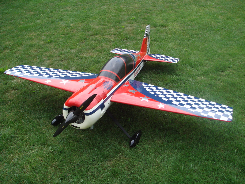

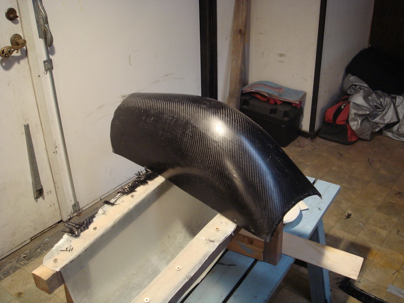

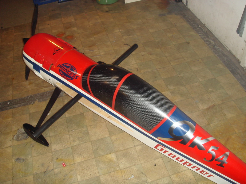

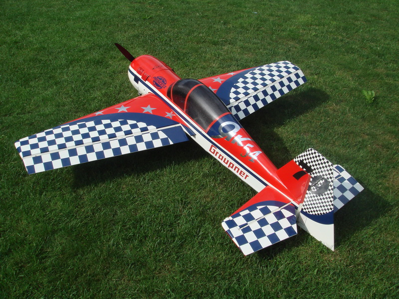

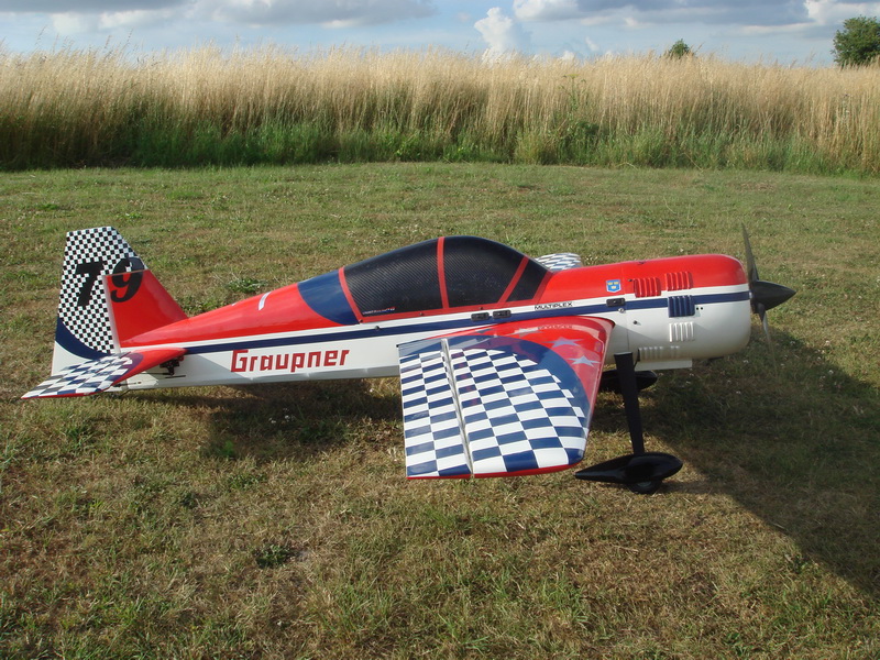

          Slutresultat
          Äntligen var den sista gjutningen lossad. Nu var det bara att använda min fantasi och klippa ut den. Å andra sidan så ni som känner mig vet hur petig jag är så visst, linjalen åkte fram en gång, ok, många gånger då. När jag var nöjd så skruvade jag fast den på huven, eller locket, vad ni än kallar den för. Jag är än i dag en lycklig flygare. Den nya canopyn blev i alla fall bättre än en bucklig originalcanopy. Principen är i stort sett detsamma vad du än ska göra i kolfiber. Beroende på om du ska ha en konkav eller konvex form så får du kanske göra både plugg och glasfiberform först.
