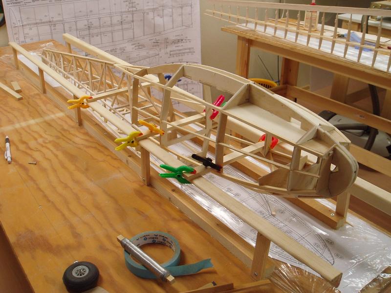

    Eftersom Christer har startat en byggtråd på sitt projekt så skall väl inte jag vara sämre.
    Kommer lite väl sent in i projektet men jag skall försöka göra en rekonstruktion på mitt projekt, en skalaseglare utav en L-Spatz 55. Den byggs huvudsakligen i trämaterial.
    Spännvidden blir 3916mm.

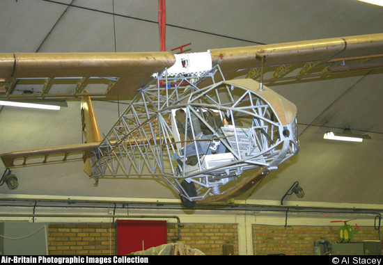

    Varför en Spatz? I slutet på 1960-talet var jag med och startade en segelflygklubb, man kan säga att jag bogserade igång den, ( jag bogserade med en Tiger Moth), men mitt största intresse var egentligen segelflyg. Mitt 5-timmars prov för silver-C flög jag i en Spatz med registrering SE-TCF.
    Den hänger numera på museum i Göteborg. Jag hittade bild på den på en engelsk hemsida.

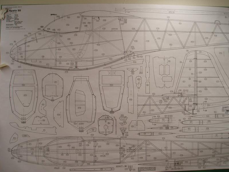

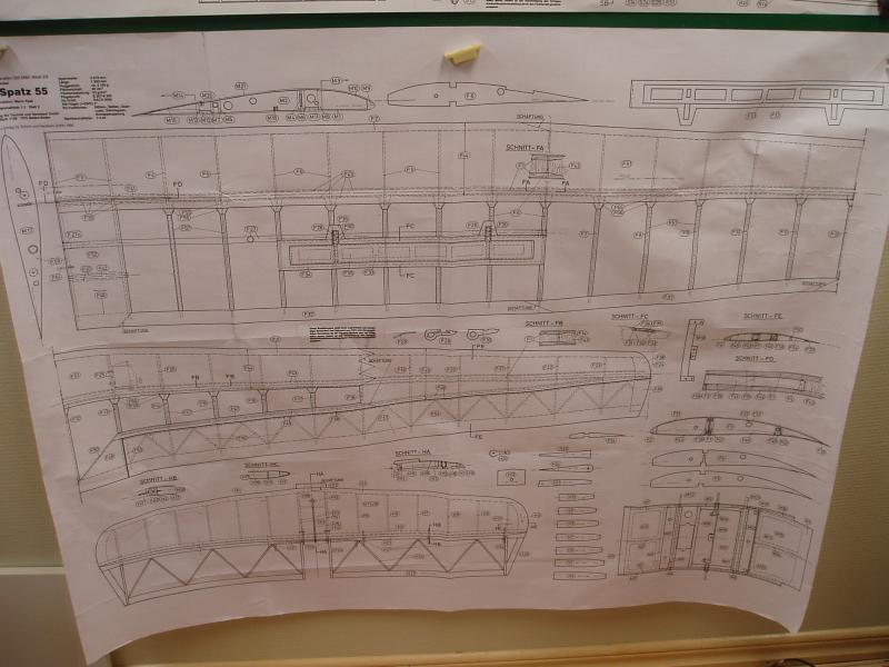

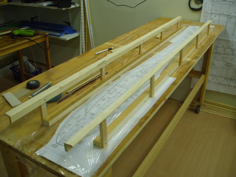

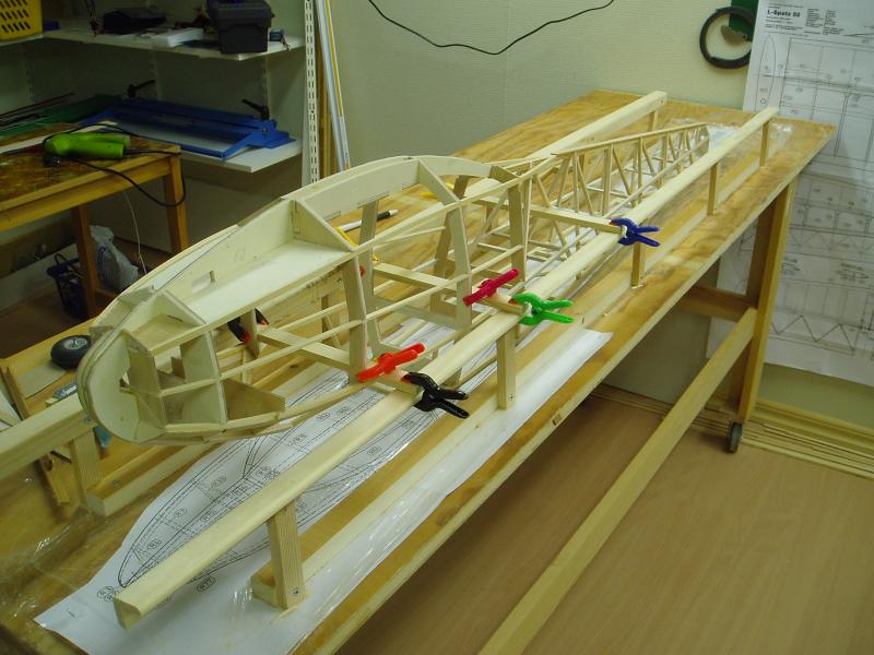

    Bifogar också bilder på ritning, byggjigg för kroppen och från kroppen som den ser ut idag.
    /Lasse

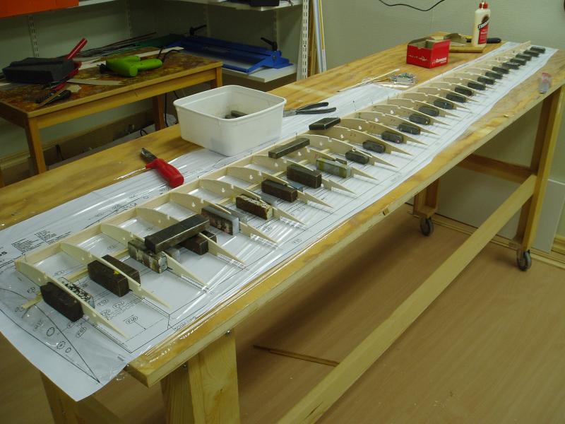

      L-Spatz 55
      Bygget fortsätter så sakteliga.

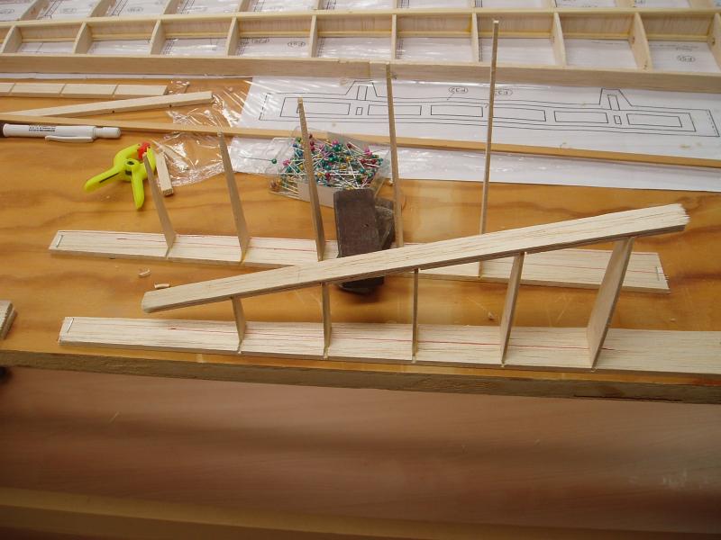

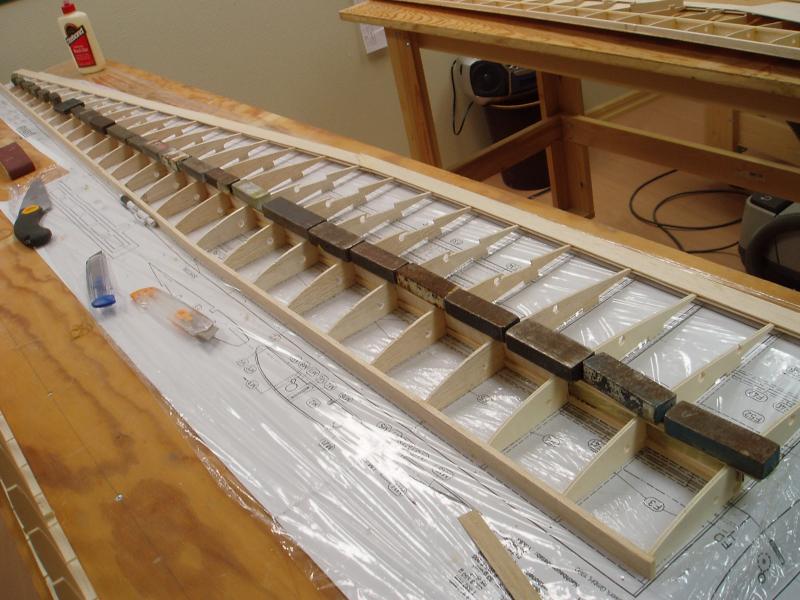

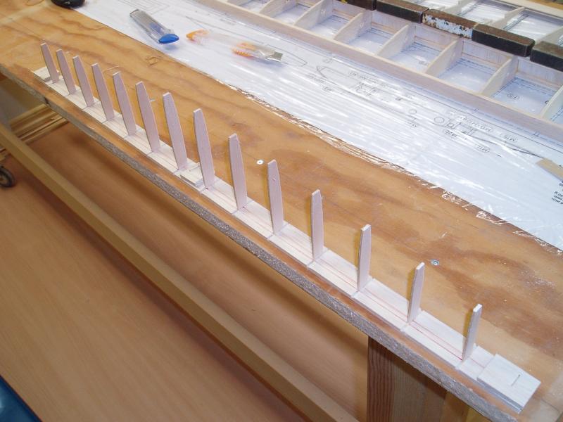

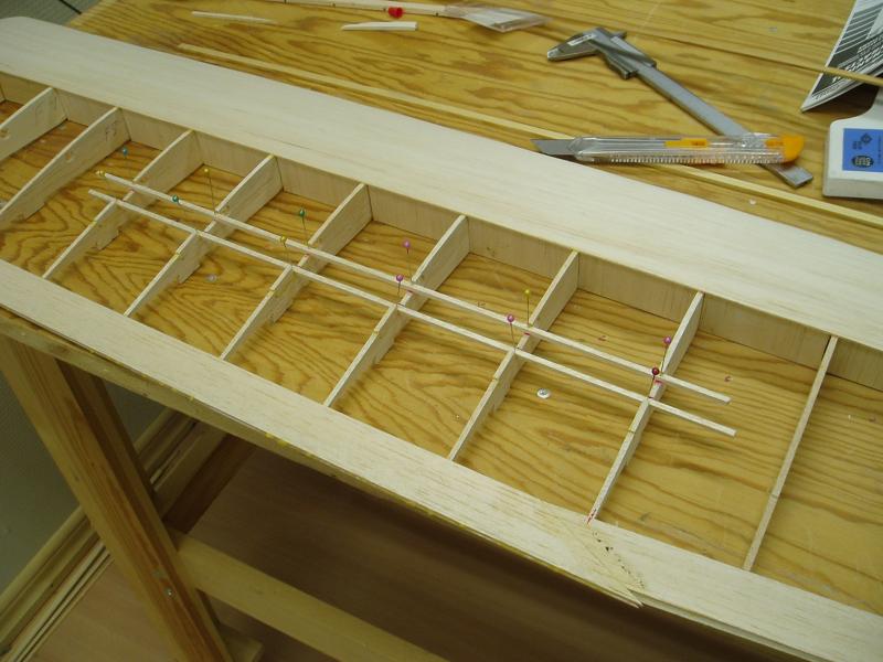

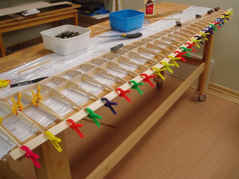

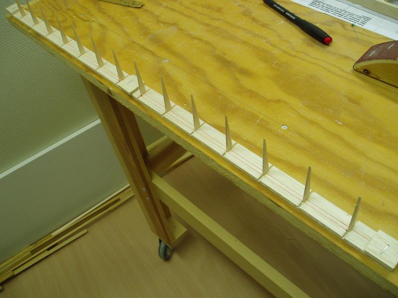

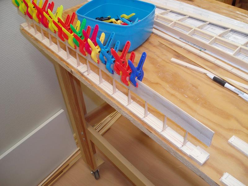

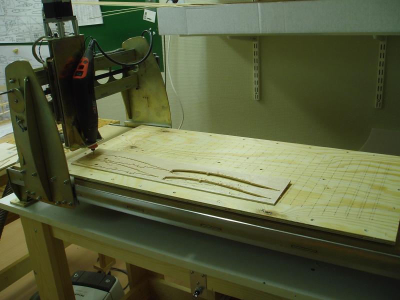

      Har gett mig på vingarna men först så fräser jag ut spryglarna i CNC-fräsen.
      Limmar spryglar på den undre vingbalken och halva framkanten, därefter visar bilden de stående webbarna som skall vara mellan balkarna samt den övre delen av bakkanten.
      /Lasse

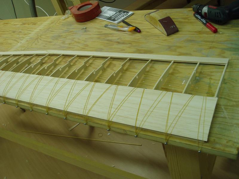

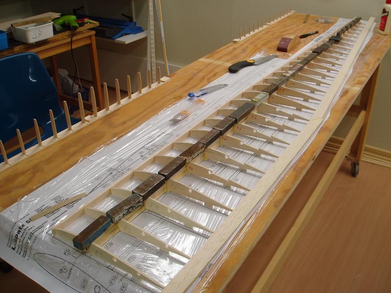

        L-Spatz 55

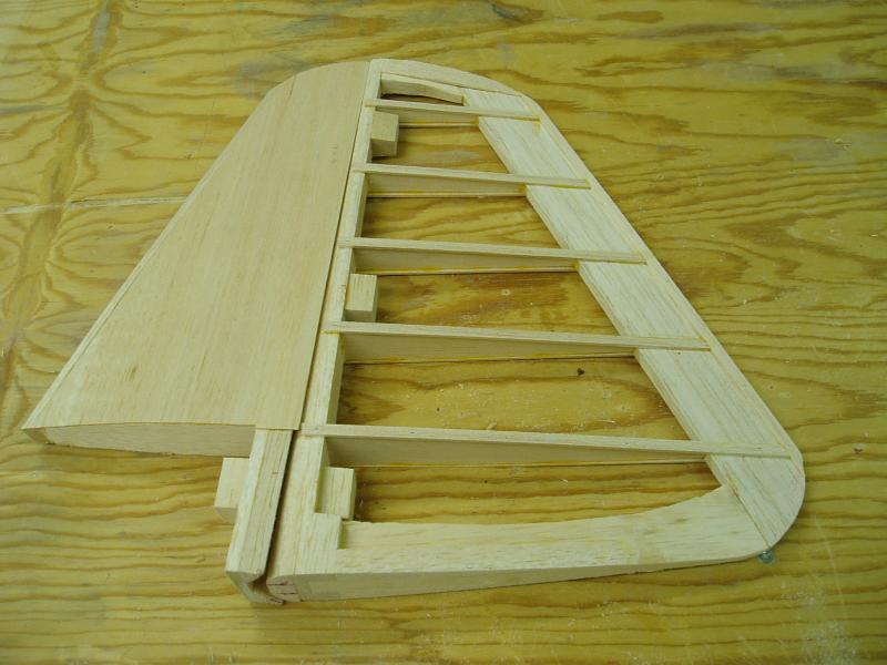

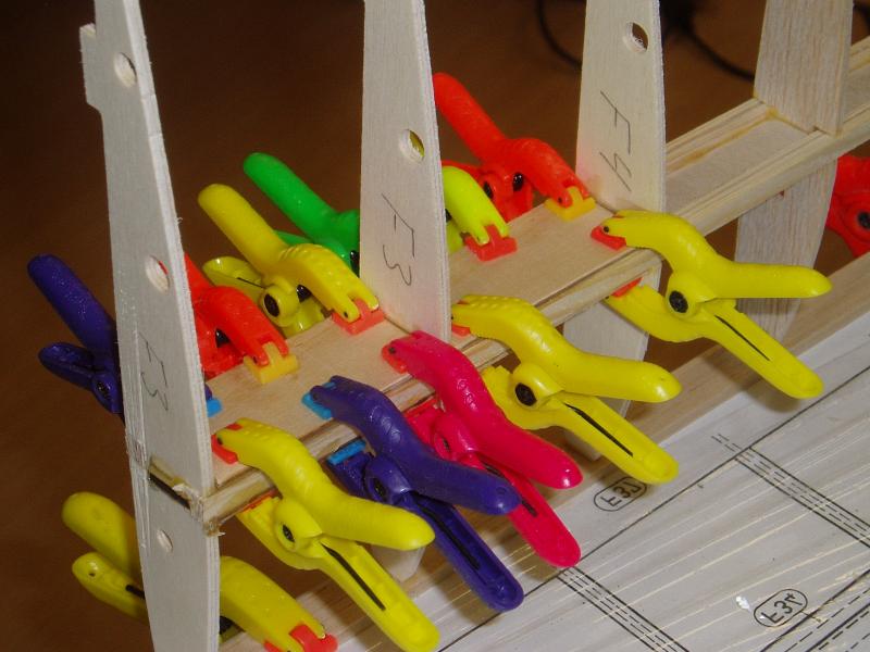

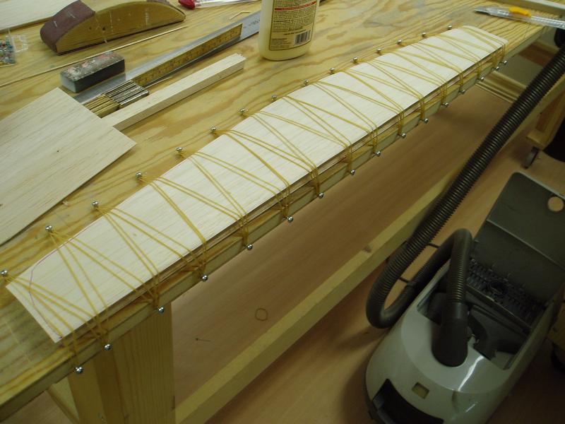

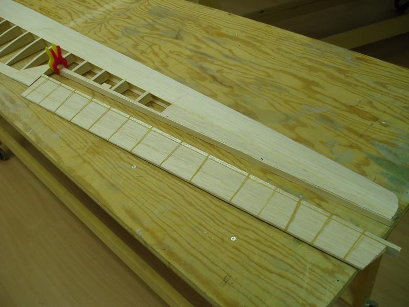

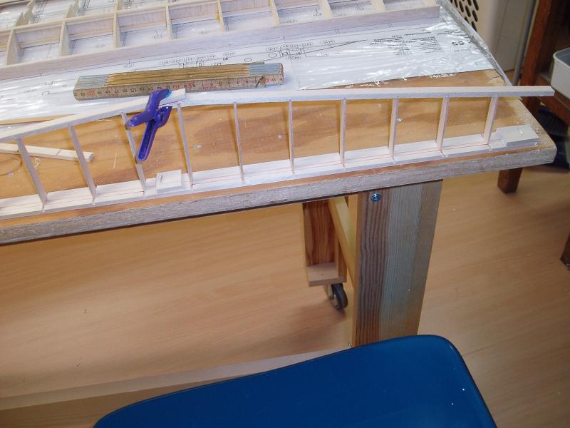

        Har nu limmat fast övre vingbalk på vingen samt bakkanten. Bakkanten har jag förstärkt /laminerat med 0,4mm plywood.
        Balken till stabben och höjdrodret har jag spårat med cnc-fräsen så att det blev lättare att limma in spryglarna.
        /Lasse

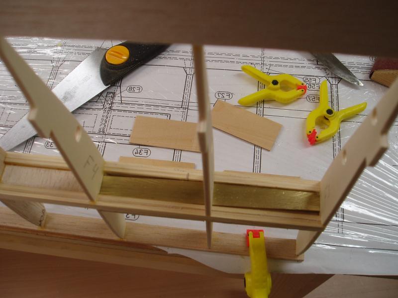

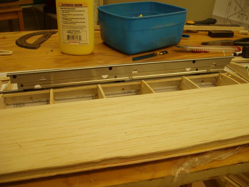

          Här visas installation av vinginfästning i vingroten, 2x15mm vingstål med rektangulärt mässingrör.
          Fena, sidoroder, stabbe och höjdroder är på gång också.

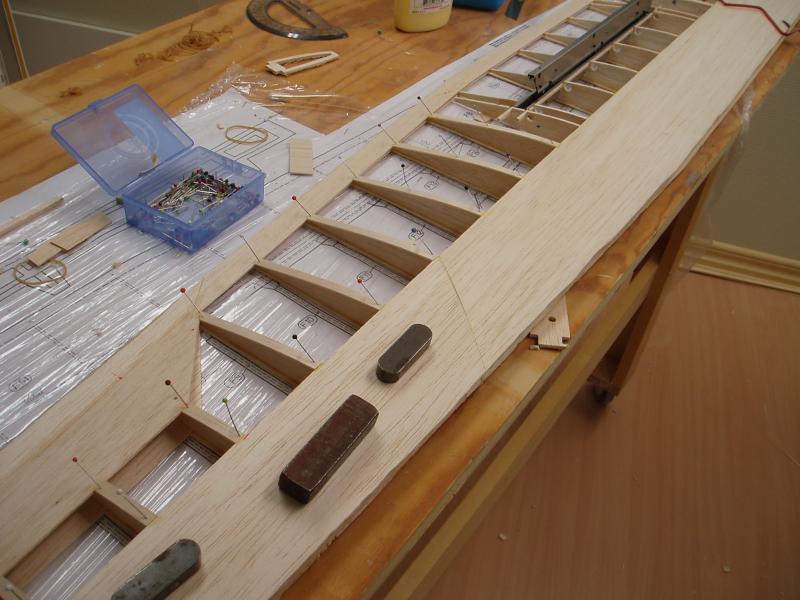

                  L-Spatz 55
                  Blir en uppdatering i dag också.

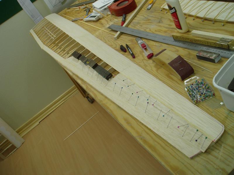

                  Har plankat torrisionsnäsan på ovansidan av vingen samt skevroder och en del av vingspetsen.
                  Har förberett lite för bromsar/spoilers men kan inte fortsätta med dom förrän jag har plankat torrisionsnäsan på undersidan av vingen och limmat capstripsen.
                  Stabben är nu färdigplankad skall kompletteras med en noslist innan det blir slipning av nosen.

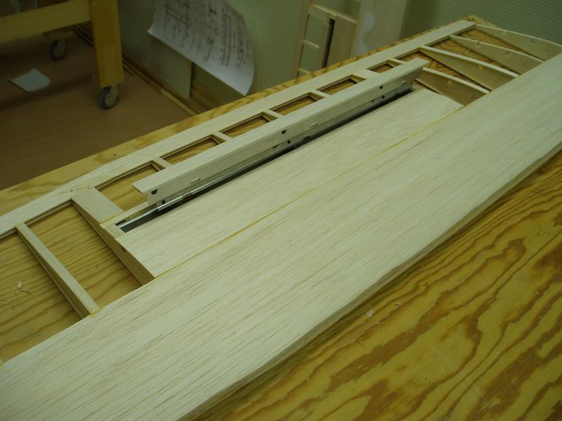

                    l-Spatz 55
                    Det har hänt lite till, har limmat capsstrips samt börjat med inbyggnad av luftbroms.
                    Jag har valt att gå ifrån originalbromsen då jag sedan tidigare har dåliga erfarenheter av sådana bromsar, (pricipen är en lucka som fälls upp ur vingen). Brukar vara svårt att få dom att hålla formen, därför blir det spoilers i stället.
                    /Lasse

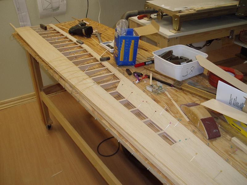

                      L-Spatz 55
                      Nu har det hänt lite till. Har byggt in bromsarna klart, men jag har stött på problem med den ena bromsen. Den går inte att fälla in till bottenläget, fattas ca. 2mm och jag kommer inte på vad problemet sitter. Det löser sig nog, lite irriterande är det ju.
                      Har också sågat ut skevrodren och börjat att färdigställa dom.
                      Fena och skevroder är färdig för slutputsning före gångjärnsmontering.
