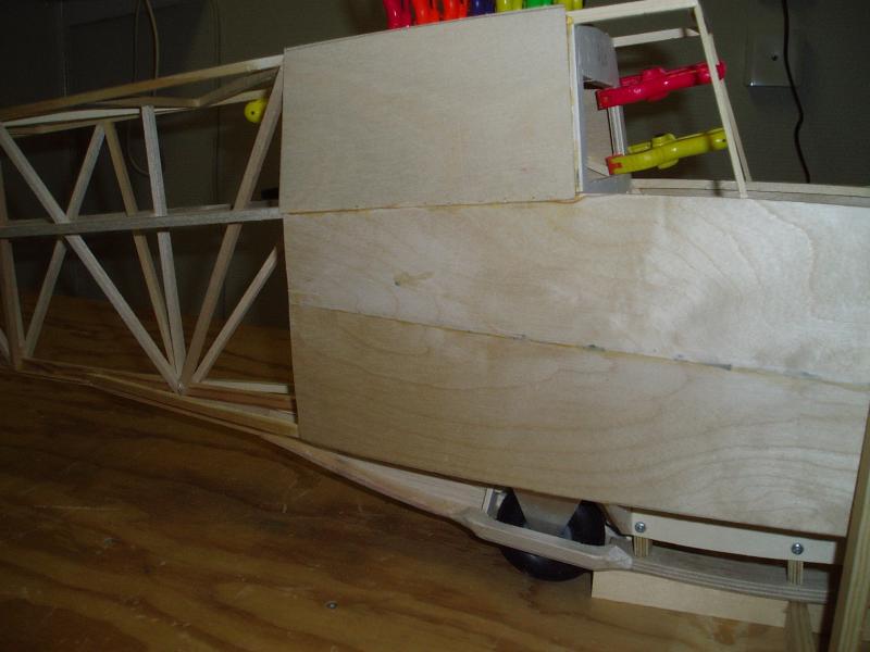

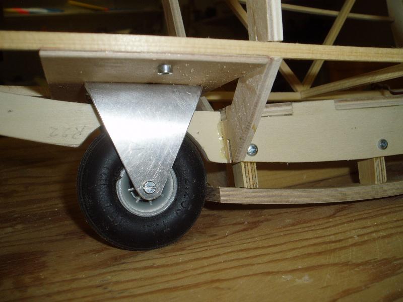

L-Spatz 55

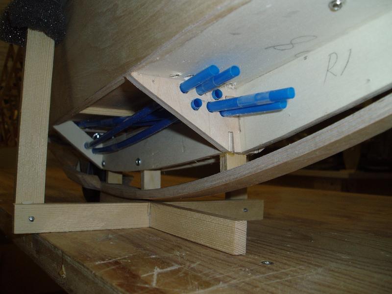

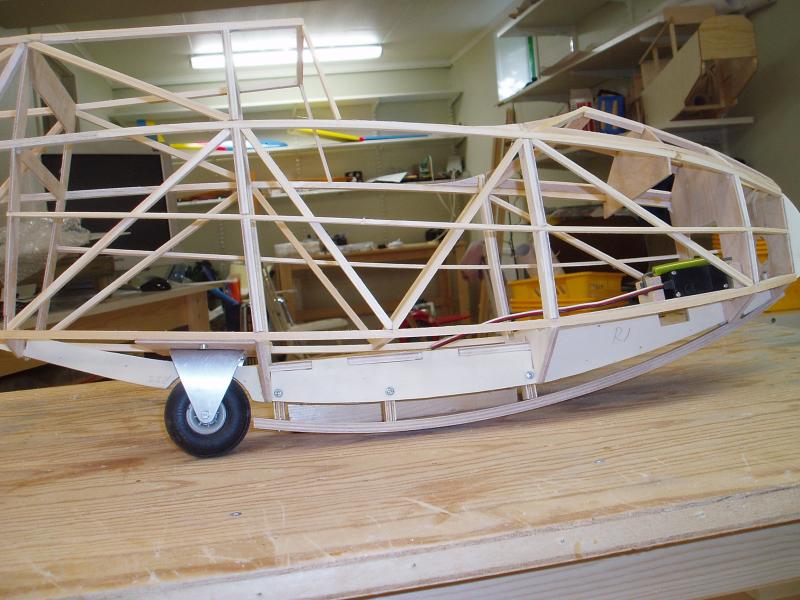

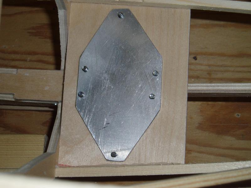

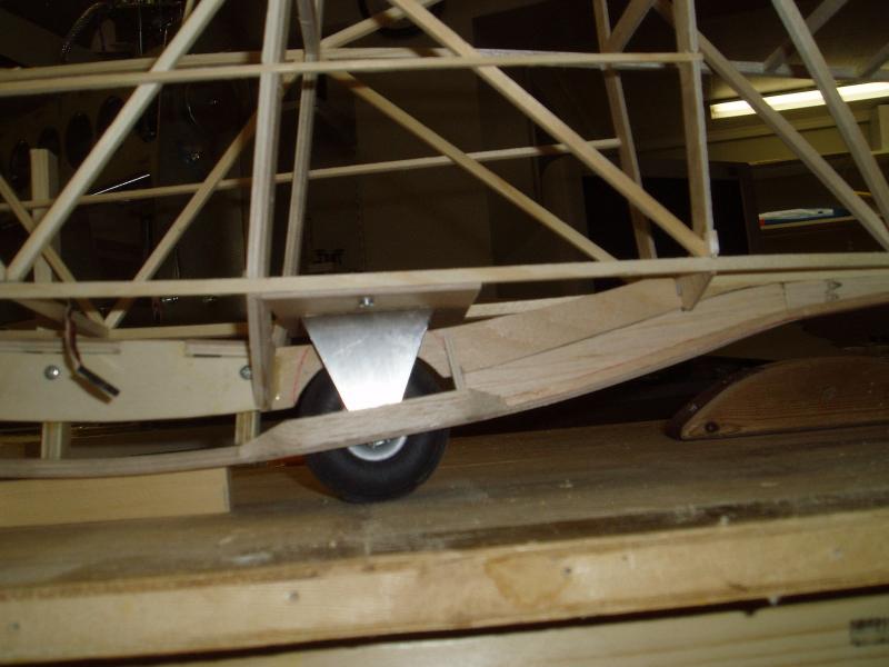

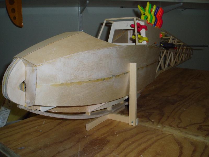

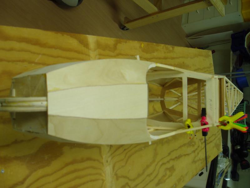

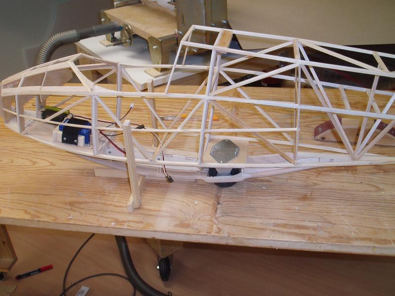

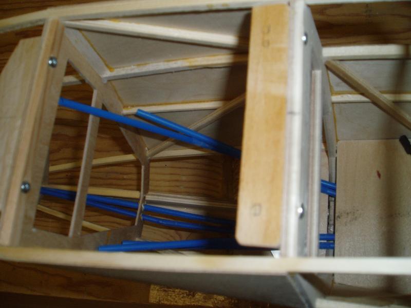

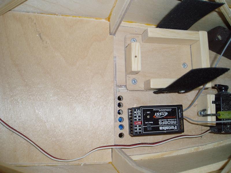

Enligt ritningen så skall det bara vara en skida på modellen och det är tydligen så att de första Spatzarna som byggdes inte hade något hjul. Men den Spatz som jag flög (SE-TCF) hade hjul därför har det blivit en smärre modifiering, det är klart att det skall vara hjul på modellen. Monterade också en plåt för att ta upp sjuvningskrafterna från hjulet.
Har också tillverkat och monterad skidan.

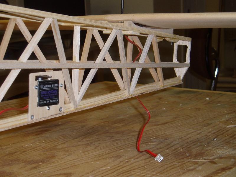

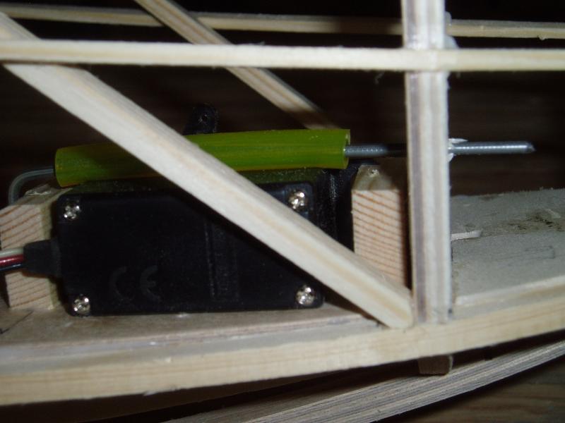

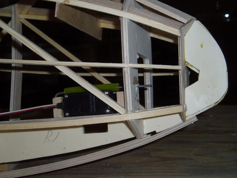

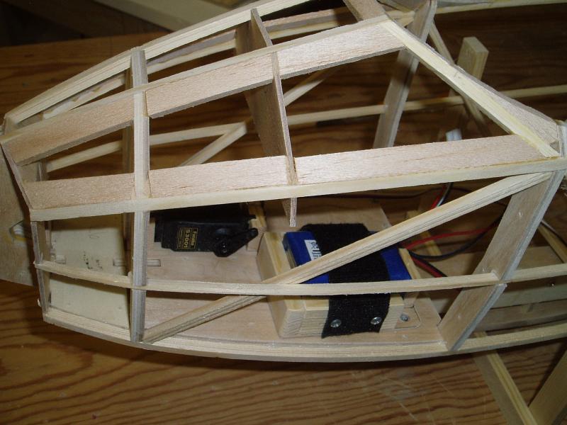

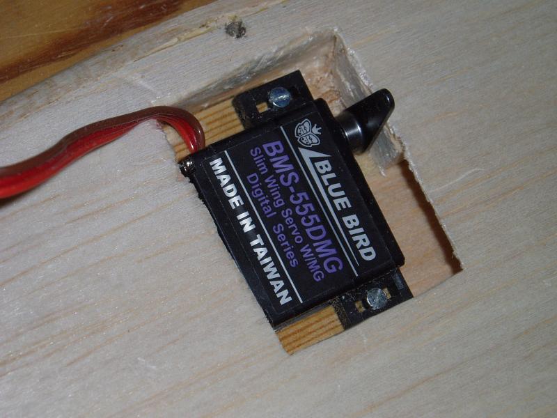

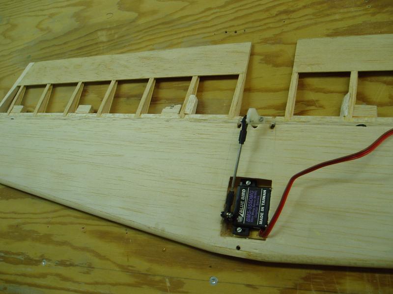

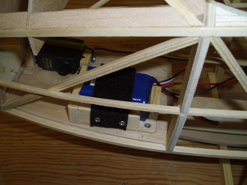

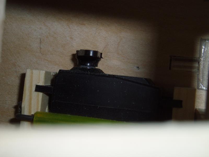

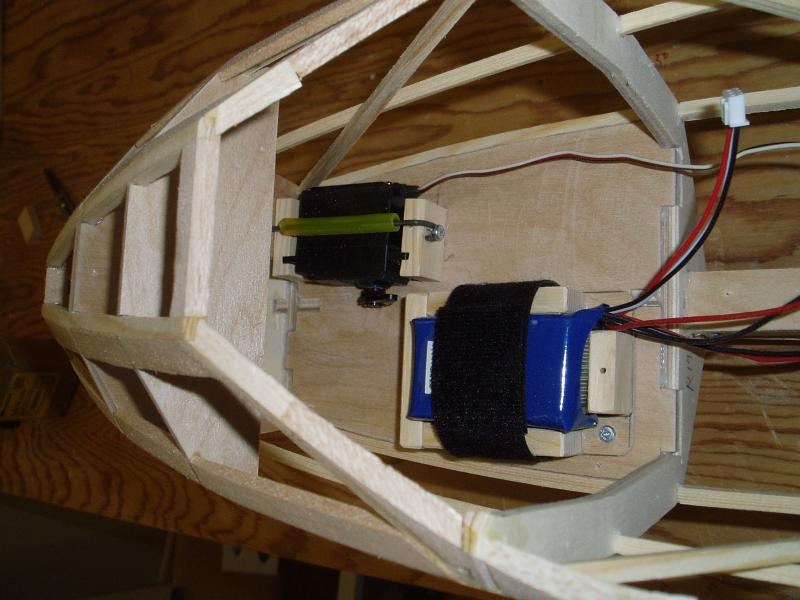

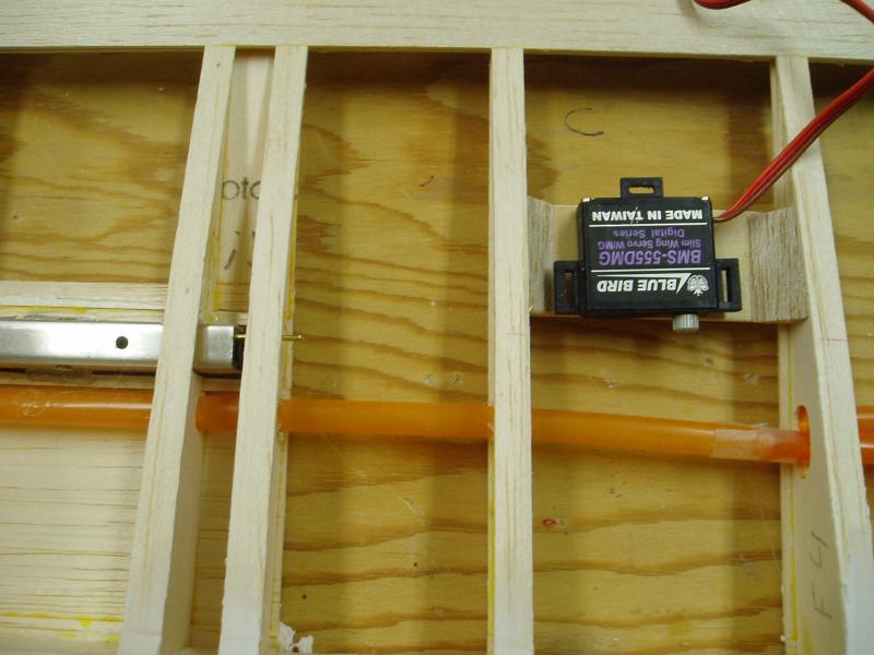

Servot för kopplingen är nu monterad, blev nödvändigt med en speciallösning då jag
eventuellt skall kunna byta servot utan att skära upp framkroppen.

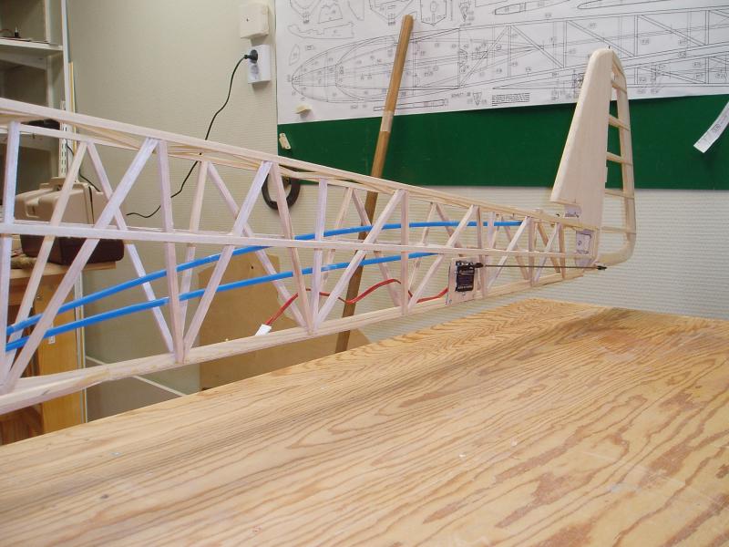

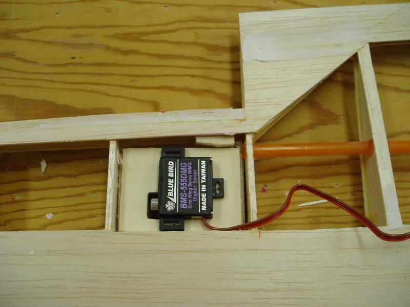

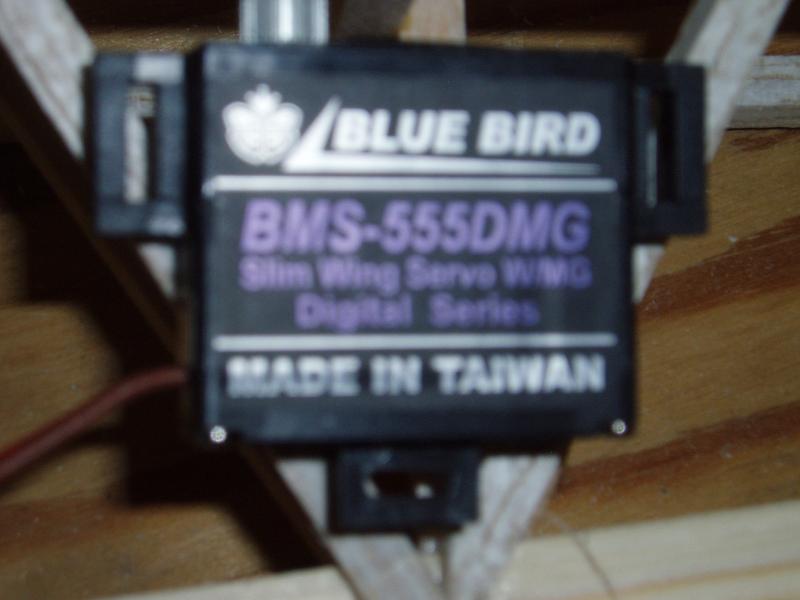

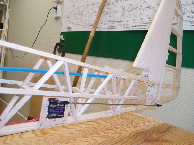

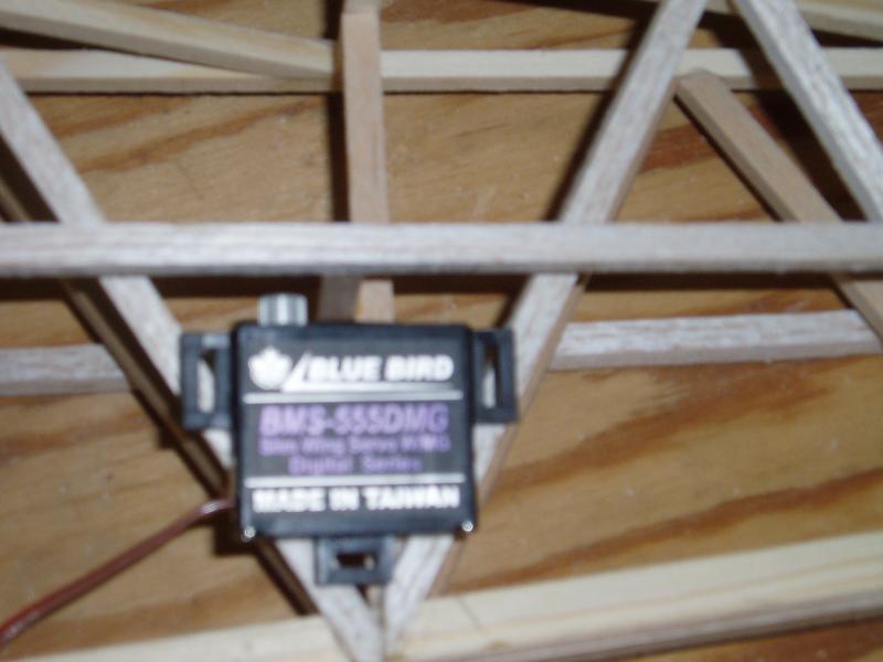

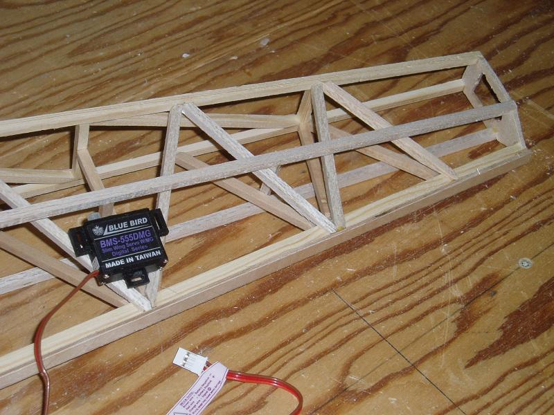

Har också börjat att spåna kring om jag kan montera sidoroderservot bak i kroppen, servot som jag funderar kring är ett vingservo med 4,7kg dragkraft, borde räcka till tycker jag. Det ar ju ingen racermaskin precis.
