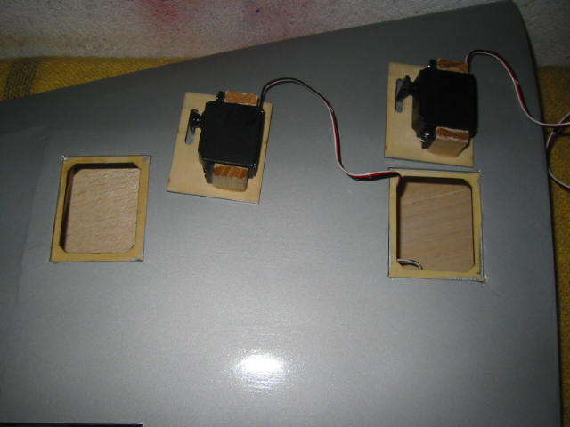

    Så är första dagen i hobbyrummet avklarad!
    Man måste bara förundras över kvaliteten på dagens Arf.
    mycket fin sats denna dc3:a.

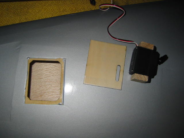

    Skulle börja med att stryka fast klädseln i kanter och skarvar,det gick inte!Klädd med plastfilm sedan är vingar klarlackade,gick ej att stryka i hörn samt kanter.Vart kladdigt,behövdes inte heller.Alla kanter sitter som berget!

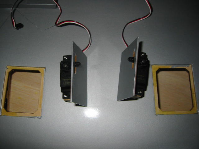

    Monterade Futabas standard servon 3003.
    efter upptagning av hålen i vingarna ströks klädseln fast i kanterna,detta för att sitta ordentligt fast.servoluckorna passade som handen i handsken.Tar sin lilla tid att fixa sådant här.3timmar totalt för fyra servon.
    Flyger stampe 1/4med saito 120.Sig 1/4cub med saito91+flottörer.Arf Composit extra 300.2.30cm med 3W 50cc.Cristen Eagle1/3 med Zenoha62cc.Liten Cristen Eagle med os91

    Ja, det kan ta sin lilla tid eftersom man måste vänta på att epoxylimmet under träklossarna ska torka innan man kan fortsätta montera servona.

                        Hmm, Futaba std 3003, lite klent på en så pass stor och tung modell, klaff javisst men resten tveksamt, inte världens starkaste sevon direkt.
                        Bara en tanke, MVH K-Å
