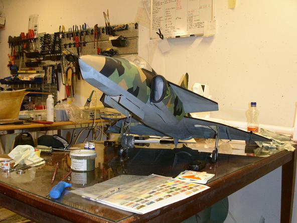

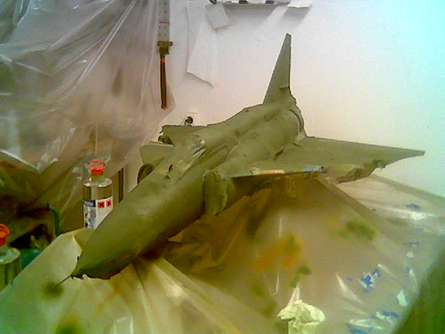

    Mitt Viggen bygge börjar närma sig slutet. Jag håller på med målning så thinner ångorna ligger tunga i lokalen. :shock:
    Det är i princip bara den svarta färgen som är kvar att måla nu.
    [img]http://www.rcscalebuilder.com/forum/uploads/Sweeper/images/2009-
    10-23_150756_ATT00080.jpg[/img]
    En liten närbild på färgerna. Det känns som om jag har hamnat ganska nära originalets färger.
    Nu återstår som sagt bara den svarta färgen. Sedan skall jag måla dit siffrorna och trycka dit alla dekaler.
    Det kommer att installeras lite mer skaladetaljer.

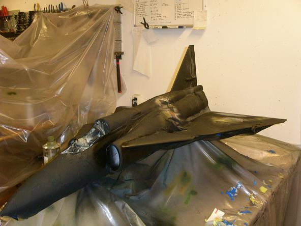

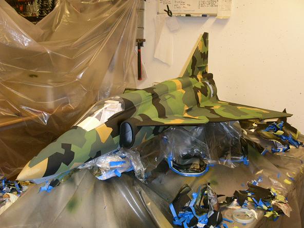

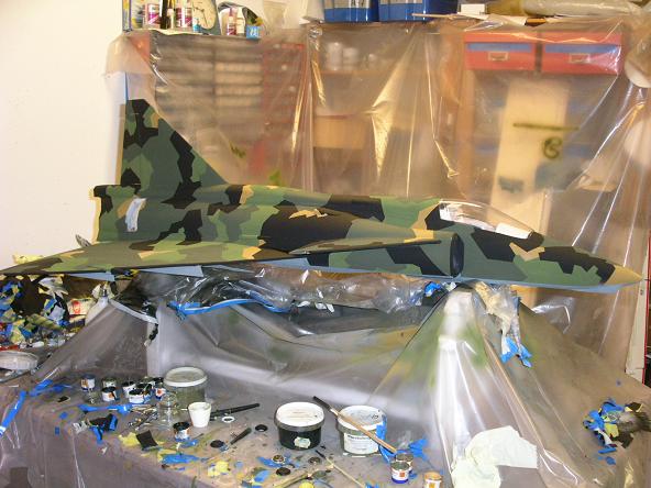

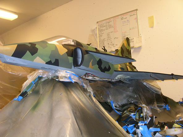

    Så har jag även fått på den svarta färgen. Efter första lagret så var det en aaaaning svårt att se var fälten låg. Så med hjälp av en ficklampa och lite detektivarbete så kunde jag avgöra var fälten fanns.
    Och resultatet blev så här.
    Nu skall jag bara bättringmåla lite på ett flertal ställen där en av tejpsorterna tog med sig lite av den underliggande färgen. Sedan skall reverserings utblåsen målas i en matt aluminiumfärg....och sedan...och sedan....och sedan.... Det verkar inte finnas någon ände på det här projektet!

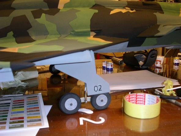

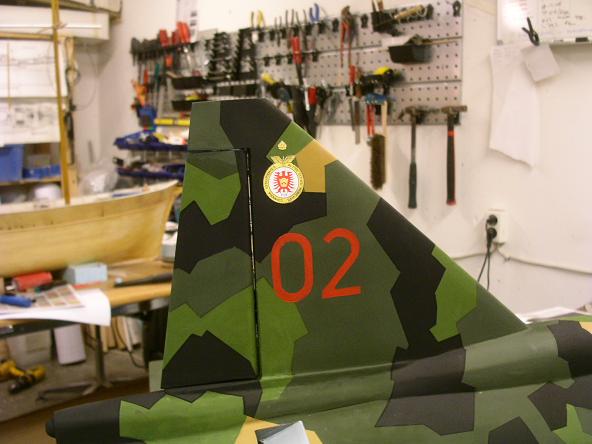

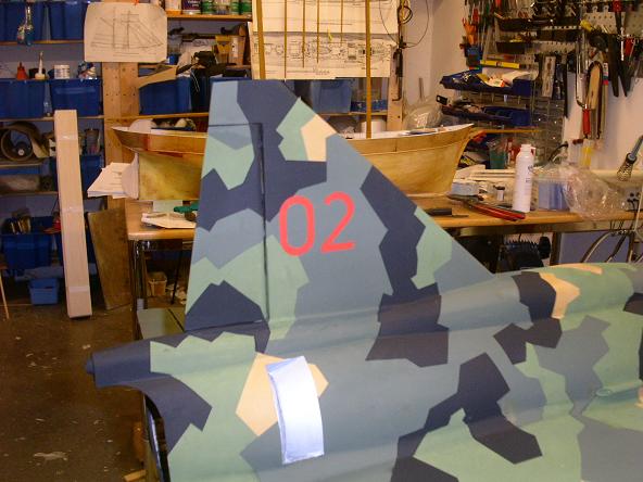

          "13" målades på plats på nosen.
          Och "02" på fenan målades dit. Reverseringsutblåset målades aluminiumfärgat.
          "02" på yttre landningsställsluckorna hamnade där det skall vara....hoppas jag.

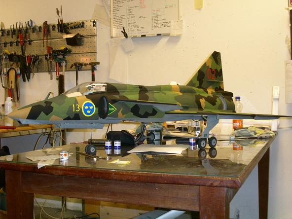

          Och efter en del bättringsmålning, polerande och putsande så ser den ut så här. Jag påbörjade montering av dekalerna, men de får vänta tills färgen har torkat helt och hållet.

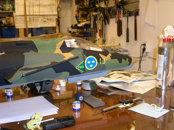

                        Så är även F13s vapensköld på plats.
