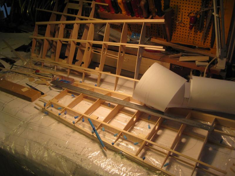

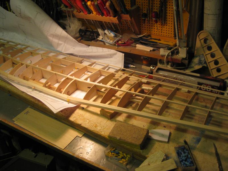

    Hur som helst så började jag med att tillverka spryglar och såga till spant bygga upp kroppsidor .

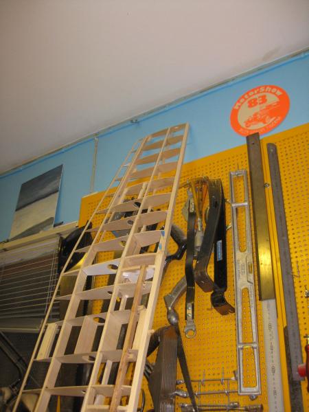

    Vingen bygges i tre delar som sammanfogas med mitten vinge och två s.k vingöron
    med lite vform

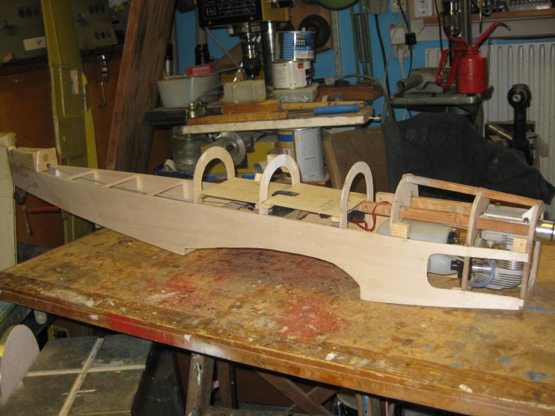

          Har snickrat lite på kroppen

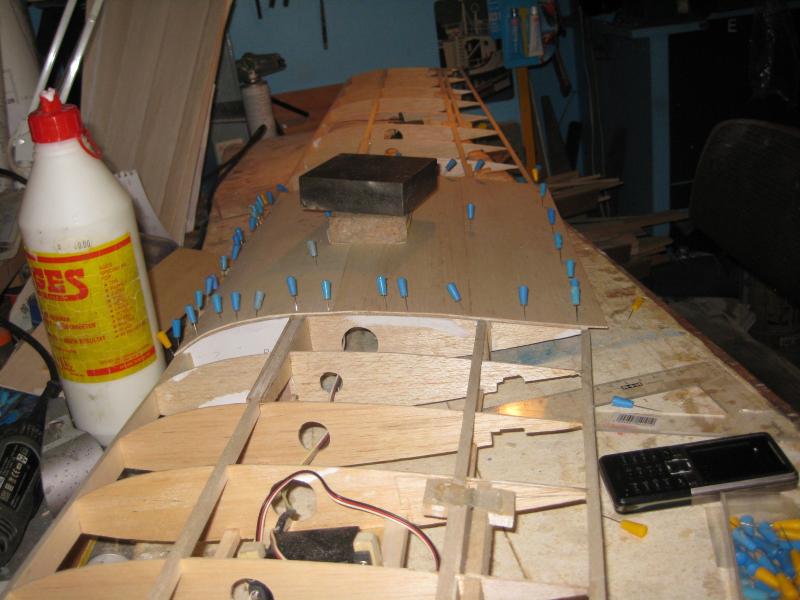

          samt plankat mittenvingen

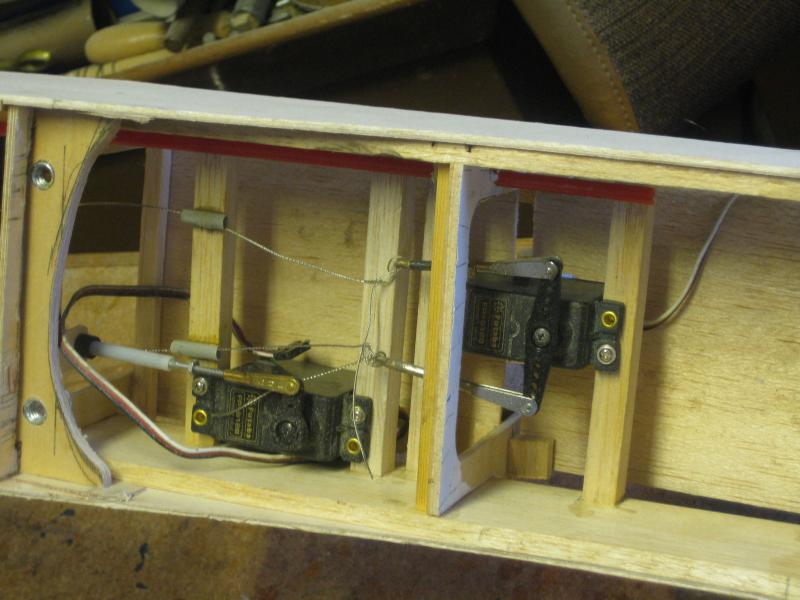

          Tänkte ha wire styrning på sidorodret och en kolfiber stång för höjdrodret jag har en misstanke om att det var nåt vaj med höjdrodret som förorsakade förra kvadden.

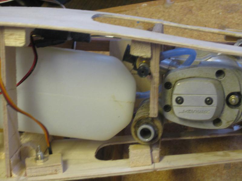

          motorn är på plats och även serot för motorkontrollen det fungerar väldigt bra med ett litet servo,

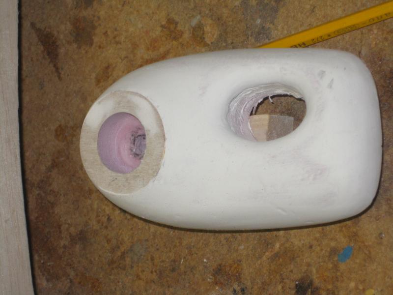

          Har även gjort pluggen till motorkåpan, sidorna blir i 0,5 mm aluminiumplåt skulle helst vilja ha frontdelen av kåpan i aluminium men verkar bökigt
          Nån som vet hur man gör man måste väl ha någon form av plugg där med antar jag

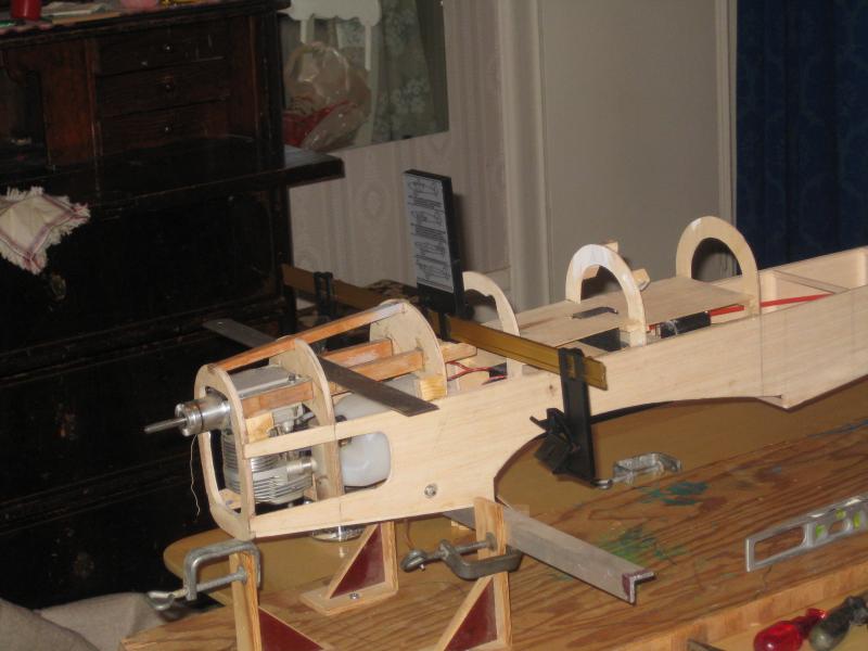

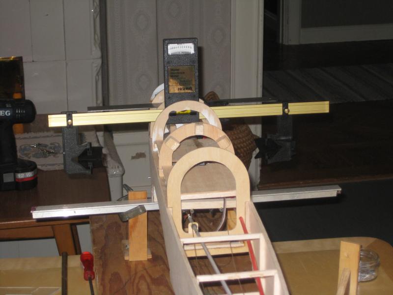

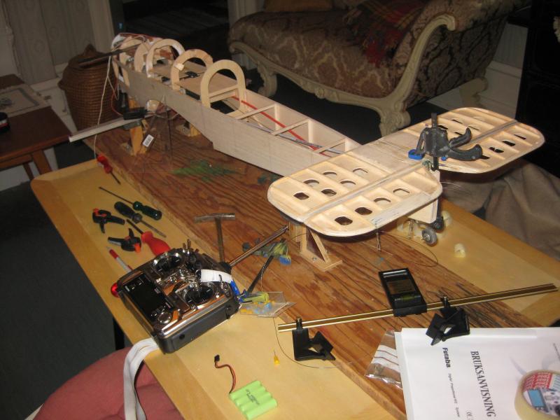

              Placering av stabbe
              samt test av höjdroder
              börjar bli dags att limma fast stabben då är det extra viktigt att man har koll på höjdroder utslaget eftersom stötstången löper inuti kroppen
              Jag har gjort en liten gigg så att man kan få stabben i 0 grader jämfört med datumlinjen jag tänker mig att den går genom centrum på propelleraxeln mycket mätning blir det men nu ligger allt rätt (hoppas jag) ,måste bara ladda radio och mottagarack.
