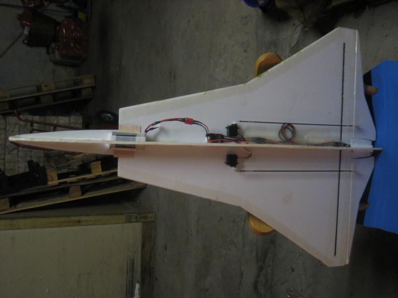

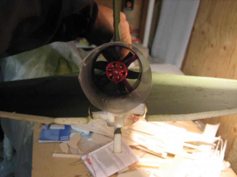

    Efter att har kontrollerat tyngdpunkten satte jag kniven i och skar ut hela bakdelen ovanför vingen. Motorn kom nämligen mitt för kolfiberstången till vingen och den vill man ju inte skära av...
    1. Resterna av bakpartiet.
Namn: IMG_6513.jpg
Storlek: 60,6 KB

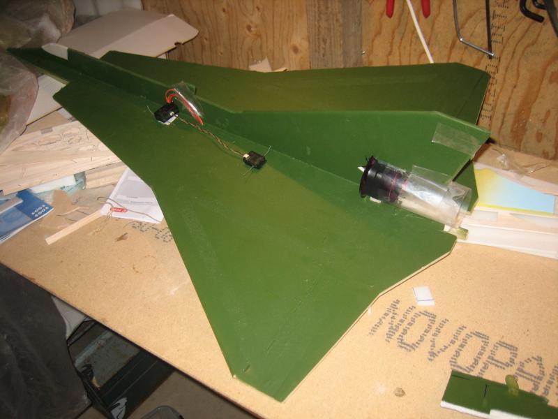

    2. Med lite superlim, tejp, limpistol så var det hela på plats.
Namn: IMG_6516.jpg
Storlek: 49,5 KB
    3. Lim på översidan och några stabilseringsklossar på undersidan ska räcka.
Namn: IMG_6517.jpg
Storlek: 36,6 KB
    3. Tejp för att hålla alla kablar på plats...
Namn: IMG_6515.jpg
Storlek: 37,2 KB
    Jag hann flyga ett par minuter innan det började regna, den flög faktiskt och inget brann upp eller havererade. Det är en hel del vibrationer från fläkten men det går ok. Får se hur länge det håller

      Syns inte så bra på bilderna, men är utblåset mindre än intaget?
      Det ger ju mer drag i blåset.
      Vill minnas att det ska vara 80-90% av intagets diameter på utblåset på edf:er...?
      • jonols
        • 168
        Yepp, jag rullade en OH-film och limmande med CA-lim. Den är mindre i utblåset än vid fläkten, jag höftade fram minskningen...

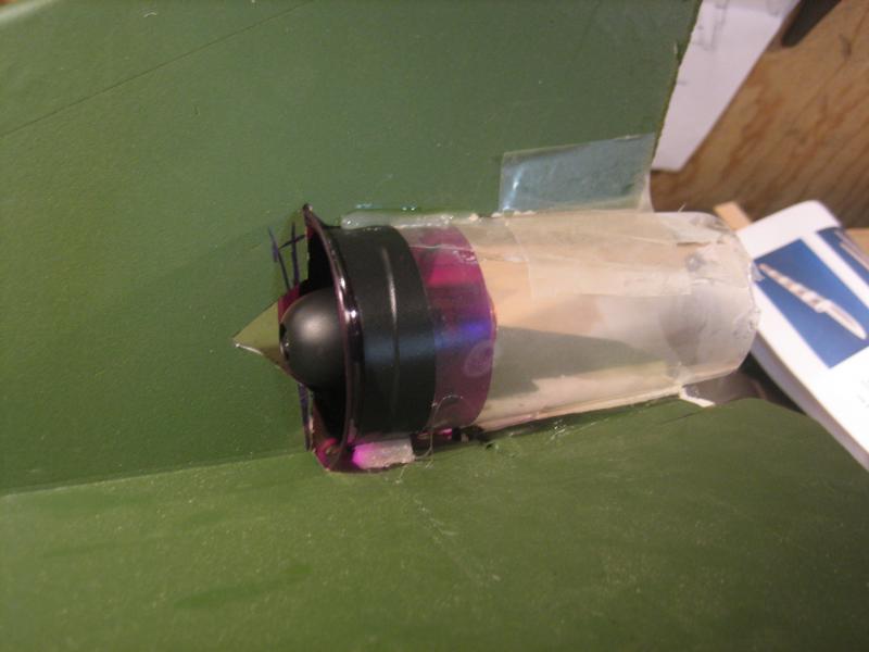

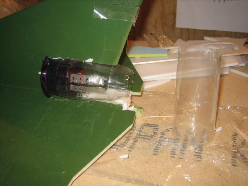

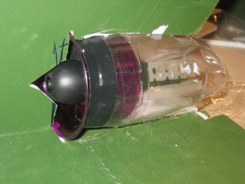

                Jaha, min modifiering blev till en början ingen hit...
                Här är min nya kon som är gjord av en vanlig cola flaska. Den gamla står till höger i bild 1.
                FSAn är 40mm och vid test hade trycket minskat med 100 gram, ner till 190gr. En klar försämring.
                Jag gjorde en liten testflygning. Det var precis att den höll sig flygande på max gas. Det var bara att landa och ta fram kniven.
Namn: IMG_6519.jpg
Storlek: 47,0 KB
ID: 476016Klicka på bilden för större version
Namn: IMG_6520.jpg
Storlek: 52,2 KB
                Efter att ha skurit bort en cm, fick jag upp effekten till 295gr.
                Ny testflygning, det hela gick mycket bättre.
                Jag skar faktiskt bort lite till efter denna flygning och nu kan det inte bli bättre...
