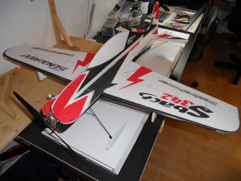

    Idag fick jag hem min AP Sbach EPP 850mm från Autopartner
    Här följer en liten monteringstråd av den samma.
    Började med att plocka loss alla delar och slänga dem på vågen. 74 gram väger samtliga EPP delar
    Lite fler delar (saknar gångjärnen till roder samt kolfibern)
    Började med att skära roderytorna i 45 grader
    Därefter monterades gångjärnen för skevroder vänster ving
    Höger vinge
    Båda vinghalvorna
    När detta var gjort var det dags att montera ihop vingarna med kroppen. Bara att limma samtliga ytor med lim och därefter trycka ihop dem med kroppen
    Sedan skulle man montera en kolfiberförstärkning till roderhornen i skevrodret för att styva upp skevrodret. Bara att fylla springan med lim och därefter trycka i en bit kolfiber
    När väl vingen var på plats limmades kolfiberförstärkningarna i vingframkanten fast.
    Jag använder mig av UHU Por som jag tycker är överlägset bästa limmet på Depron och EPP då det skapar en seg fog som inte är skör som CA limmade fogar.
    Medan kroppen och vingarna torkade så passade jag på att limma in kolfiberpinnen till höjdrodert
    Här är den på plats
    Gångjärn till höjdroder på plats med
    Sådär nu börjar det likna ett plan
    När allt torkat så limmades överdelen av kroppen och på plats och jag hann tyvärr inte med mer idag då regeringen hade tagit beslut på att nu var tiden ute för lek...:secruity::secruity:
    Ps.. återkommer med mer bilder framöver.
    /Martin

    Hej på er...
    idag fortsatte monteringen av sbachen
    Översidan
    Undersidan
    Dags att montera gångjärn på sidroder samt roderhorn
    Monterat på plats
    Nu är det dags att montera i elektroniken.
    Min setup består av
    3st HXT500 5g / .8kg / .10sec Micro Servo
    1st TURNIGY 2204-14T 19g Outrunner
    1st Jeti fartreglage detta funkar dock lika bra TURNIGY Plush 10amp 9gram Speed Controller
    i med servona i hålen och en liten limklick för att hålla dem på plats. Som ni ser så har jag förlängt roderarmarna med kolfiber för att maximera utslagen på roderna.
    Jag kopplar ihop roderna med den medföljande krympslangen
    Glöm inte att hänga på de här små stöttorna innan ni sätter ihop i andra änden
    Här har jag precis värmt ihop krympslangen, tänk på att ha ett värmeskydd bakom då EPP och depron lätt förstörs om man råkar komma nära med lågan
    Nu är alla roderytor klara och det som återstår är att montera dit motor och fartreglage samt mottagaren samt förstärkning i kolfiber.
    Återkommer med fler bilder och vikt på planet när det det blir lite mer tid över i källaren
    /Martin

      Hei.
      Kan du legge ut et bilde av hele flyet så jeg ser plassering av servor?
      Bra monteringblogg:thumbup:
        Hej Anders
        Servona monteras i de förberedda hålen som finns på denna bild
        Kan ta en ny bild där servona är monterade ikväll.
        /Martin

                      Ett tips. Montera inte överdelen så tidigt.. Spara den till nästan sist.
                      Det är lättare att få kärran rak o fin om den kan ligga upp-o-ner platt på bordet när alla stag ska monteras på undersidan.
                      Det är egentligen bara sidoroder o länkage till detta som blir sista delarna att montera efter att allt annat är klart och överdelen satts på plats.
                      Har precis satt ihop en själv, ska premiäras i morgon... 184gram fulltankad med 2S360mAh Rihno.
                      /A

                        Hejsan!
                        Har oxå själv monterat ihop en EPP. Tyvärr fick jag en ganska skev modell eftersom jag följde byggbeskrivningen steg för steg. Dvs monterade ovandelen tidigt med skevhet som resultat. Nu har jag lyckats ganska bra med att rätta upp den med lite extra stag. Men hur gick det med tyngdpunkten? Jag har min ca 12cm bakom framkanten. Nu har jag visserligen inget ställ eftersom jag vill prova den utomhus först för att känna på den innan jag lyfter inomhus. Det kan kanske räcka för att få Tp rätt. Får väl se!
                        /Martin
                        • PMM
                          • sep 2009
                          • 60
                          Hej på er, monterade ihop en likadan och flög den igår, kan bara säga en sak....flyger mycket bra, min väger ca 185 gram, med batteri och jag är förvånad hur trevlig den var, och hur sakta man kunde flyga, underbar att hovra.

                            Var ut och flög min Sbach för första gången.
                            Flög med en ack på 460mAh och fick den inte att flyga något vidare.
                            Bytte till en lite tyngre ack på 610mAh och nu flög den rent och fint.
                            Båda ackarna sitter så långt fram det går i nosen för att få cg på rätt.
                            I manualen står det 360 - 850mAh så 610mAh ack blev perfekt.
                            Vikten med 610mAh slutar på 210gram och 9,5 cm bakom framkanten.
