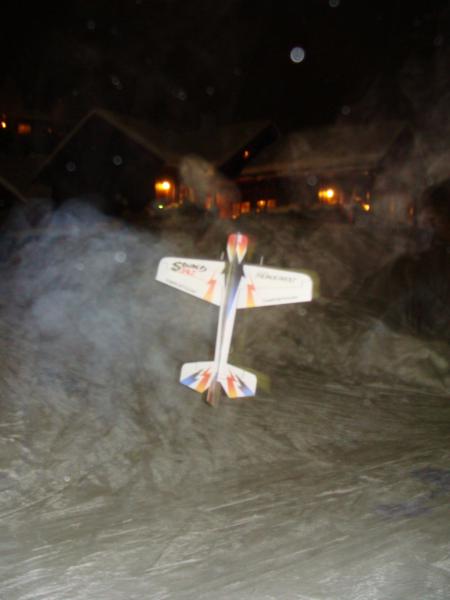

            Min blev klar nyss.. 9 timmar innan Växjö flyin .. det är gott om tid kvar !!
            Det blev 180gr jämt !!
            6,5gr PowerHD DSM44 till höjd, sida ...
            Hitech HS55 till skev
            260mah - 450mah acc
            CG Ca 10cm bakom framkant
            Provflygning blir antagligen på parkeringen innan avfärd i morgon !!
Namn: Sbach_EPP_klar.jpg
Storlek: 72,6 KB
