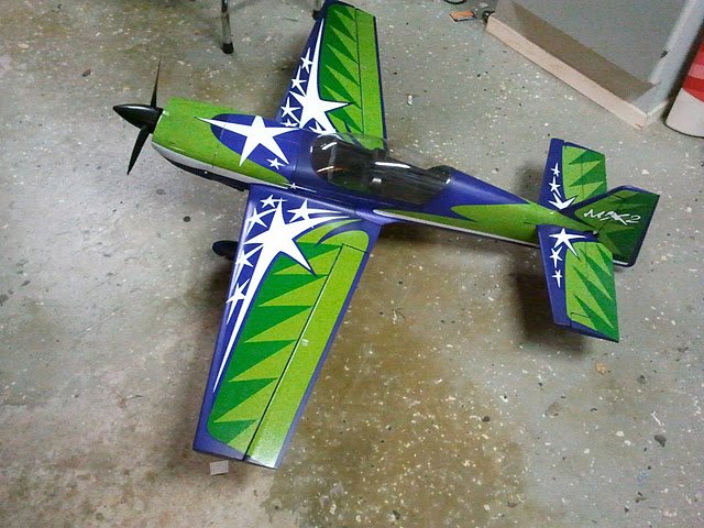

                    Är jag ute och seglar nu, den modell du har bild på är inte den jag har/tänker på...
                    Detta är planet jag har:
Namn: mx2.jpg
Storlek: 78,1 KB
                    • Smajly
                      • 364
                      Kan hända att det är en gammal version av den kanske som han har på bilden..
                      Den du har på bild "kaptenklister" och den jag visar här nedan tror jag är detsamma förutom olika klädsel/färg/mönster.
                      Spec för denna är: •Spännvidd: 1400mm •Längd: 1240mm •Vingbelastning: 35 g/dm² •Vikt (flygfärdig): 1900g •Servon: 4 x 9g servo, 2 x 12g servo •3648 Borstlös Motor 600kv •45A ESC 5A. Flygs på 4 cells acce. Tillverkad i EPP. Skånehobby säljer den för 1495:- komplett förutom acce.
                      Den jag tänker på är denna:
                      • Kaptenklister
                        • okt 2011
                        • 64
                        Japp det är en likadan kärra som jag har, bara anna färg och dekaler.

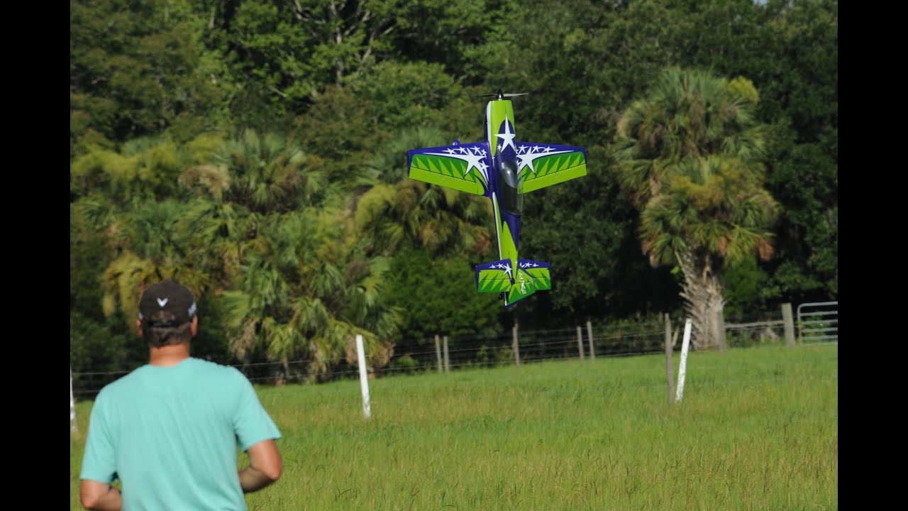

                          Kan tillägga att det finns en massiv tråd på rcgroups där denna kärra disskuteras: http://www.rcgroups.com/forums/showt...423281&page=22
                          Dett fins många som anser att planet är mindre bra, men de flesta med den åsikten har nog köpt planet i tron att det är en riktig 3D kärra, kanske efter att ha sett videon där Michael Wargo flyger modellen:
                          Visst kan man flyga 3D med den men man kan nog inte lära sig att flyga 3D med en sådan modell, det skall man nog ha nått annat plan till...
                          Jag har inte vågat hänga den i proppellern ännu iaf, jag är visseligen inget vidare på 3D...
                          Man måste inse vad det är man köper...
                          Det är en modell i EPO på 140 cm spänvidd med en flygvikt på upp emot 2kg beroende på vad man har för accar (jag flyger med 4s 3.3Ah), alltså kommer den inte att flyga som en balsamodell i samma storlek.
                          Dessutom får man modellen för under 2000:- i sverige inklusive servon, motor & fartreglage, vilket får anses som riktigt billigt. Tar man modellen för vad den är så tror jag att man kan bli nöjd med den, vilket jag alltå är.
                          • numnutchris
                            • dec 2008
                            • 989
                            Filmen är förstås klippt - verkar som han inte hänger still med den nångång utan måste ha lite stigning (ja, den sjunker ju nånstans med) så den är nog inte ren 3D.
