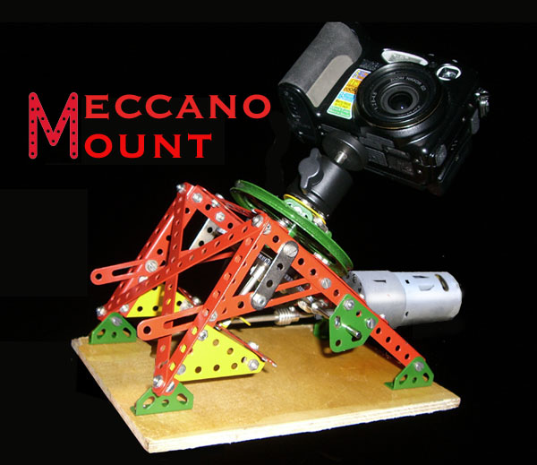

                    Tackar, ja den är enkel, men fungerar bra. Varför använda annat när man har mekano. Det är ju bland det bästa som finns Om du är mekanobyggare själv, så måste (förlåt offtopic) visa något jag knåpade ihop en kväll....
Namn: meccano_mount_active.jpg
Storlek: 70,5 KB
                    En tracker som följer stjärnhimlens rörelse... jaja jag vet att det inte har med rc att göra...

                      Offtopic://Har 2 lådor med tekniklego som jag brukar använda men mekano är lite bättre då bitarna inte faller isär så lätt
                      Gör du bildanalys i datorn från kameran för att styra motorns rörelse? Kan du köra kameran i en förbestämd parabelbana för att ha stjärnorna i centrum så att säga?//offtopic

                              Axeln är inställd mot polstjärnan (NCP) och drivningen är så exakt att den följer stjärnorna. Inga andra fancy tricks. Motorns verkningsgrad??? Ingen som helst susning..
