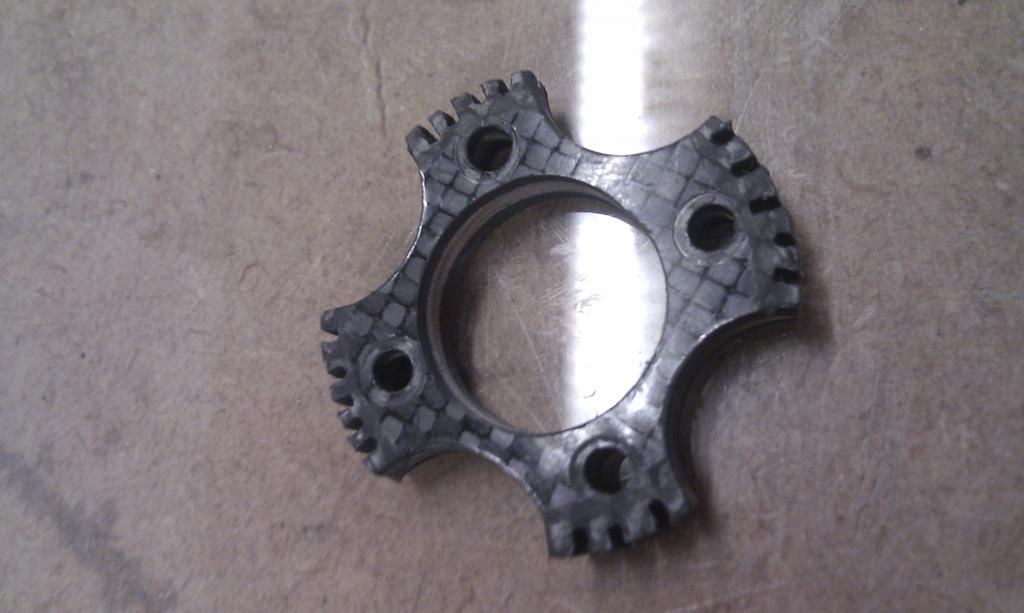

Nu har jag inte lusläst all info i tråden, men otäckt är det när det händer :( kör man som man ska med en het F5B setup "på-AV" med switch eller trotteln så måste man ha en start fördröjning för att rädda växel, spant och prop. Sen tror jag det som sas ovan, Aeronaut är bra och funkar om man har en Hotliner men inte till en F5B rejser, då behöver man kolfiber.
Det är lite krafter i spel, en rotor som inom en sekund går från 0 varv till 70,000varv med en 7:1 växel och sedan en 18x22" prop som skall göra samma resa, modellen i sig skall då också stå pall för den extrema accelerationen som blir, riktigt coolt
när det sedan är över på typ 3sek så slänger man på FULL BROMS och det skall gärna stanna lika snabbt (pheu...)
