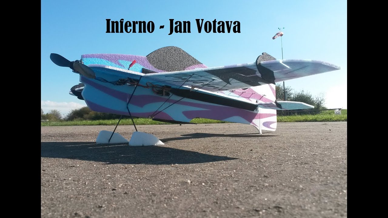

                        Interessant tråd! Verkar ju riktigt bra dessa modeller, någon som testat RC Factory Inferno Superlite?
                          • 7942
                          #507
                          Har en Inferno på byggbrädan men mycket annat har kommit emellan så den har tyvärr ännu inte byggts klar och provflugits. Hoppas dock på provflygning under Trettondagens flygningar i Systemair-hallen i Skinnsberg.
                          • chulie
                            • 174
                            #508
                            Okej! Vad tror du om den? Kommer den flyga ungefär som Yaken? En liten fågel viskade i mitt öra att tomten kanske kommer med en sådan.
                            Finns ju väldigt lite information om den jämfört med Yak, skulle vara kul om det fanns någon byggbeskrivning eller video.

                              #509
                              Dessa är de enda jag hittat.

                                • 7942
                                #510
                                Chulie - mycket svårt att säga innan man flugit kärran. Min gamla Yak Crack Lite är lite av en favorit fortfarande även fast jag senare byggt en AP Extra 300 EPP som faktiskt blev något lättare trots att kärran är lite större. Men på nåt sätt är Yaken mera harmonisk att flyga - i alla fall för mig men jag är ju å andra sidan bara en vanlig söndagsflygare.
                                Infernon har dock (tyvärr) några kolfiberstag i motsats till de flesta övriga RC Factory-kärror. Får se vad det innebär för kärrans "tålighet".
