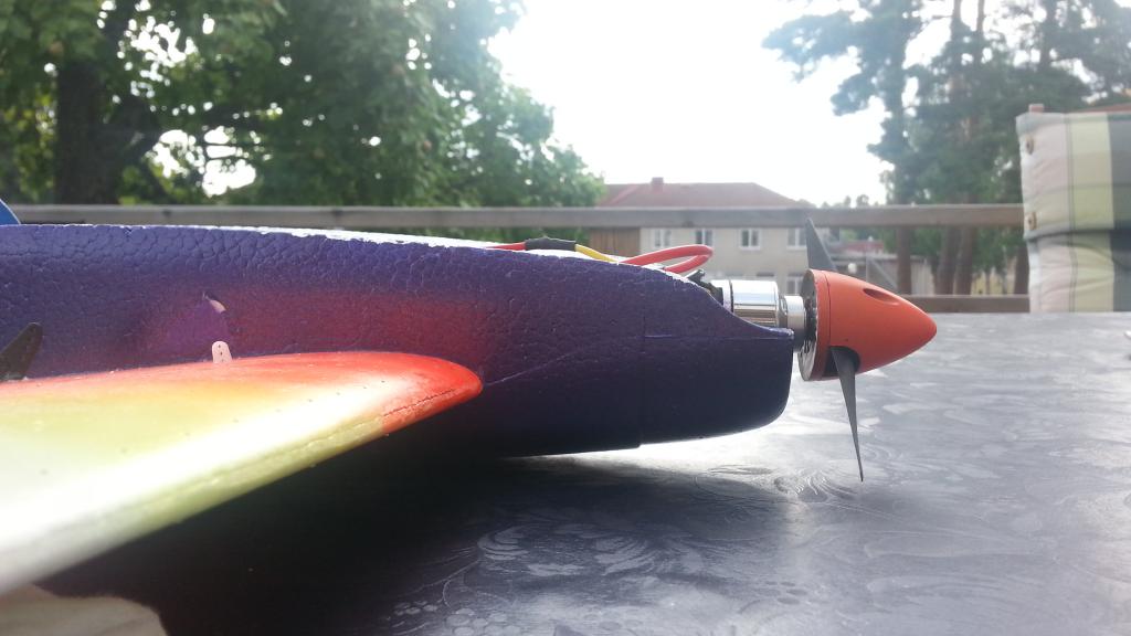

          • Blomster
            • okt 2010
            • 217
            Så här ser min Rarebear Funfighters motorvinkel ut. Kanske kan hjälpa men, jag tycker mig kunna se på andras Spitfire Funfighters att motorn är mer vinklad upp än på Rarebears.
            Vinkeln kan ju stämma ändå, men kan hålla med om det ser konstigt ut.
