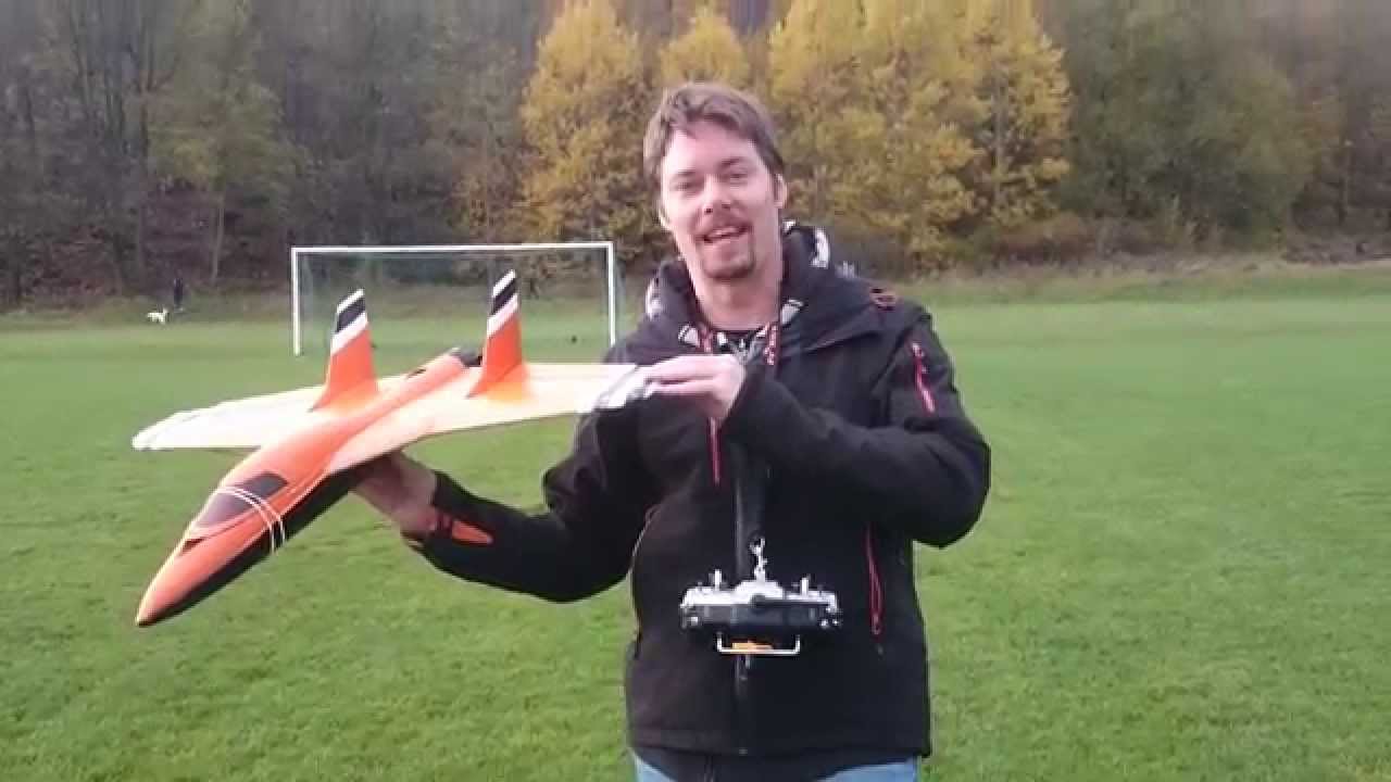

        Nu börjar elektroniken komma på plats med och kommer nog vara redo för maiden till helgen om väder tillåter.
        Jag var dessutom extra noga med roderinställningarna och körde på mm enligt manualens rekommenderade setup, det blev lite pill iom att det var negativ differential på skeven och även lite asymmetri på höjdroder + ett startläge med +1mm på höjdroder.
        Men med Taranis är allt en värld av möjligheter att lösa samma utmaningar på, OpenTX är verkligen underbart.
          Hade missat locktight på motorskruvarna, så en satte sig på tvären mellan brandväggen och spinnern. Ingen permanent skada skedd.
          Startade på ca 70% gas, så den har en del att ge

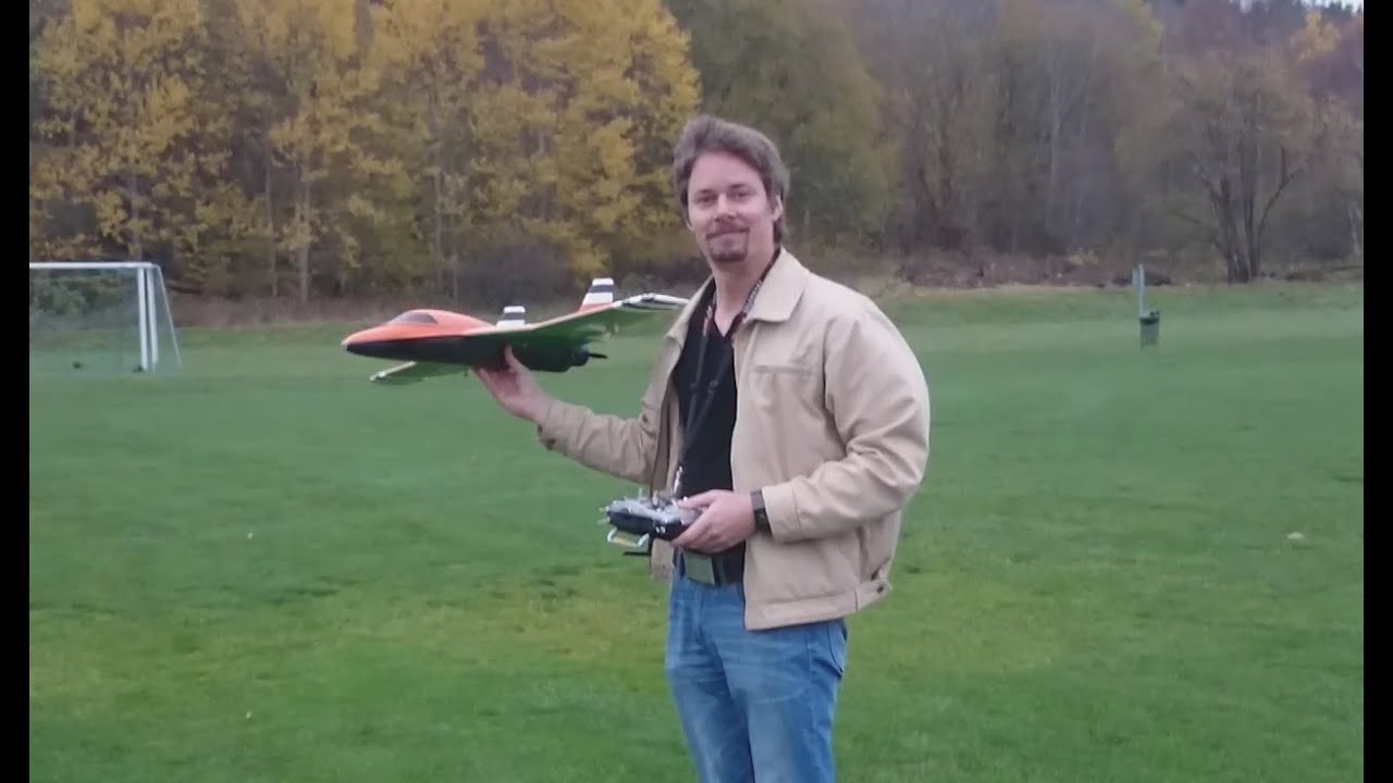

              Gick bättre idag
              Det går att flyga Funjet på 3s... Men det blir korta flygningar ^^

                      Var lite en del av sporten, att se hur snabbt man kan få en av sina standard 2200mAh som jag ändå använder till allt möjligt, helis, plan etc.
                        Har petat lite mer, när jag körde med 5x5 propp så kändes det som jag maxade var LiPot kunde leverera, dvs det var lite väl tungdrivet.
                        Skaffade mig en 4.75x4.75 APC Carbon propeller (fantastiskt balanserad från början) och tryckte i ett GenceAce 2600 hög C Lipo istället. Kändes som jag fick lite jämnare strömförbrukning och inte toppade LiPots kapacitet, toppade ut på 65A burst under någon sekund vilket är OK på en 60A ESC.
                        Med doppler-app i telefonen fick jag konsekventa resultat mellan 175 och 180km/h med de flesta runt 178. Skulle vilja påstå att det är ett helt OK resultat för en 3s maskin
                        Drivlinan ser ut som följande nu, 2600mAh GenceAce 55C, 60A opto ESC, 5A separat BEC, Turnigy 4400kv 450 heli motor. 2 minuters flygande med tre stycken fullspak fly by gav ca 40% batteri kvar
                        Kör med OrangeRX DSM2 mottagare + satellit och 11g metalgear servon.
                        Kul maskin som är lättstartad på 70% gas och flyter fint i luften.
