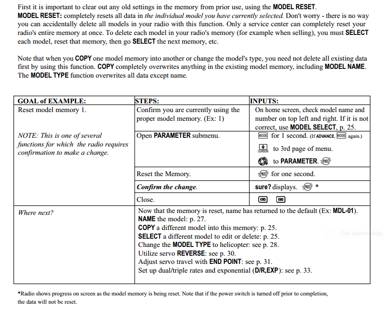

                      Om jag minns rätt så sa du att du inte hittade någon monitorfunktion i radion, det känns konstigt även om jag blivit förvånad över hur lite Futaba prioriterar användarinterfacet. Men utan det så får vi göra så här:
                      Börja med att koppla fartreglaget på en annan kanal, koppla bort motorn. Vi använder bara fartreglaget som strömförsörjning för radion. Om du har ett mottagarbatteri så fungerar det lika bra.
                      Börja med att koppla in ett servo istället för motorn så att du ser tydligt hur stort utslaget är.
                      Notera utslagen, filma gärna rakt ovanför servot så att du även har sändaren i bild.
                      Gå igenom det här:
Namn: 7c_reset.png
Storlek: 126,3 KB
                      Skapa en vanlig modell med höjd, skev och roder. Se om du får samma problem. Om du inte får det så nollställer du modellen och sätter upp din vinge igen.
                      Om den vanliga modellen trasslar på samma sätt så kan det vara något elektriskt problem, tex en dålig jordanslutning på en eller flera av dina gimbals.
