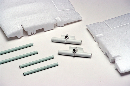

    Funderar på en Multiplex Funcub. Eftersom jag bor i lägenhet och har lite dåligt med utrymme så vill jag helst att vingen är delbar eller demonterbar på ett enkelt sätt. Enligt instruktionerna på rcflight t ex så skall vingen vara delbar, men såg nåt test på YouTube att de inte tyckte att det var lämpligt, kanske de menade att det var krångligt. Är det nån som har en Funcub som har nån åsikt om detta? Kan alltså vara OK om vingen går att plocka av enkelt även om den är krånglig att dela på.

    Ser ut som att det är två nylonskruvar som håller vingen på plats, det duger för mig tror jag. Sen har jag hört att den är lite framtung, att accen får placeras långt bak. rcflight har lite olika motoralternativ. Några EMAX på ca 140 gr och sen en TIGER på drygt 100 gr. Kanske är ide att satsa på TIGER i så fall, den verkar ha rätt bra med kraft dessutom?

        Jag har ingen själv men har hjälpt min pappa med sin. Vingen går enkelt att plocka av. Den går också att dela men det kan vara svårare. Det beror lite på hur du ordnat kablaget till servon. Detta är en kärra där SBUS skulle förenkla servoinstallationen eftersom det är fyra servon i vingen. Men Multiplex har förberett för att dela vingen.

                    jeg har en easycub. Det er stortset den samme flyver. den eneste forskel er at easycubben har mere v-form i vingerne (dehedral). Det var min første rigtige flyver. Det er en rigtig god flyver. den er i utgangspunktet beregnet til en mpx motor på 56 g og med kv 800+. Med den motor er ikke flyet fremtungt, men den er heller ikke nogen 3d- maskine. Den bliver da en utrolig fin trainer. De to nylonskruer holder fint, men du bør lime sammen vingerne. Det system som vingerøret er laget av er lidt so so. Det bliver hurtig løst i samlingen. Så lim sammen vingerne til 1 stykke. Derimot er det system som skruerne skrues ned i ikke godt. det er to halve møtter som limes sammen til 1. Det deler sig etter hvert og vil slutte at fæste skruen. Sæt i en almendelig møtte når du samler flyet. Jeg har i eftertid limet ind to fra bunden av. det var lidt besverlig. Men det er et godt fly og som MPX normalt kvalitet for pengene. Hvis du tænker at flyve i vind over 5 sm så må du have en motor som trækker lidt da du må laste flyet noget. Det er i sig selv meget let og har en stor ytre i forhold til sin vægt. Gå hellere op i kv og ned i vægt på motoren. den bliver mere stabil da. Jeg har nu en diamon med 1500kv som vejer 70g. Den er perfekt til flyet. Jeg flyver med 2s og 10x5 prop. har gjort det hele tiden. Der var med en regulator og 2 batterier når jeg købte den. Den var da helt ny og bare samlet.
