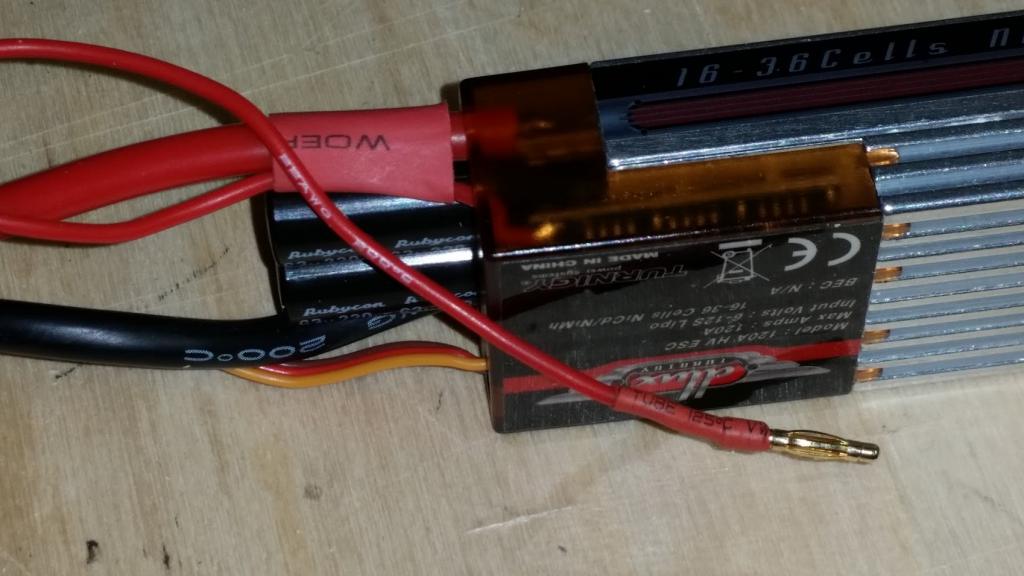

    Bygger på en Extra 260 med elmotor. Till den har jag köpt ett Turnigy Dlux 120A fartreglars Det kommer ut en röd liten kabel ur fartreglarset, vad är den till

    Gnistsläckare.
    Anslut den lilla röda först, så laddas kondingarna via ett motstånd. Sedan kan de grova huvudkablarna kopplas in utan att det blixtrar.

      Tack! Den skall alltså sitta på plus polen på batteriet?

        Jepp.
        Och allra först ska naturligtvis den stora svarta minus kopplas in. Sedan lilla röda till plus och sist den stora röda också till plus.
