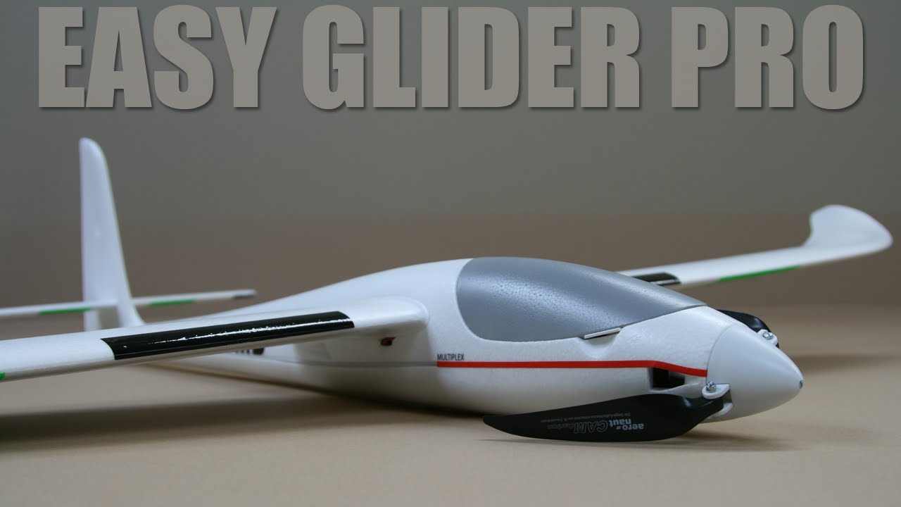

        Easy Glider är inne på nåt i stil med fjärde generationen idag. Den har kommit i borstlösa utföranden och nu senast med avtagbara stjärtplan. Det finns tom nån slags entypsklass för den. Den är väl i högsta grad aktuell
        Enklast är att titta på den borstlösa original (EGPE) och köpa den, alternativt något billigare med motsvarande siffror.
        Beschreibung Perfekt abgestimmtes und hochqualitatives Set für den EasyGlider PRO zum absoluten Kampfpreis Mit über 1300g Schub sind senktrechte Steigflüge
        Kör flygplan, med eldrift eller på hang.

          Har en EG 4 och stigprestande i standardutförande är inte så speciellt imponerande.
          • KristofferR
            • okt 2010
            • 481
            Denna är lite mer påställd. Inte säker på om han även förstärkt med lite kolfiber och sånt, men jag tror det.
