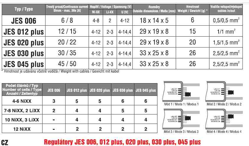

          Yes! Just det fartreglaget! =)
          Och nu fattar jag, bilden är förskjuten på mitt reglage så det ser ut som femte stiftet är obsolete, men så var inte fallet, det är fyra olika lägen mellan de fem stiften. ;-) Jag vill ja ha 3S LiPo och Brake. Men... det går inte. Det står att man ska ha Mode 4 för 3S LiPo, dvs Brake Off. Slött! Varför finns Mode 3? Är ju inte ens med i tabellen. !? Men enligt texten så står det att Mode 3 är LiPo och brake. Så Mode 3 ska det va. Jeti och bruksanvisningar verkar inte vara en bra kombo...

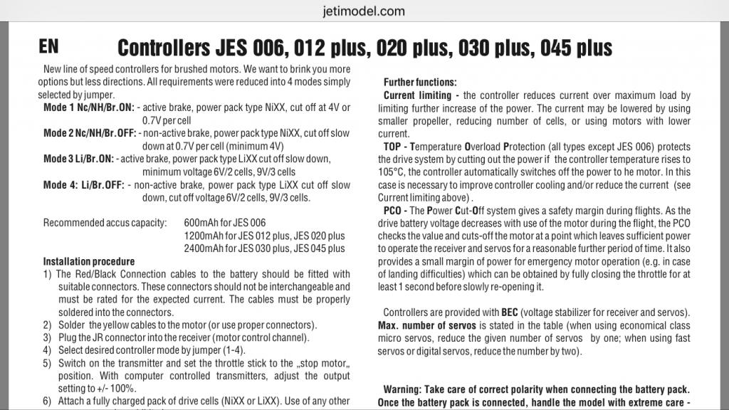

            Tabellen visar bara, på ett otydligt och möjligtvis felaktigt sätt, spänningskapaciteten som de olika versionerna av reglagen har. Du ser där att de större/dyrare klarar fler celler.
            Du skall köra det läget som är Lipo och brake on. Reglaget har automatisk cellräkning.
            Om du tittar på länken så finns iaf engelsk text lite längre ned i PDF-dokumentet.
