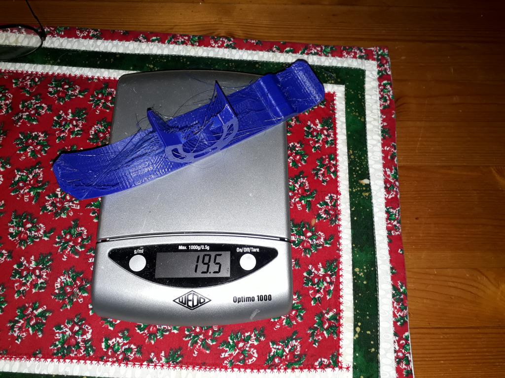

Jag kan inte ta åt mig äran för konstruerat dessa, hitta dom här ( https://www.thingiverse.com/thing:570028 ), var bara att ladda ner och skriva ut. Tydligen skall klumpen bak fungera som motvikt och hålla dem i rätt läge, vi se hur det funkar, kan bli test imorgon
Stiligt Uffe.

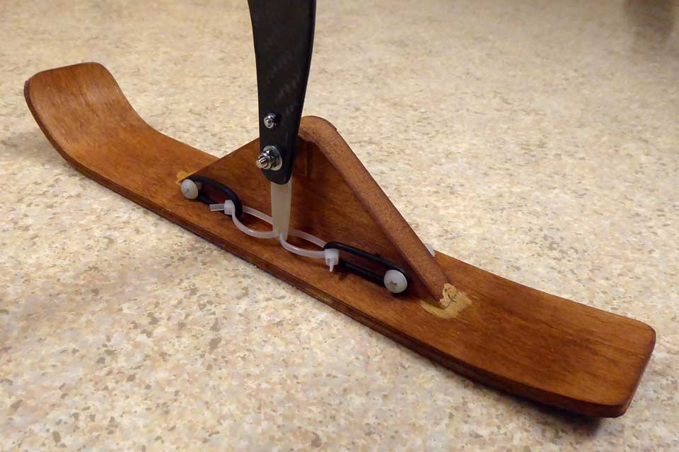

Jag har också gjort tofflor till min Yak 54, 60" , men då på det traditionella sättet med tunn plywood. Jag funderar också på hur jag ska få dom att inte börja att snurra runt sin egen axel i luften och att dom ligger rätt vid landning, så det ska bli intressant att höra ditt test idag.

Har tidigare använt mej av svaga fjädrar för att staga upp. Funderar på att klämma åt en bit alu.plåt runt ställbenet, och fixera med fjädrar.

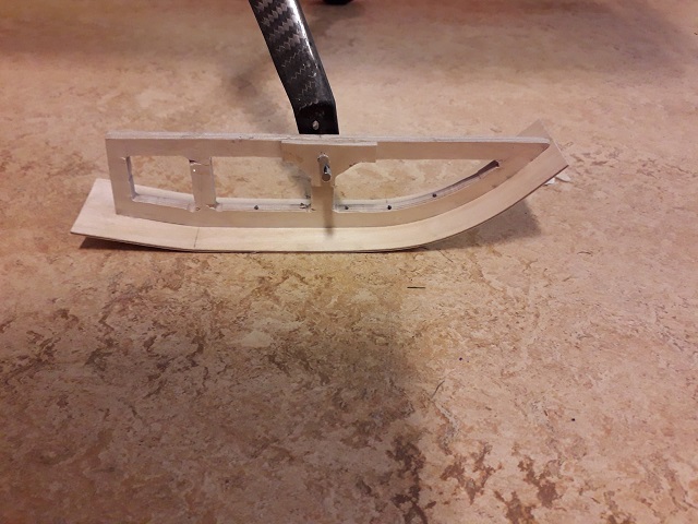

Skickar med en bild på det gammaldags sättet att göra skidor. Numera är det enkelt för dom som kan att göra det med 3D-skrivare. Om det här blir bra så kommer någon vän till mej att få printa nya skidor till mej.

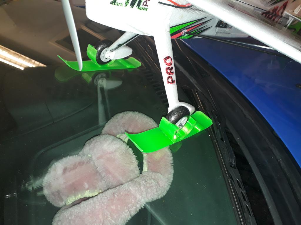

Annars finns ju det mindre utmanande sättet att inhandla dessa: https://www.dubro.com/products/snowb...nt=27880672135. De fungerar bra för mig.Kommentar
Bra jobbat Uffe! Antar att du redan hade koll på program, printning mm?
Verkar vara en del parametrar att hålla reda på?
Vad gäller utformningen är jag av den åsikten att upphängningspunkten på stället skall vara bakom centrum på skidan.
Då kommer spetsarna att peka uppåt då skidstället sjunker ned i snö.
Då reser sig planet direkt upp på snön när man ger gas.
Här finns det ju som bekant flera teorier men det handlar nog mest om personliga preferenser i slutet?

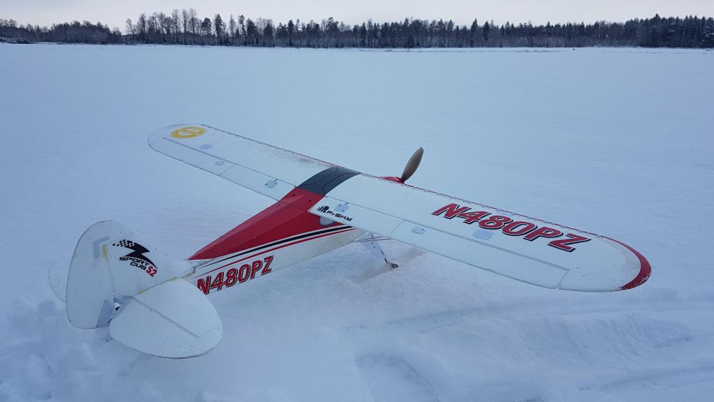

Här var det skarsnö idag men igår var det riktig blötsnö men båda dagarna fungerade det utmärkt med Hobbykings "halv-transparenta" skidor vallade med bilvax. Dom skidorna har annars haft en förmåga att suga åt sig snö men tidigare i veckan flög jag också och då var det tämligen fuktig nysnö men med vaxade skidor gick det bra. Kompisen som hade likadana skidor men ovaxade hade klart mera bekymmer i det "väglaget". Lite överdimensionerade skidor för den kärran och det landstället så jag håller på att byta till Hobbykings Sky Mule/Bush Mule-skidor så får vi se hur dom fungerar.
