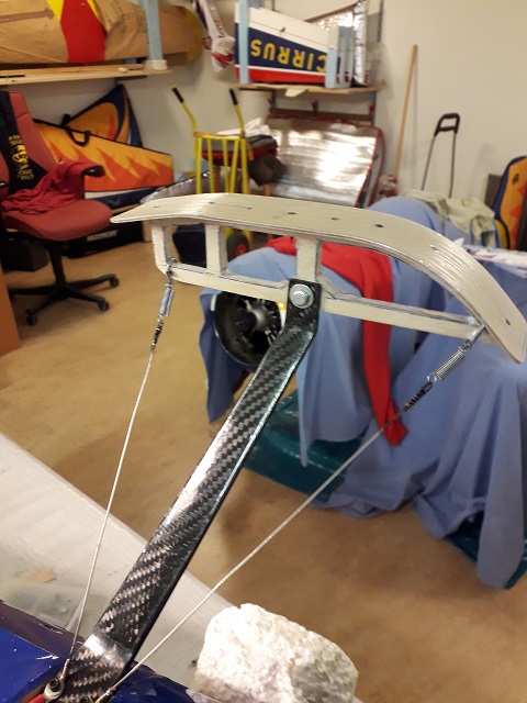

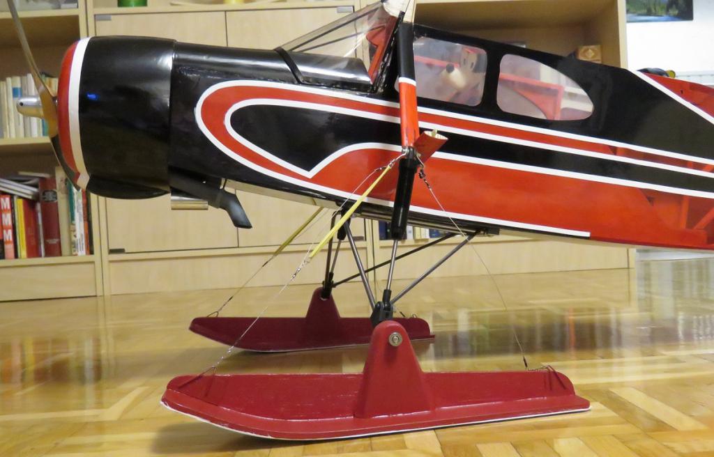

            Last spring I finalised my Seniorita (Margarita) to Justiina conversion. It get ready during snow time, so I had to make skis.
            I`m keen on woodworking so they are conventional blywood-balsa, sawing and sanding, doping and painting construction.
Namn: Suksen osia.jpg
Storlek: 119,8 KB

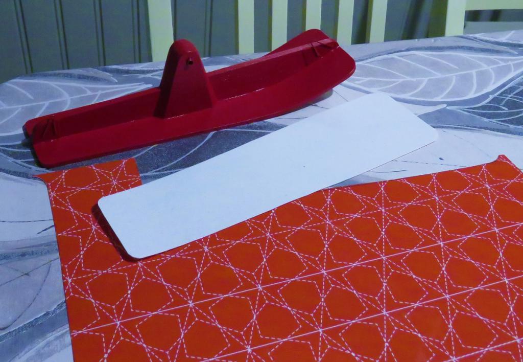

            Bottoms are covered with 0,5mm plastic sheet from place mat (Tablett) sold in every market.
Namn: Wearing protection to bottom.jpg
Storlek: 93,9 KB

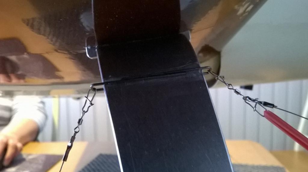

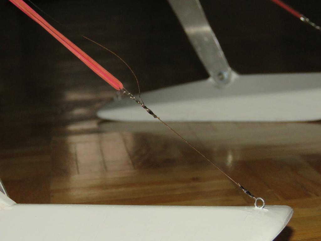

            Positions of skis are limited by wires (Fishermans leader wire). Front of the skis are held up by tension of rubber band.
            While on ground
Namn: Skis on ground.jpg
Storlek: 86,0 KB

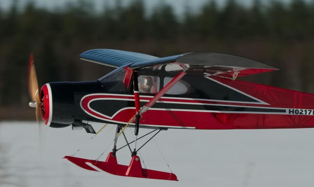

            and during flight
Namn: Skis during flight.jpg
Storlek: 48,9 KB

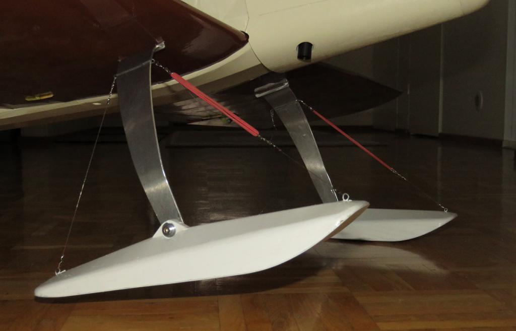

                Here`s another example back to few years.
                Skis on ground and flying positions
Namn: Landing and flying position.jpg
Storlek: 46,0 KB
                Front limiter wire and rubber band that holds nose of the ski up
Namn: Front limiter wire and rubber band.jpg
Storlek: 40,2 KB
                Limiter wire attachment point on aluminiun landing gear leg.
                Wire loop is glued with epoxy to the gear leg
Namn: Limiter wire attachment to landing gear leg.jpg
Storlek: 45,9 KB

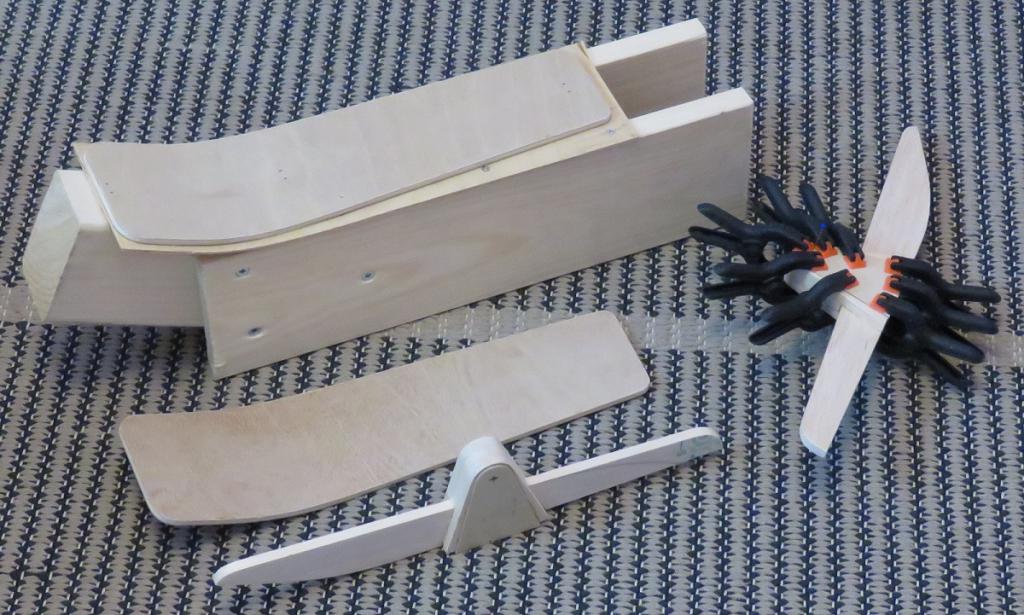

                      Varför köpa skidor när det är så lätt att tillverka, det har visats tidigare i tråden.
                      Det enklaste och bästa sättet är att laminera tunna plywoodflak ovan på varandra, när det torkat håller de formen, sedan limma en kloss i mitten för Axel och fäste för gummiband. Tar allt som allt en timme över två dagar att smälla ihop.

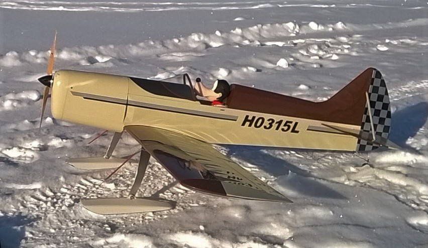

                                En gång till en bild av plywood-balsa-plywood byggt ski.
Namn: PIK-5c.jpg
Storlek: 37,4 KB
