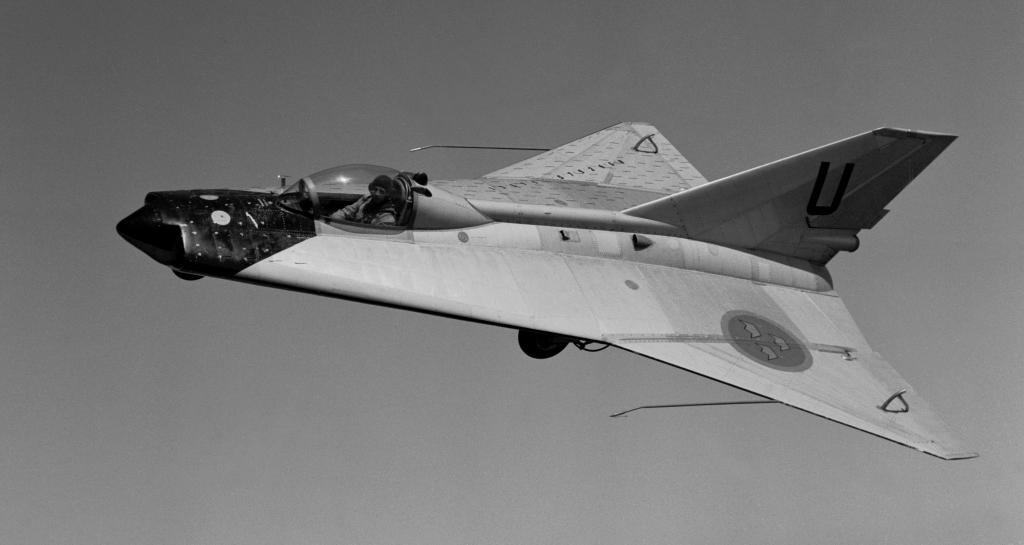

                - Om J37 Viggen är ”för vanlig” så är nog J35 Draken det också. Varför inte Lill-Draken då?
Namn: Saab_210_Lilldraken.jpg
Storlek: 40,0 KB
                Tyngdpunkten för denna dubbeldelta skall ligga strax framför knäcken i vingens framkant. Batteriplacering där betyder frihet att välja olika storlek på batteriet.
                Fenan sitter tyvärr i vägen för EDF'en, så baktill bör modellen ha två fenor som en F-18 eller en fena i varje vingspets. Mitt förslag är alltså en deltavinge med ett motorhus baktill och luftintag på ovansidan.

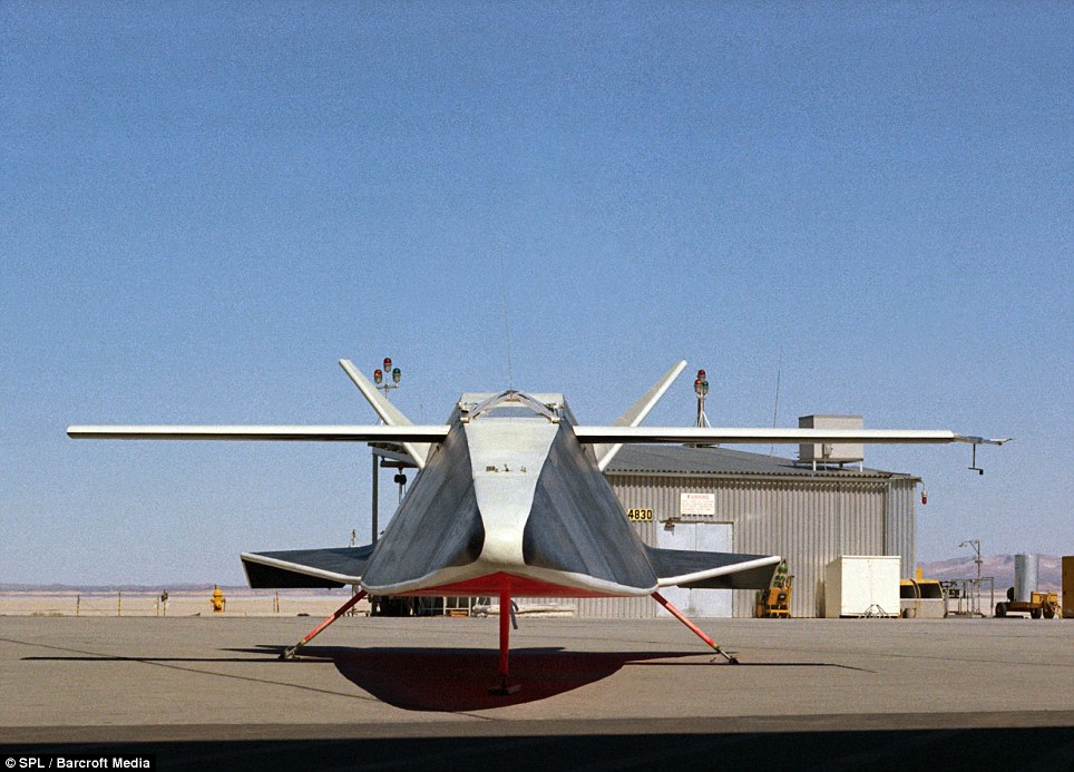

Namn: NASA Hyper III.jpg
Storlek: 156,4 KB
ID: 510303Klicka på bilden för större version

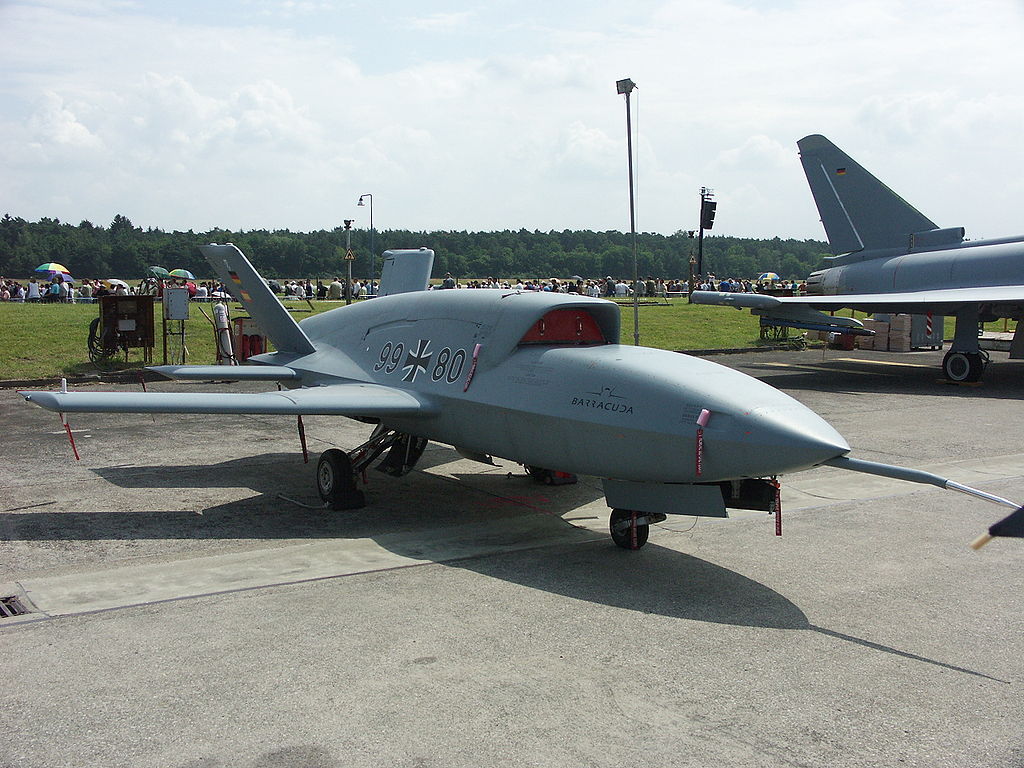

Namn: EADS Barracuda.jpg
Storlek: 164,0 KB

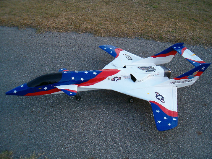

                Sen kan man ju tänka sig framåtsvepta vingar också. Det blir lite mer komplicerat men de flyger bra.
Namn: 750px-X-29_in_Banked_Flight.jpg
Storlek: 83,4 KB
ID: 510305Klicka på bilden för större version
