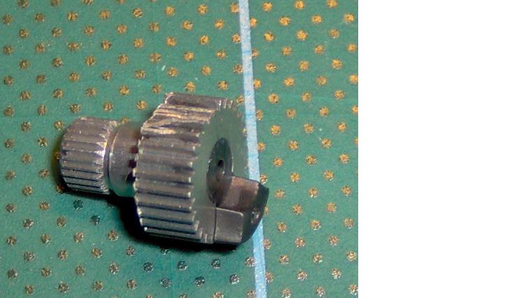

                        Det kan bli drevsallad även med 65MG. Metalldreven ser ut som Alu !?? Kan det väl ändå inte vara ?
                        Så här såg slutdrevet till ena skeven ut efter min krash i Aug. Det kan inte ha varit ngn hård smäll, motorn o nosen fick ta det mesta.
                        /A

                          ja ska dina servon hålla vid en crash oxå då måste du nog köra på betydligt kraftigare doningar :lollypop:
