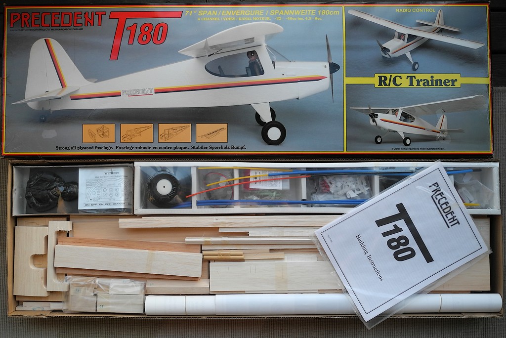

        Hej och grattis till en trevlig modell, både att bygga och flyga.
        Maken till komplett byggsats får man leta efter. I princip allt utom motor, radio och klädsel finns med.Jag kunde inte låta bli att ta en titt i en kartong jag har liggande (bild nedan) och man blir onekligen imponerad, snyggt packat och fint virke.
        I bruksanvisningen anges tyngdpunkten på följande sätt:
        "The finished model should, ready to fly, balance level or slightly nose down when supported underneath the wing at the main spar position."
        Tittar man på vingritningen svarar detta mot ett tyngdpunktsläge på 33% av av vingkordan, INTE 25%. Orsaken till detta är att flygplanet använder sig av en bärande stabilisator, något som var vanligt förr i tiden men mera sällsynt nuförtiden.
        Vad gäller roderutslagen kan man läsa att:
        "Set up the rudder for maximum movement for good ground control. Ailerons should have about 3"8" - 1/2" (9-12 mm) each way & elevator 1/4" - 3/8" (6-9 mm). These are not critical , 'near enough' will do, don't go measuring with micrometers".
        Jag har en gång i tiden flugit en T-240 som är ett lite större syskon med samma utseende och uppbyggnad och minns den som en snäll och trevlig söndagsflygare. Därav att jag sparat en T-180 för "framtida bruk".
        Övermotorisera inte. Flygplan av den här typen flyger "på vingen" och en modern .32-40 motor 2-taktare eller .48-.56 ger mer än tillräcklig kraft.
        Modifieringar som kan vara värda att göra är att använda ett skevservo för vardera skevrodret istället för att bygga det traditionella linkaget med vinkelok. Ta också en titt på landställets infästning. Förstärk gärna monteringsplatttans infästning med 5x5 hård balsalist eller något klenare furulister.

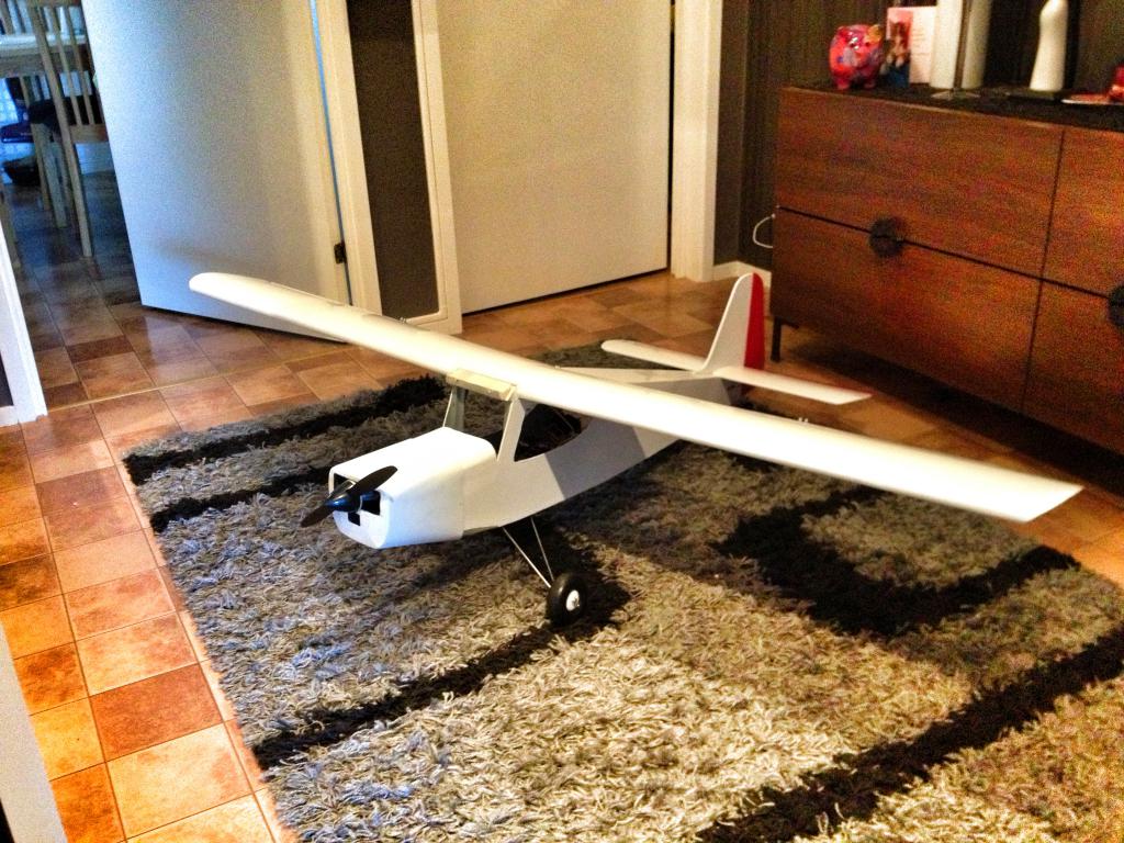

Namn: bild.jpg
Storlek: 154,8 KB

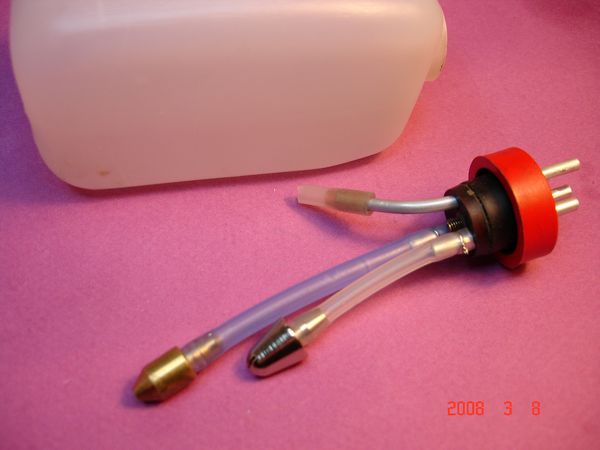

                        En .40 motor räcker hur bra som helst till kärran men se till att sätta på en lämplig snurra (11x6 eller 12x4 till .40:an och 12x4-12x5 till .46:an). RAM ,APC eller den nya Graupner "Sonic" är bäst! Undvik Master A!!!
                        Tänk på att tanken MÅSTE sitta enligt : "The tank mounting rule" ! Dvs en tänkt linje genom mitten på tanken ska gå genom mitten på förgasaren när modellen står helt horizontellt på ett bord ( stabben upplyft). Följer man inte den regeln kommer motorn inte att gå bra. Tänk också på att helst använda Uni-flow principen med två klunkar/slangar,en för tryckmatning från dämparen och den andra till förgasaren.Uni-flow ger jämnare bränsletillförsel än den vanliga "två-slangstanken".
                        • senmathal
                          • sep 2008
                          • 1810
                          Blåser man inte in en massa luft i bränslet med skum och bubblor till följd om sätter en klunk på tryckmatningsslangen. Vitsen är väl att få ett litet övertryck i tanken och då borde det väl gå lika bra att blåsa in luft i toppen på tanken. Förstår inte var man vinner på en klunk på tryckmatningen? Dessutom blir det väl knepigt om man vill använda en tredje slang
                          som tankslang. Då har ju inte luften möjlighet att ta sig ut någonstans.
                          /Mats
                          • jaka
                            • 1483
                            Uni-flow systemet är ett gammalt linflygknep för att få jämnare soppamatning.
                            Leder du in trycket under bränslenivån kommer det inte in något tryck i början när tanken är full men väl senare när soppanivån skjunkit lite grand.Det innebär att förgasaren inte i lika hög grad kommer att känna av den tryckminskning som uppstår i en vanlig tank från full till nästan tom. Alla vet vi väl om att en motor måste ställas lite rikare i början för att klara av att gå bra även när soppan är nästan slut. Detta måste du göra även med en Uni-Flow tank men systemet gör att motorn får lite jämnare soppamatning. Men så klart måste man alltid montera tanken rätt med rätt nivå i förhållande till förgasaren.
                            En tank där man leder in trycket i toppen,där kommer förgasaren att känna av ett en betydlig större tryckskillnad från det att tanken är full till det att tanken är nästan tom. Det är denna skillnad i tryck som man slipper med Uni-Flow systemet. Luftbubblor i systemet har jag aldrig fått.
                            Tankar gör man på samma sätt som vanligt; genom slangen som går till ljuddämparen och när det är fullt i tanken ser man det genom att soppa rinner ut genom skvallerslangen i toppen på tanken (den slangen stängs sedan med en liten 3mm skruv eller liknande)

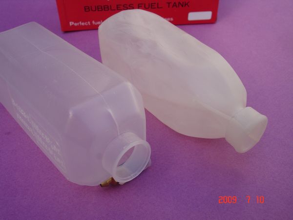

                            Men...bäst är ju naturligtvis Tettras "Bubblelesstank"!
