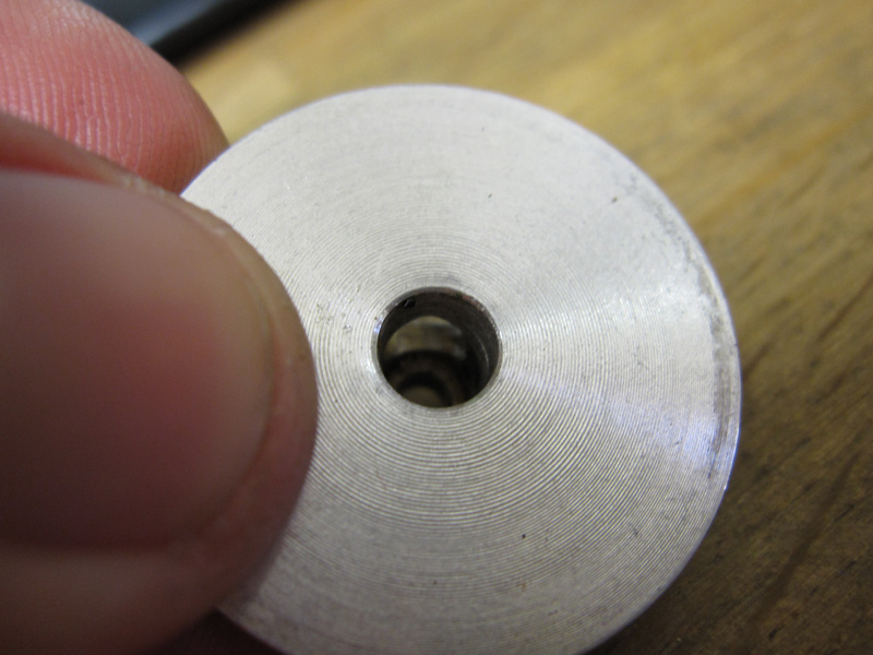

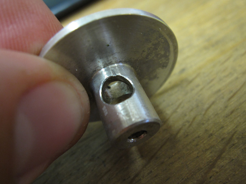

          Gjorde en upptäckt när jag skruvade isär ljuddämparen på MDS 40 motorn.
          Ska jag låta den här sitta kvar? Denna sitter efter förlängninghylsan, sitter även en kona i den främre delen.

          • jaka
            • 1490
            Låt den sitta kvar.

              OK. Anledningen till att jag frågade är att det blir ett rejält oljebad där.
              • jaka
                • 1490
                Oljebad var då?
                • Pumpe
                  • okt 2011
                  • 341
                  I pipan. Eftersom den där brickan täcker för allt utom det lilla hålet i mitten så följer inte all olja med bränslet utan det stannar innanför brickan. rann nog ut 1,5 matskedar när jag delade pipa.
                  • Michael
                    • 1742
                    Borra ett litet hål i underkanten på den runda brickan (1 mm räcker) så letar sig oljan ut till dämparens bakre del och utblåset utan problem.

                      • Pumpe
                        • okt 2011
                        • 341
                        Det vet inte jag. Gillade bara inte att halva pipan var full av olja. Och rent spontant känns det som att den där brickan stryper tillräckligt även med ett extra hål i storleksordningen 1mm.
