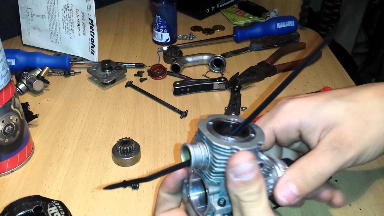

        Jag har ej provat på denna motor att få upp fodret men kan denna video hjälpa?
