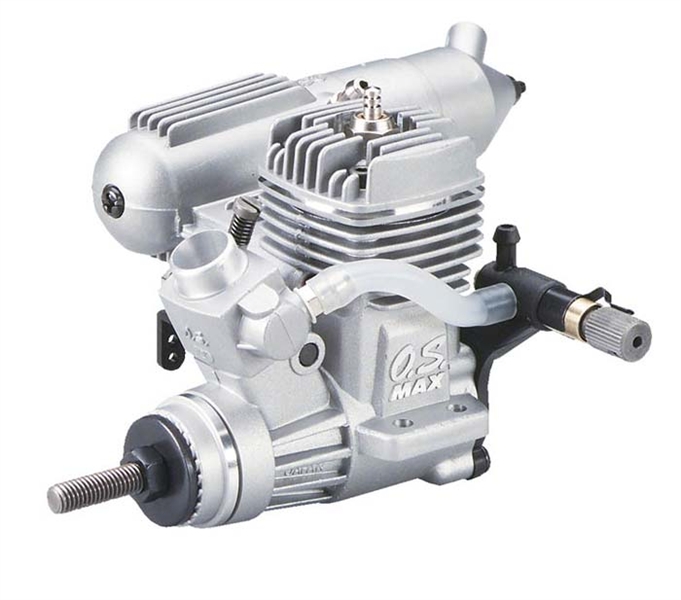

                  Nu är det för sent... men en OS 15 CV-A är det enda rätta om man vill ha en 2,5cc metanolare..
                  http://www.elitemodelsonline.co.uk/i...Box-15CV-A.jpg
                  15% olja och 10% nitro.
                  Har använt sådana i FW 190 skala 1:12 som sig bör, det går undan.

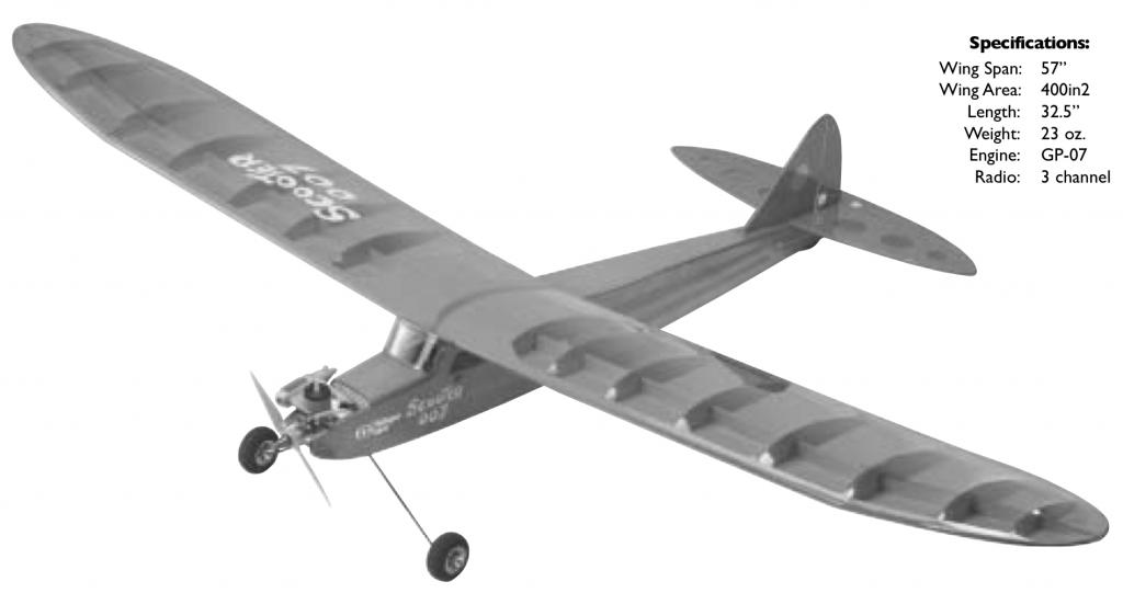

                        1/2A står för .05 cubic inch (0.8cc) motor, dvs en tredjedel av storleken hos en .15 motor....
                        1/2A Sky Squire kommer ju att hovra med en .15 motor, och kommer inte att flyga som det är tänkt. Ett nybörjarplan skall ha stor vingarea i förhållande till vikten och dessutom vara självstabiliserande. Planet kommer då att flyga av sig självt och behöver bara lite input i svängarna.
                        Om du förstorar upp ritningen så är ju Sky Squire annars rätt typ av plan. Som jämförelse så kan du kika på data för Thunder Tigers "Scooter" (nedan)som flyger fint med en .07-.10 motor medans en .15 är för stor.
Namn: data4.jpg
Storlek: 33,0 KB
