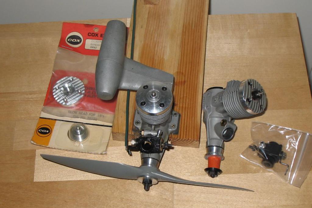

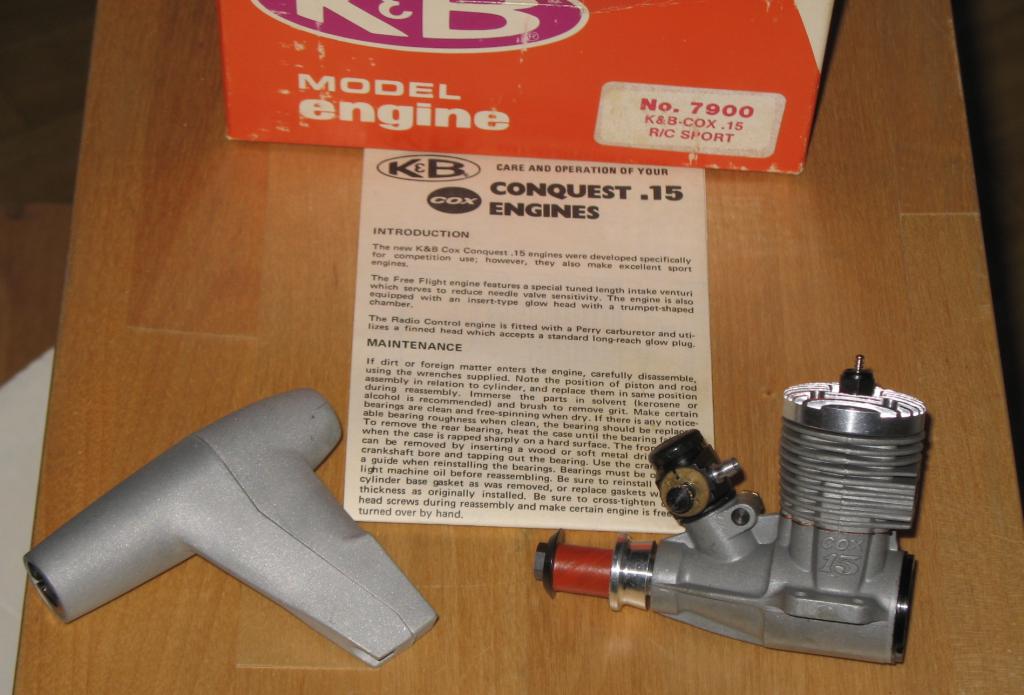

            Ja, de gamla cox motorerna med öppna avgasportar kräver sin man, och hörselkåpor...
            Cox Conquest är en helt "modern" motorn, som har mycket gemensamt med Rossi .15.
            Conquesten kom först med järn kolv och stål foder, men de allra senaste gjordes även i ABC teknik innan Cox lade ner. Mecoa tog över, och det finns en variant ifrån dom också.
            Jag har ett par stycken av dessa både i CL utförande (med särskild glödtopp) och RC med Perry förgasare. En Conquesten av den äldre modellen, RC utförande och vanligt glöd stift, gör ca 16600rpm på en 8x4 propeller och 10% nitro.
            Här är en två bilder som jag har liggande på datorn;
