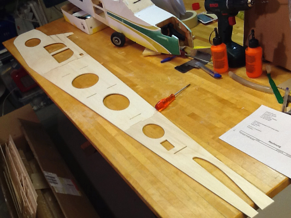

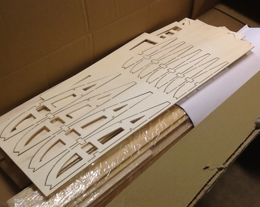

                      Har nu fått paketet med Telemaster-byggsatsen. Det tillkom lite fraktkostnad och det hela slutade på 1987:- totalt. Ganska överkomligt men om man har lister och flak i olika dimensioner liggande kan man ju komma billigare undan genom att köpa ett shortkit.
                      Byggsatsen ser bra ut tycker jag. Den är inte laserskuren utan fräst. Det ger en liten radie i urtagen för lister etc som man får fila till alt. runda av kanterna på listerna lite. Spryglarna och det mesta är gjort i 3mm lättplywood. Klädselmaterial och landställ ingår inte.
                      Ritningen ser tydlig och lättläst ut. Allt verkar ganska självklart, basic med möjlighet till egna modifieringar. Nu är det bara att köra igång!

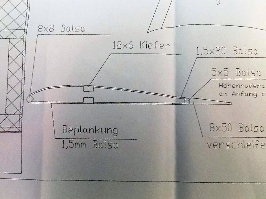

                        Ska bli kul att se den växa fram. Ser ut som om det är bärande stabbe?? Är det så?

                          Ja det stämmer! Det är väl ganska ovanligt med bärande stabbe på en trainermodell?

                            Ja, vad jag förstår är det ovanligt. Har aldrig flugit en motormodell med bärande stabbe så jag har ingen erfarenhet av det.
                            Men det dyker upp några frågor, ligger tyngdpunkten längre bak på vingen då.........eller?
                            Om man ligger i planflykt och ökar hastigheten, kommer stabben att kompensera på så sätt att modellen fortfarande ligger i planflykt med högre stjärt, eller kommer lyftkraften i stabben att öka så att modellen dyker?
                            Någon kanske har svaret.
                            Friflygsmodeller har som regel bärande stabbe men de flyger med konstant hastighet.
                              Är bärande stabbe så ovanligt? Jag har det i två Cessnor och en Piper PA-28. Aldrig tänkt nåt mer på det hela i RC-sammanhang. Men jag tror samtliga stabbar jag har är helsymmetriska och stabben ska ju ligga plant i flykt och då ska den ju inte lyfta, bara "spåra", det är vingen med sin attackvinkel som lyfter. Om man monterar stabben med attackvinkel så lyfter den.
