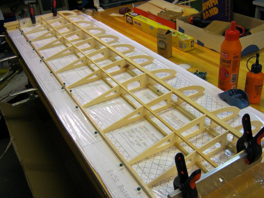

                          Äntligen börjar jag komma igång med Telemaster bygget! Det blev en massa "måste bara...." innan jag fick lugn och ro och frid i sinnet att ta upp det här med modellbygge efter alla år, närmare bestämt 50 år.
                          Passformen på delarna verkar ok. Fick fila lite i urtagen för listerna då det är en fräst materialsats och då blir det ju en liten radie i hörnen.

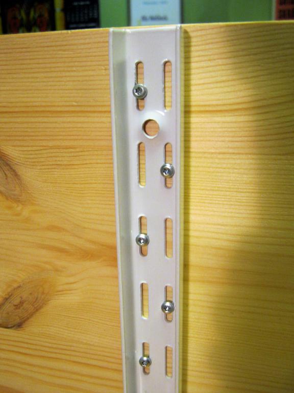

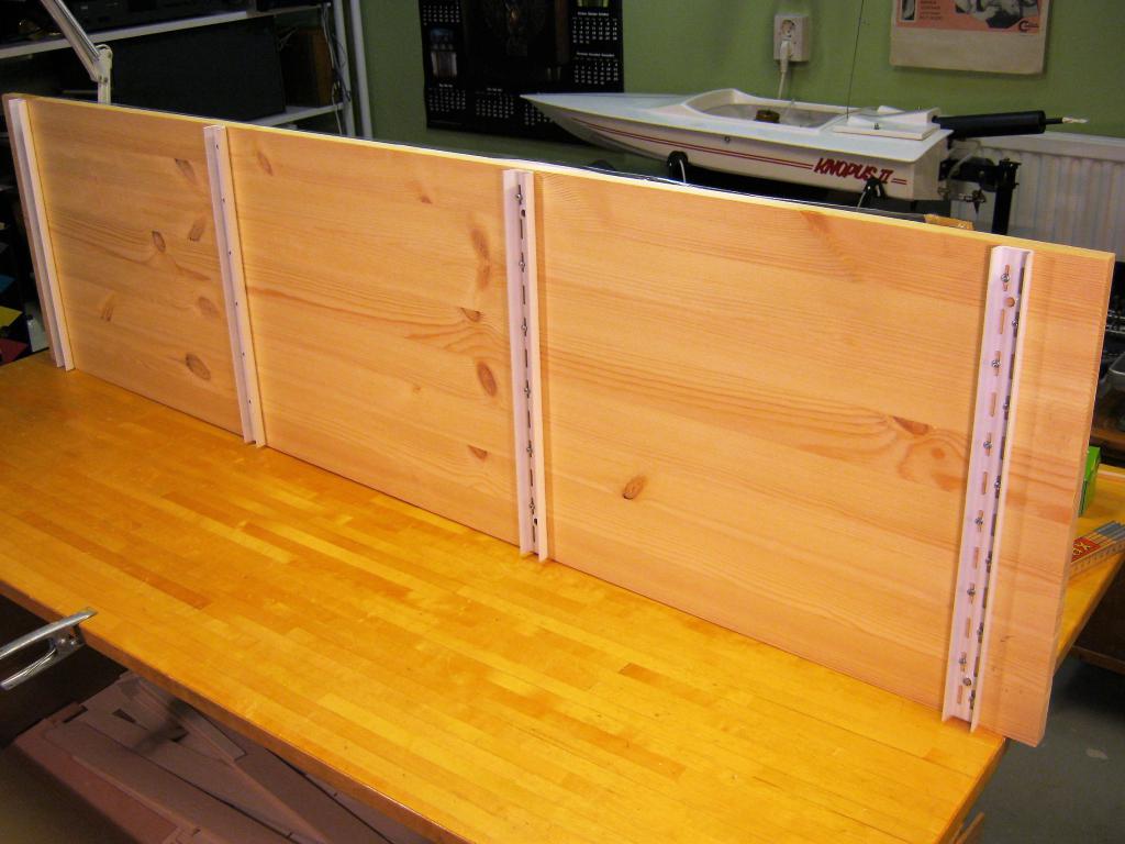

                          Varje vinghalva är 120 cm så jag behövde en ordentlig byggbräda. Det blev ett hyllplan i 18 mm furu i närmaste byggvaruhus, storlek 180 x 40 cm som jag kapade ner till 150 cm. Furuskivan går utmärkt att trycka in kartnålar i så man slipper att limma på något porösare material. Nackdelen med den här typen av levande material är att det rör sig rätt mycket på bredden tvärs över fiberriktningen. När man tar bort inplastningen (som håller fuktigheten i träet konstant) så brukar det slå sig redan inom ett dygn. Att skruva och limma reglar tvärs över brukar inte alltid hjälpa. De håller då emot på ena sidan och om skivan fortsätter att krympa böjer sig allt.
                          När nöden är som störst är hjälpen som närmast och då jag gick omkring där i byggvaruhuset för att hitta något lämpligt beslag föll ögonen på ett ställ med sparringskenor. De är mycket styva och om man skruvar i mitten av de avlånga hålen borde det göra att skruvarna kan åka med då skivan rör sig tänkte jag. Så fick det bli. Det verkar fungera. Skivan är hittills helt perfekt plan.
