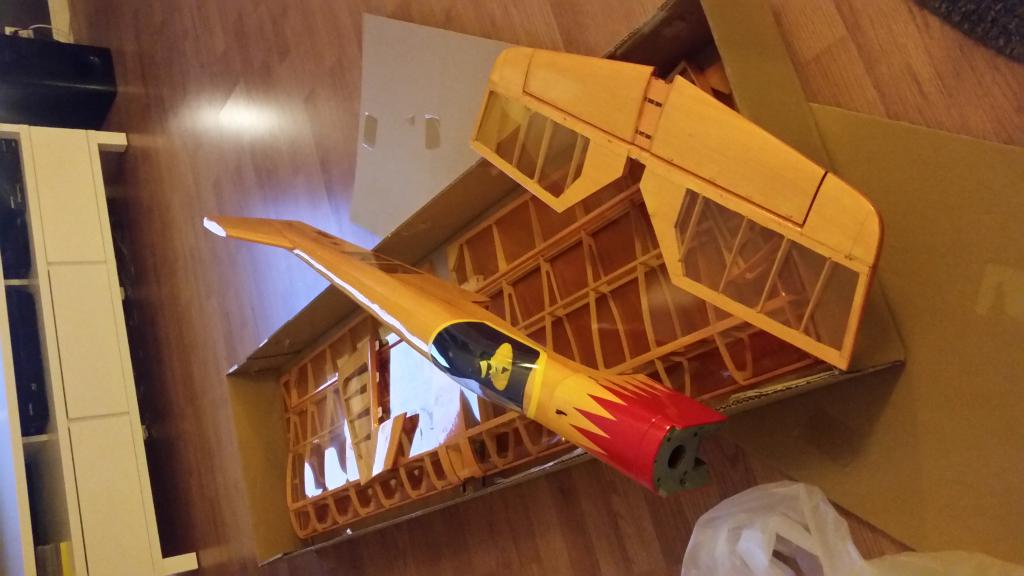

    Hej tänkte sätta min os 48 i en phoenix model Fun star mk2 och enligt beskrivningen ska motorn sitta inverterad är det några problem med en fyrtaktare. ? Klicka på bilden för större version

    Teoretiskt ska det inte vara det, men personligen har jag haft svårt att få såväl tvåtaktare som fyrtaktare att gå bra inverterat. Enda undantaget är YS-motorer med pump som gått kanonbra i alla lägen, oavsett tankplacering. Samt bensinare.
    Om du provar så se till att tanken hamnar perfekt i läge så ska det väl kunna gå.
    • Cox
      • 229
      Jag har bara kört 2-taktare och det är inga problem så länge tanken sitter rätt i höjdled, detta är absolut det viktigaste.
      Det är alltså tankens centrum-linje som skall ligga lite under bränsle rörets position i förgasaren.
      Om tanken sitter för högt på en inverterad OS (4-taktare) så rinner bränslet in och fyller motorn, innan man hunnit att starta den. På en två-taktare så rinner det ut på marken, men det är även svårt att få till tomgången...
      Här tex har jag en inverterad Norvel .074 (1.2cc), går som en klocka

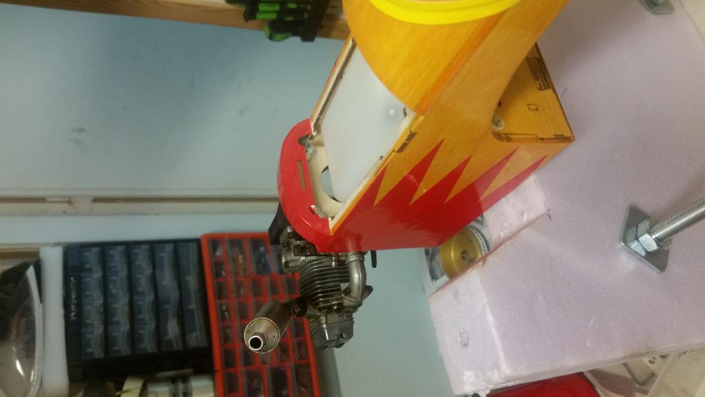

              Hade denna montering varit bättre? .Hamnar bra i höjd då eller är det bättra att försöka få den monterad åt rätt håll vill ju ha den så driftsäker som det går för den går hur fint som helst när jag hade den i ett övervingat plan Klicka på bilden för större version

                      Ja, det tycker jag ser bra ut höjdmässigt. Om du dessutom vänder den mot den andra sidan så får du ju avgasröret nedåt.

                        Sidmonterat funkar alltid. Som någon sa, tankhöjden är helt avgörande, och det kan ställa till det när kroppen "inte räcker till" för att få tanken lågt nog. Avgaset nedåt är att föredra.
                        kör man med pump så kan man till stora delar kompensera för en sämre tankplacering, men det känns onödigt om man inte absolut måste

                          Tack för svar får nog bli sidmonterat verkar som om det har samma driftsäkerhet som stående fast avgassystemet nedåt.Tack för tipset om glödsystemet verkar vara ett smidigt system.Hur långt ner kan man ha tanken i förhållande till ingående på förgasaren? .snackar vi nån mm eller kan det vara 10mm?.Vad är optimalt?
