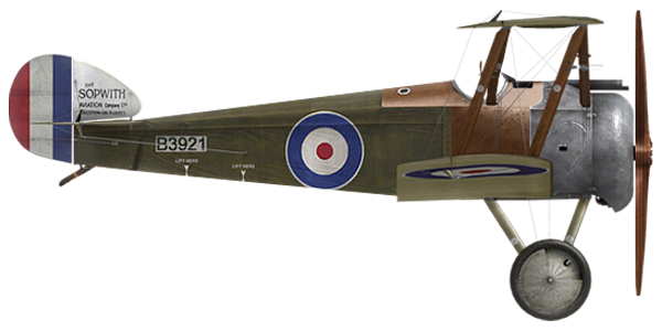

          Som Henke skriver - Den generationen med väldigt kort nos behöver ofta nosvikt för att bli i balans. Ett annat sätt är förstås en specialsvarvad "propellermutter" - eller egentligen en bricka om det ska vara skalalikt.

            Det finns en vandringssägen om en herre som provade detta. Svarvade en spinner i solid metall. Modellen gick inte att svänga med pga gyroverkan. Värt att tänka på och kanske testa på något billigt hihi.

              Då kanske det blir riktigt skalalikt - originalet hade ju en roterande stjärnmotor som bör ha gett en kraftig gyroverkan. Kanske inte för inte som Camelen var känd för att vara svårflugen och helst svängde åt höger...?

                Nu finns det faktiskt färdiga tunga "spinnrar" att köpa. Och jag vet ett flertal modeller som flyger väldigt bra med tung spinner.
                Det är väl som med BMW motorcyklar - man gasar på om man ska svänga år ena håller och drar av gasen när man ska svänga år andra. När man väl har kört in sig så är det en fördel med den hjälpen.
