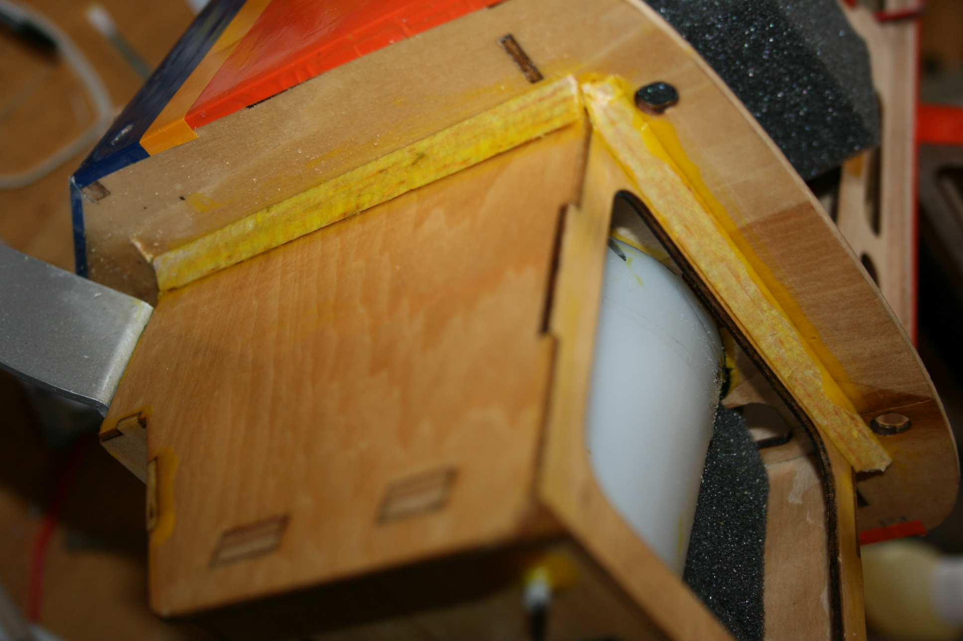

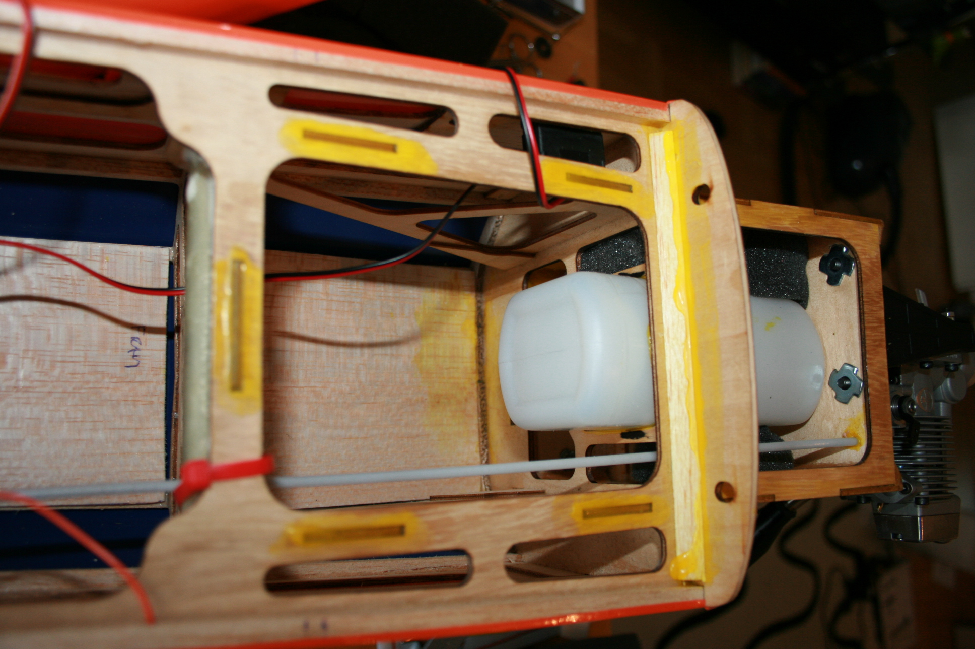

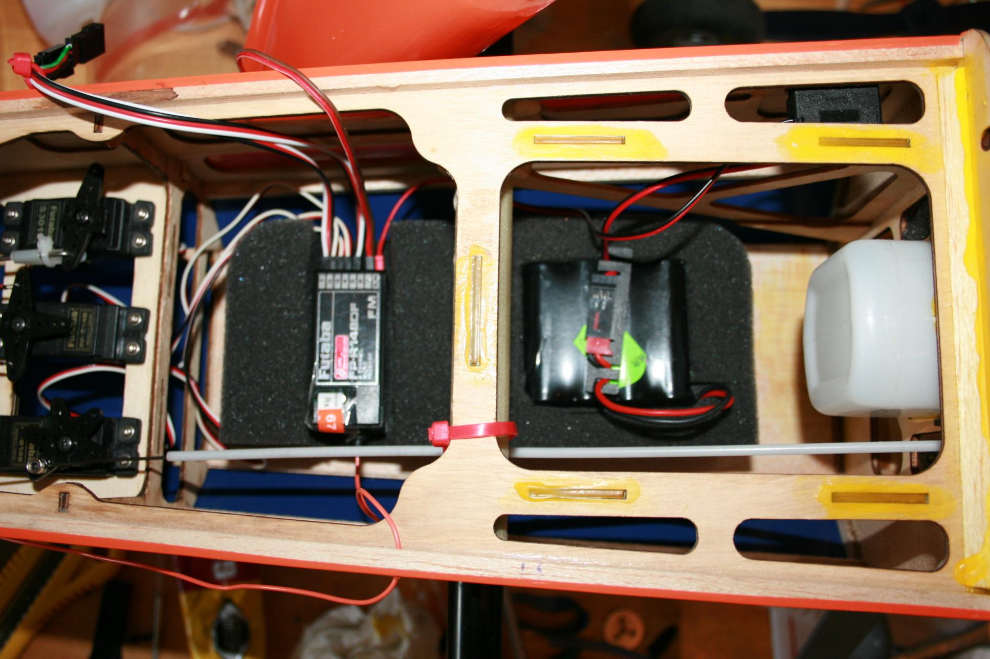

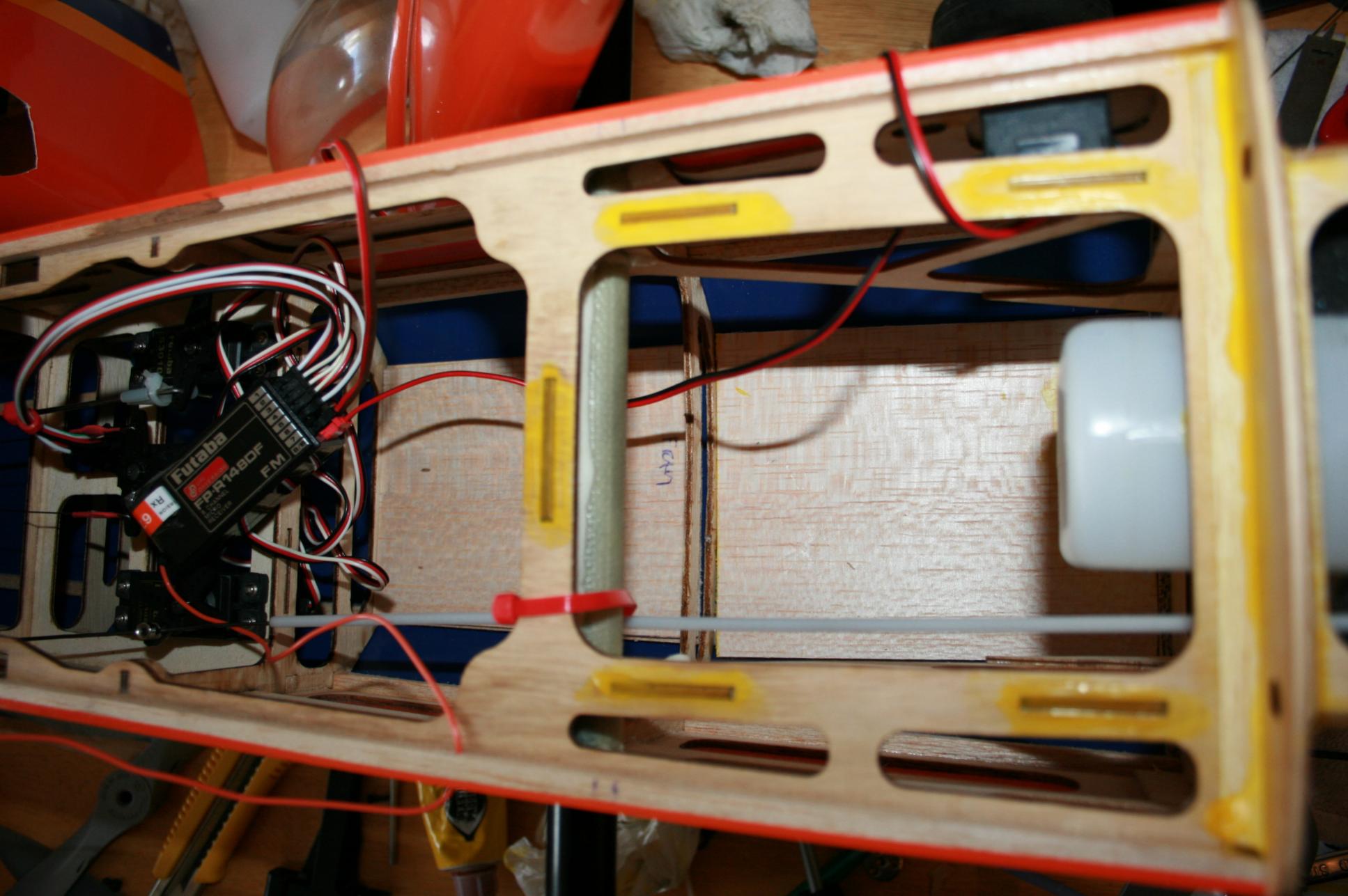

              Min Edge
              Tja
              Inte klar med alla 3kantslister men motorspanten framåt ligger det tre extra nu och golvet är i, sedan ska det på lite lister här å där är det tänkt....
              Så är har jag gjort iaf...

                  Ser bra ut de där förstärkningarna

                      Ursprungligen postat av Heda
                      Tja
                      Är det balsa lister ? eller furu ? balsa känns lite klent tycker jag. Men tack för bilderna de är som sagt alltid lättare att förstå med lite förklarande bilder. Brukar själv förstärka på liknande vis på mina modeller fast med PU-Lim som skummar.

                        Hm, skulle tro det är balsa
                        Jo, kanske klent men det väger typ nada, så jag håller på att peta dit lite 3 och 4kantslister nu där det ser ut att "behövas" ja...... så får det bli.
                        Jag flyger med tyngdpunkten ca 8-10mm bakom det rek.....så det går ju att klämma in lite mera trä ifram, ändå kändes den helt okej i luften. Eller jaa, har ju bara flygit 4 tankar hittills.....
                        Hm, jag har inge PU-lim......tog trälim från GreatPlanes....eller det enda jag har faktiskt "Pro WoodGlue" bara namnet gör ju att allt sitter som det ska hahah (ironi, för jag har ingen koll alls på lim)

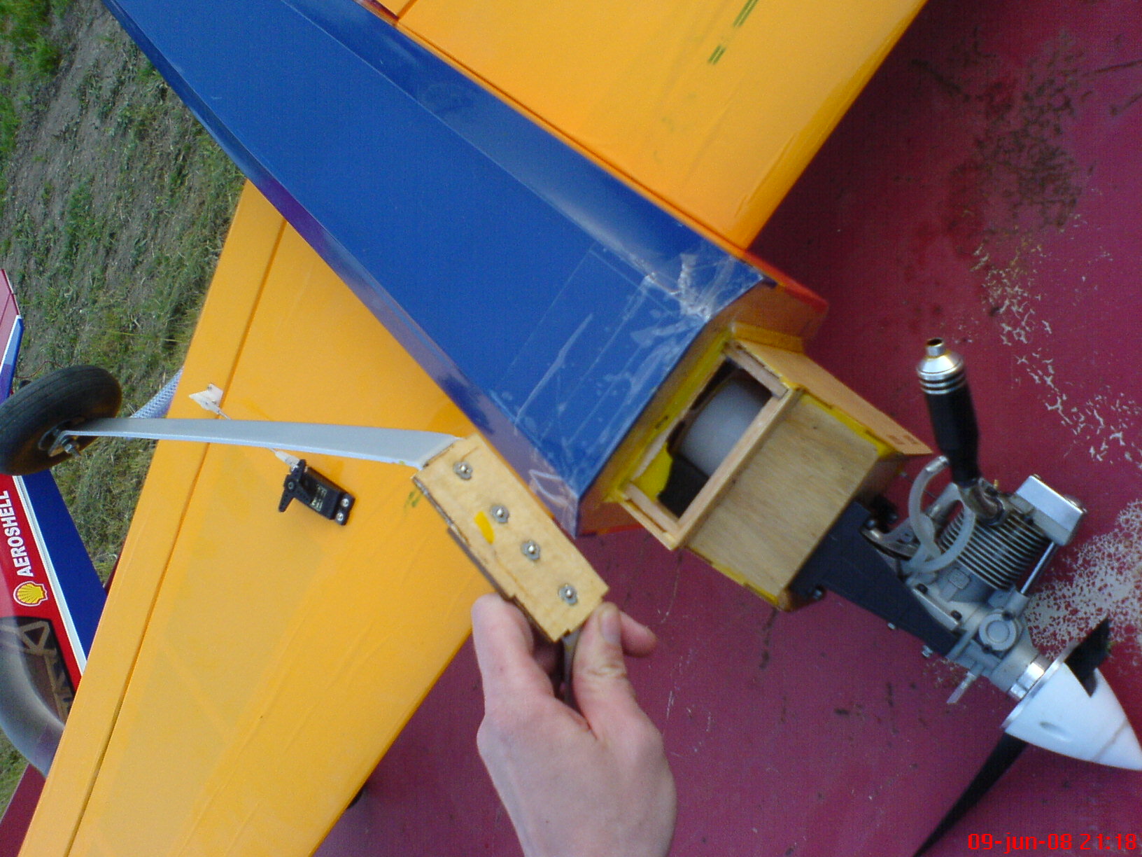

                          Vad oväntat.......
                          Jo men motorstopp (gummi-mojängen som sitter på tanken å man skjuter i tankrören till klunken osv var lös =tjuvluft) osså landade jag i höggräset precis 2m innan banan började.....typiskt....
                          Dov duns å jag tänkte att nu blir det laga å lappa klädsel.....
                          Men så hade "bara" träbiten för stället brytits loss å allt annat var finfint...
                          Så nu till frågan när jag har gjort en "std edge med motor och landställsbortfall" vad ska jag limma dit "plattan med igen....inget gick sönder bara limmningen som släppte
                          Jag har två lim hemma, 30min Epoxy å "pro wood glue" , eller ska jag ha is i magen å köpa någe annat ?

                            Har kollat in din tråd här om din Edge och jag ser att du har kommit fram till det som dom flesta råkar ut för med Edgen. På min byggtråd som ligger på Svenskt modelflyg så ser du mina tappra försök med Edgen och en masssa lagningar. http://www.svensktmodellflyg.se/foru...ntMainTopic=11 Ett antal krascher har jag gjort med den men den håller íhop ännu och jag skulle ha flugit idag om det inte vore för det dåliga vädret. Nu när jag har börjat att lära mig kärran så har det blivit mindre krascher.
                            Till din fråga så skulle jag ha limmat med epoxin.

                              Jag lagade med det andra limmet, sitter kvar än iaf......Har varit stormar å busväder här hittills så imorrn hoppas jag kunna ratta runt i luften igen. Blir sista flygningarna nu med TT54an innan YSen hoppar i där fram.
