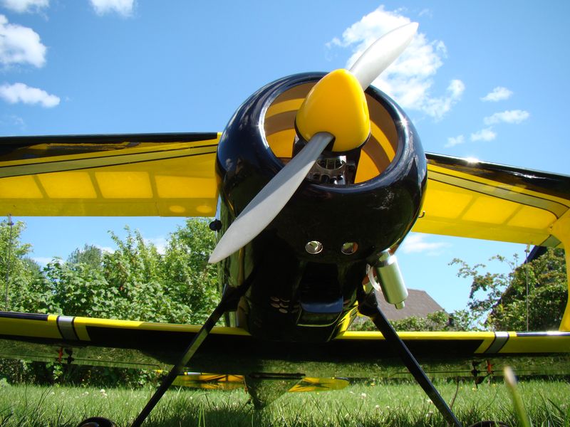

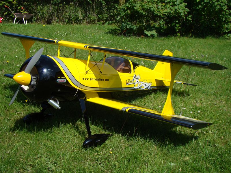

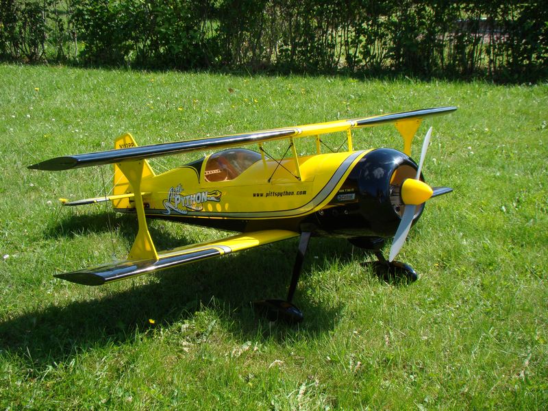

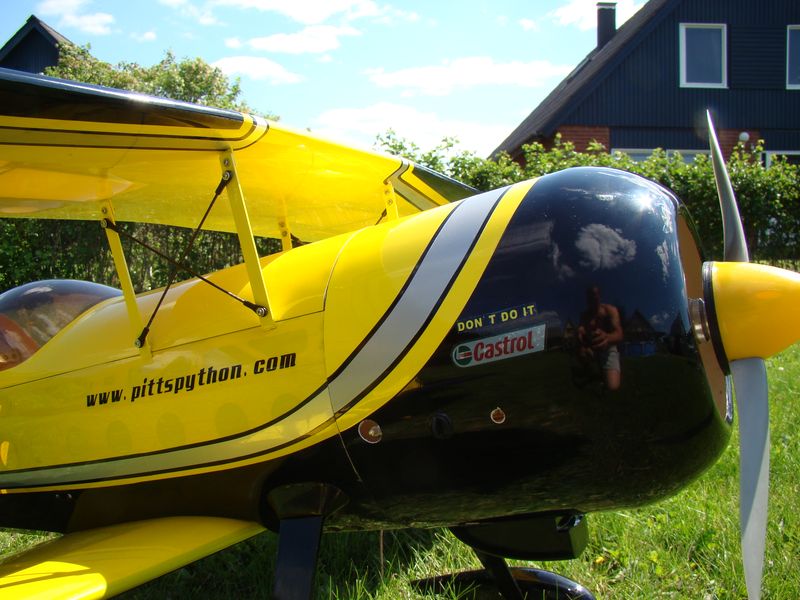

                      Några bilder från gårdagen, tagna i trädgården.
