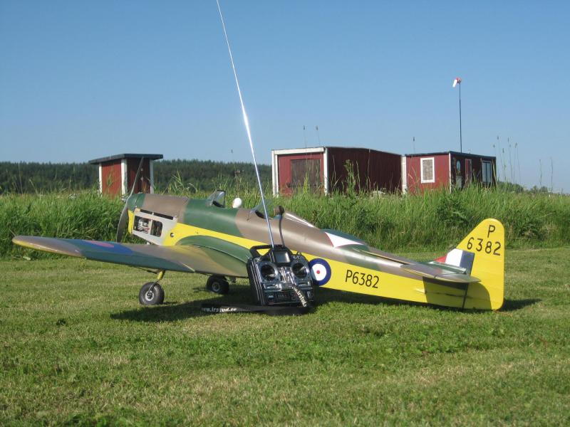

    För andra gången i år så totalförstördes den andra av mina 3 kärror
    fenomenet är lika på dom bägge
    Flyger hur bra som helst och så helt plötsligt slutar allt att fungera och så viker dom ner sig och går ner i spenaten jag förstår inte !!!!
    Den här sista var precis provflugen och flög jätte bra
    Kan det vara radio störning?

            Det som var konstigt var att förra kärran betedde sig likadant den hade en helt ny ack i planet
            Den liksom bara slutade att lyda roder och forsatte raktfram sen gick den ned i spiral
            har inte analyserat eländet något direkt det ligger i bilen och skräpar
            Vinarana och stabbe och fena klarade sig så jag ska bygga en ny kropp nästa v
            har en sista semester kvar då

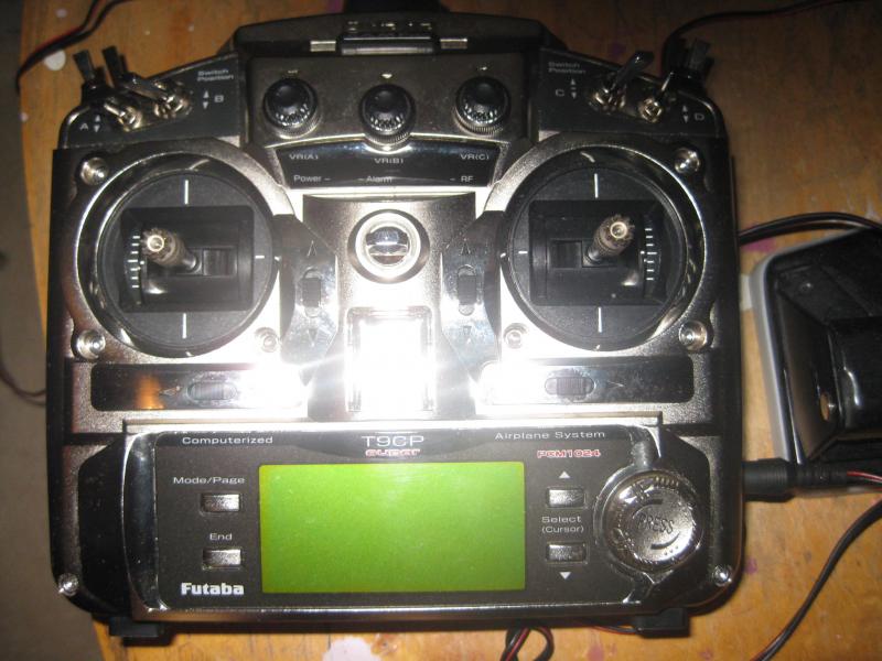

                      • Lada008
                        • 84
                        Köpt en ny sändare för ett tag sedan dock var det inte den som jag använde vid detta tillfälle
                        Förra sändareb var från 2002 så den är väl inte direkt lastgammal den med
