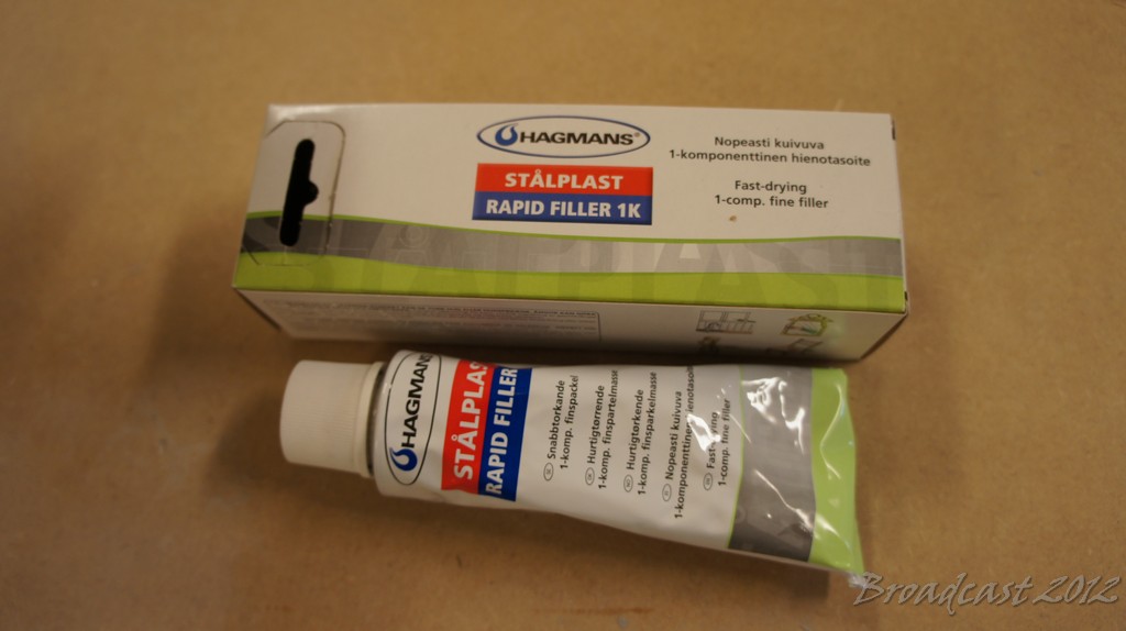

                Jag får nog ge mig till Mekonomen och hitta det där Hagmans-spacklet, det verkar bra.

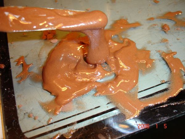

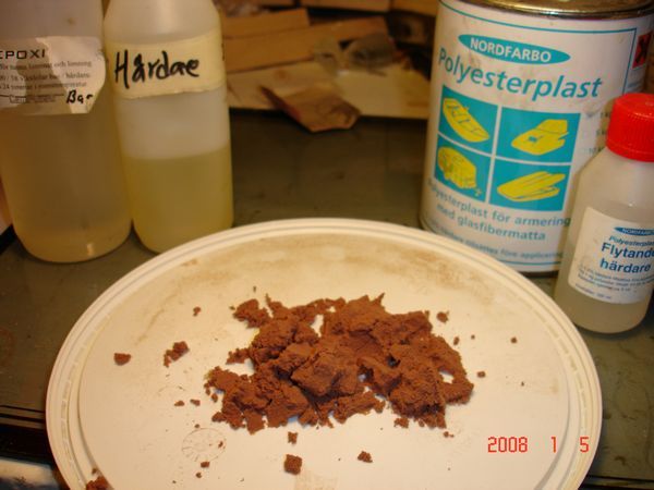

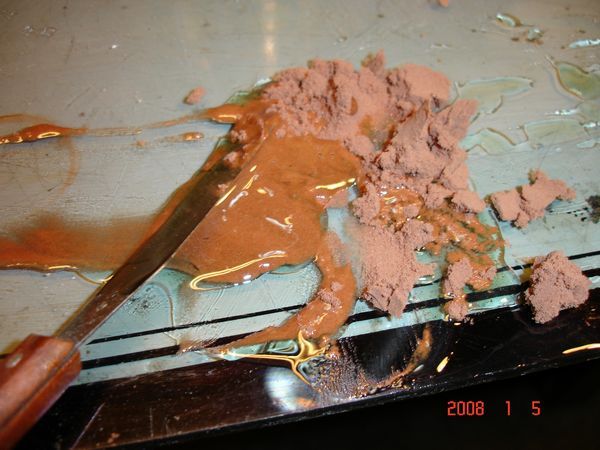

                        Det finns mig veterligt inget enkomponents spackel som håller utan något under. Däremot gör 24 timmars epoxy det blandat med microballonger.
                        Erlandsonsbrygga i Ulriksdal norr om stockholm säljer bruna microballonger. West system epoxy är inte så bra däremot är Complast 24 timmars epoxy bra liksom 24-30timmars epoxyn från EMC-Vega i tyskland. Finns säkert andra sorter som också är bra men West systems hör inte dit, det är för "segt" och därmed svårslipat!

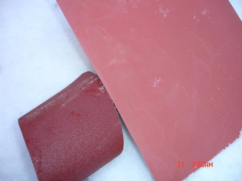

                        Sen gäller det att ha bra slippapper, speciellt om man slipar förhand.
                        Hiolit 80 (vävbaserat) är det bästa grovslippapper som finns. Rhino dry plus "red-line" från Portugisiska firman Indasa är lugnt det bästa "finslippappret". Jag kör vanligtvis med 180 eller 240 och 500-600 före lackering.
