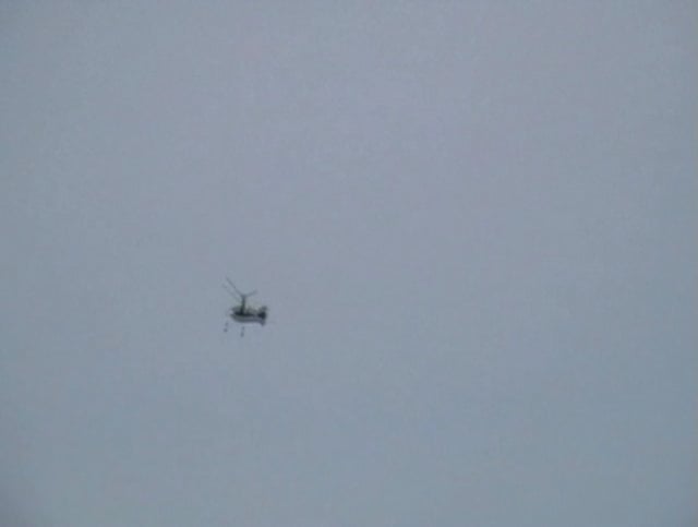

              Här är ett par kuliga kärror som jag och polar'n har knåpat ihop för nå'ra år sen!
